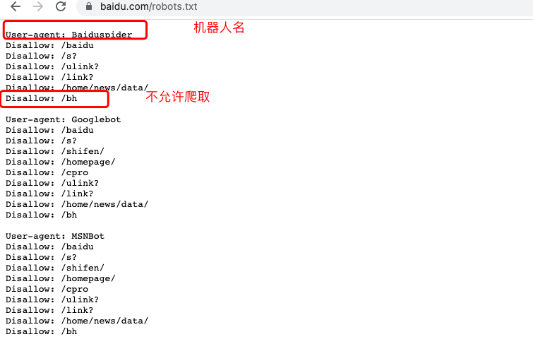

爬虫协议
爬虫协议也叫做robots协议,告诉网络蜘蛛哪些页面可以爬取,哪些页面不能爬取
爬虫文件的规范是:
  1. 必须将robots.txt 代码保存为文本文件
  2. 必须将该文件保存到网站的顶级目录下
  3. robots.txt 文件必须命名为robots.txt 文件
    比如要查看百度网站的robots.txt文件,只需要输入 https://www.baidu.com/robots.txt 即可
    拦截所有的机器人:
User-agent:*
Disallow:/
允许所有的机器人
User-agent:*
Disallow:
