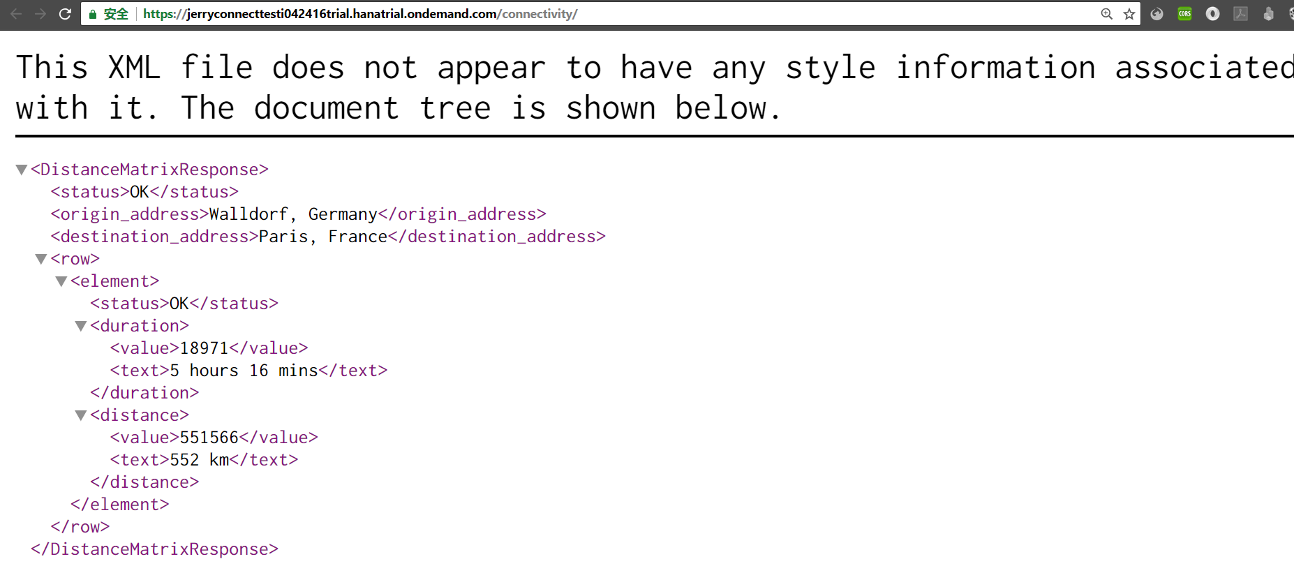

以Internet Service http://maps.googleapis.com/maps/api/distancematrix/xml?origins=Walldorf&destinations=Berlin为例,
在浏览器里访问这个url,得到输出:从Walldorf到Berlin的距离。

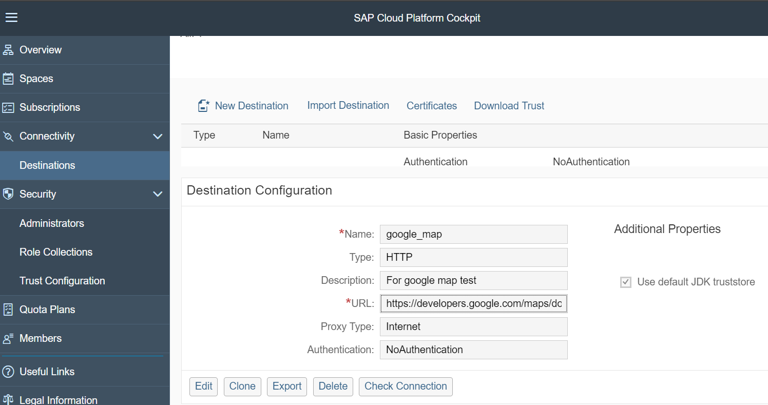

如何让一个部署到SAP云平台的Java应用也能访问到该internet service呢?
首先在SAP云平台里创建一个destination,维护service的end point:

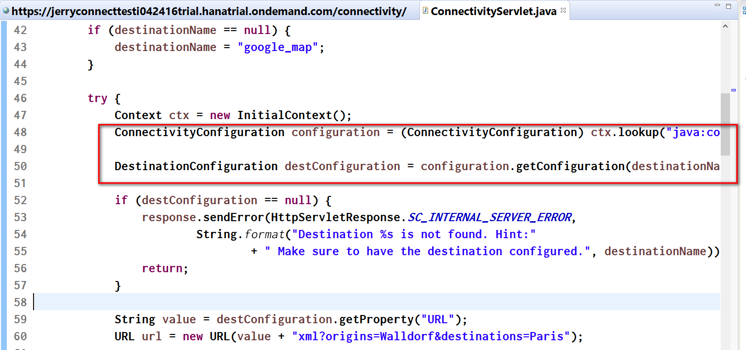

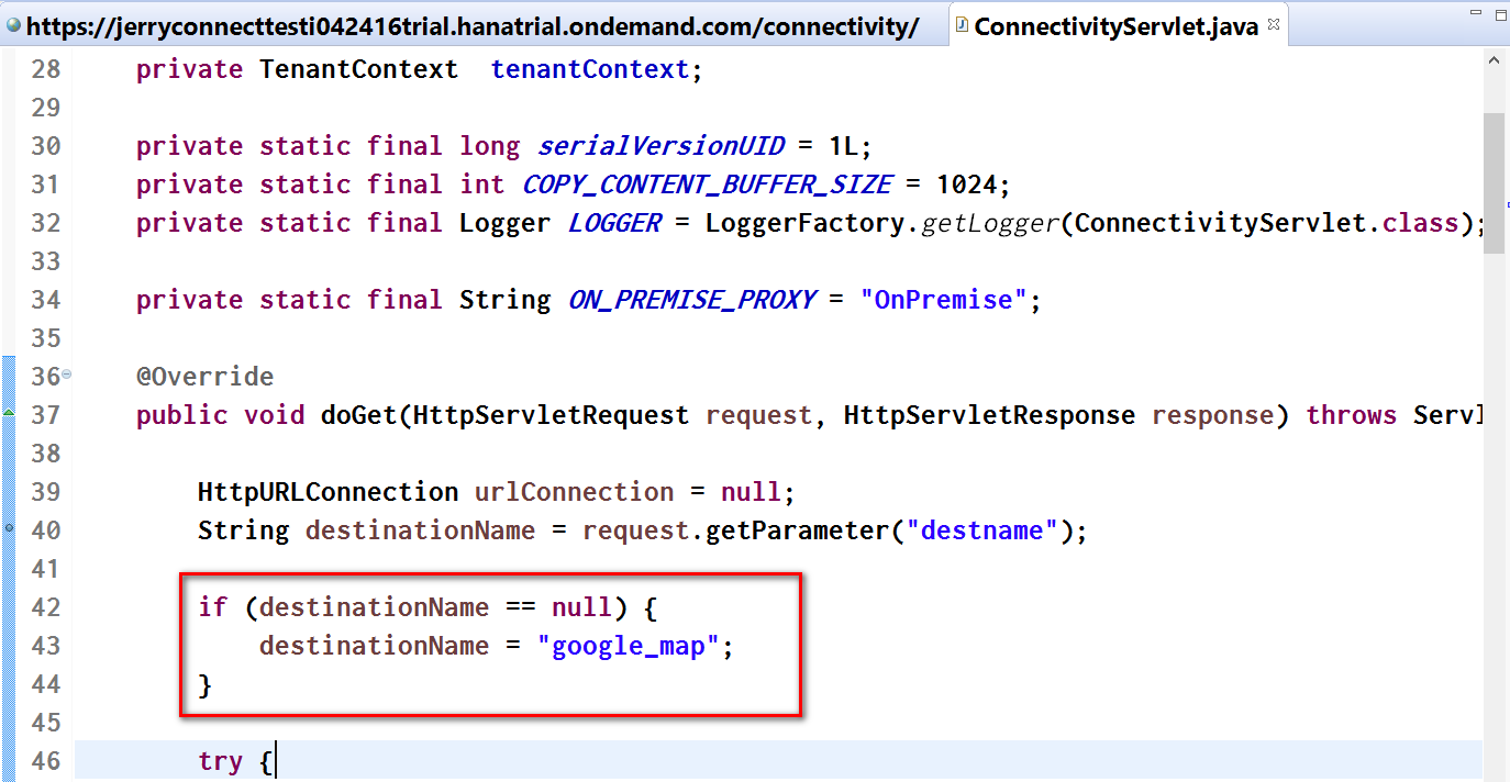

在Java代码里使用SAP云平台里创建的destination:
然后使用JNDI service读取destination里配置的url:

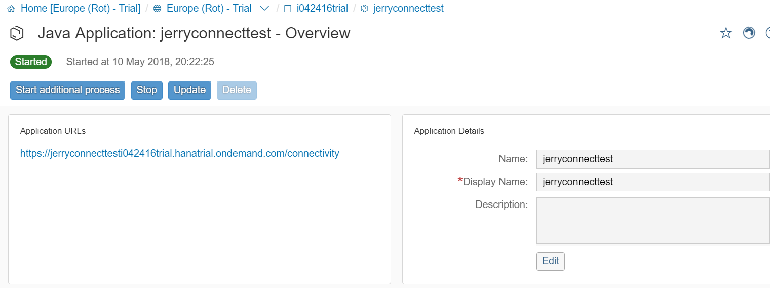

部署到SAP云平台之后,在Eclipse里看到preview结果:
SAP云平台Cockpit显示如下:
浏览器访问如下:
