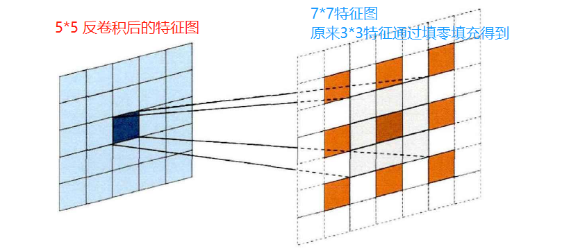

反卷积:又称为转置卷积,最早由FCN使用而被广泛运用在语义分割模型中。反卷积并不是卷积运算的逆运算,相反它是一种特殊的卷积运算。它先按照一定的比例通过对特征图补零来扩大输入特征图的尺寸,接着再利用和普通卷积一样的运算过程进行正向卷积。
如下图所示,3*3特征图经过3*3卷积核大小,步长为1的反卷积过程。其中,橙色区域代表输入3*3特征图;灰色区域代表卷积操作的区域;蓝色区域代表经过反卷积之后的5*5特征图。
 首先通过对输入分辨率为3*3的特征图进行补零,获取7*7的特征图(虚框区域),再经过一个3*3卷积核进行普通卷积运算即可得到5*5的特征图。
