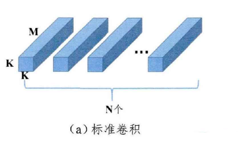

普通的卷积操作如下图所示,当输入张量的维度为H*W*M时,H代表张量行数,W代表张量列数,M代表张量的通道数;
若输出张量的通道数为N,则一个标准卷积需要N个通道数为M的卷积核去与输入张量做点运算(假设卷积核大小为K*K)。因此,其参数量可以表示为:
Number of Parameter = K * K * M * N
解释:普通卷积中,卷积核行列是K * K;输入张量通道数为M,所以卷积核的通道数也为M;输出张量的通道数为N,所以需要N个卷积核。即:K * K * M * N

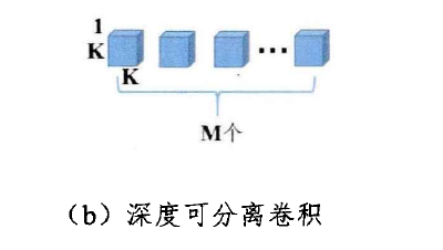

深度可分离卷积,能减少标准卷积的参数量,提升模型的运算效率。深度可分离卷积核如下图所示,它的每一个卷积核只负责输入张量的一个通道。
因此,深度可以分离卷积的卷积核数等于输入张量的通道数,输出张量的通道数和输入张量的通道数一致。

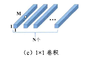

但深度可分离卷积缺乏各个不同通道之间特征信息的交互,为了进一步增加跨通道信息,深度可分离卷积之后往往需要增加下图所示的卷积核大小为1*1的普通卷积(逐点卷积),由此可以得到跨通道交互的特征信息。
最终在达到相同感受野及相同大小输出张量时,深度可分离卷积和逐点卷积可将普通卷积的参数数量减少为:
Number of Parameter = K * K *1 * M  + 1 * 1 *M * N
 因此,深度可分离卷积和逐点卷积的结合可以在相同感受野和通道寄到胡的情况下大大减少普通卷积的参数量,从而有助于模型的轻量化与移动端设备的部署。

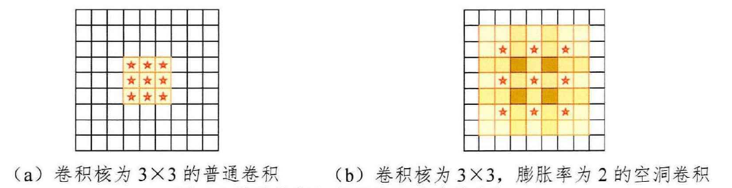

空洞卷积,Dilated Convocation,也被译作膨胀卷积、带孔卷积、扩张卷积,随着模型对感受野需求的增大被引入到模型设计中。它可以在保持模型参数量不变的情况下,增大模型的感受野进而跟更好提取特征图中的上下文信息,从而提高模型对有效特征的选择和利用。
空洞卷积相当于通过对普通卷积核本身进行补零,然后在输入特征图的两个维度上进行卷积运算的方法增加感受野,普通卷积就相当于膨胀率为1时的空洞卷积。
如下图所示,其中a图代表核大小为3*3的普通卷积核;b图代表膨胀率为2,核大小为3*3的空洞卷积核(通过对普通卷积核进行间隔补零)。
 它们具有明显的感受野差异,同样为3*3大小的卷积核,普通卷积核的感受野为3*3,而膨胀率为2的空洞卷积的感受野为7*7。
