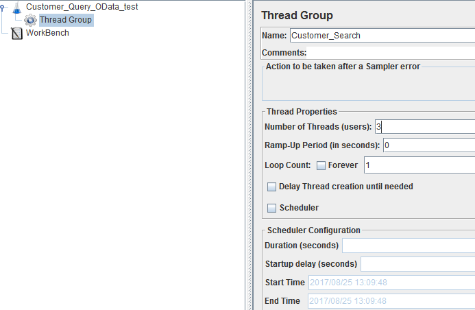

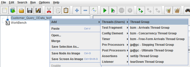

创建一个新的工程:
创建一个新的Thread Group,下图意思是这个工程会使用3个线程同时发请求,每个请求执行一次。

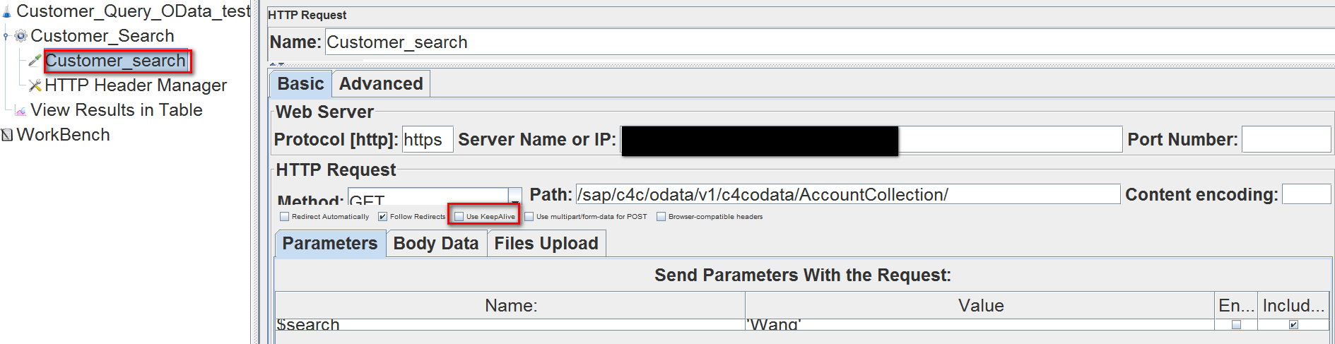

在这个Thread Group里创建一个新的HTTP请求,维护如下属性。
  • Protocol: https
  • Server name:
  • Http request method: GET
  • Http path: /sap/c4c/odata/v1/c4codata/AccountCollection/
  • Use KeepAlive: 不选择
在参数标签页,维护参数名称$search, 值为’Wang’。这个请求的意思是使用Odata请求查询账号名称为’Wang’的实例。

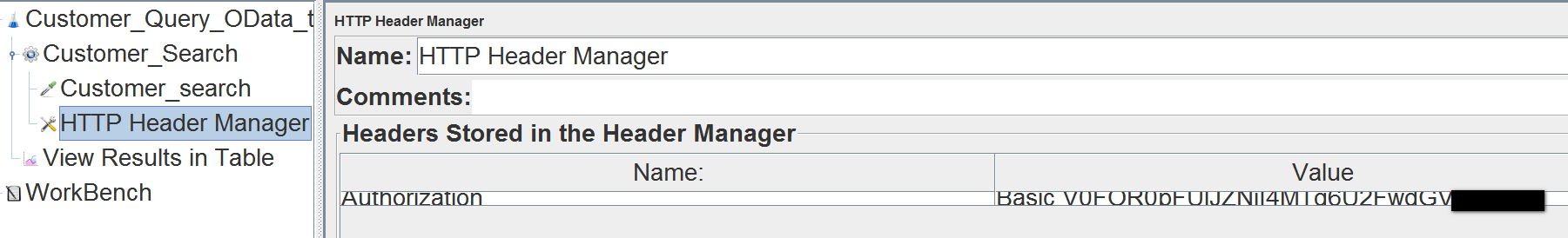

创建一个新的HTTP Header Manager,维护执行这个请求的Authorization信息。这里我使用Basic认证方式,即HTTP header名称为Authorization,值为用户名:密码经过base64编码之后的值。

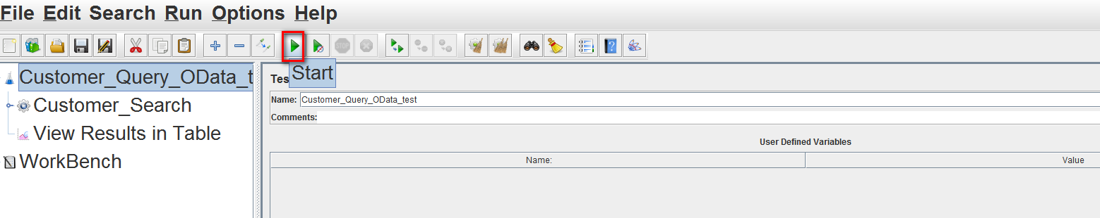

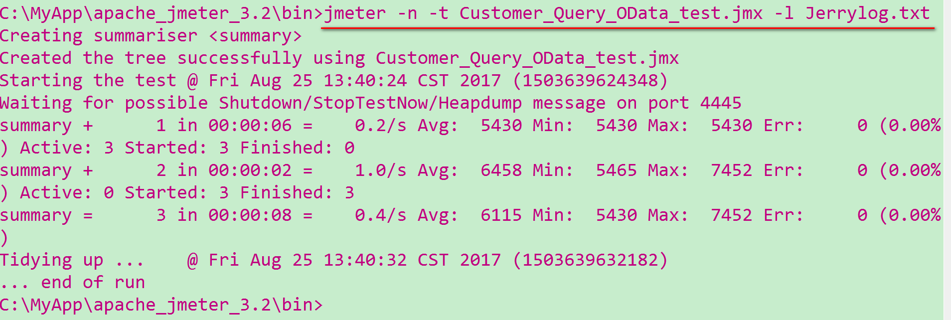

维护完毕之后点执行按钮,

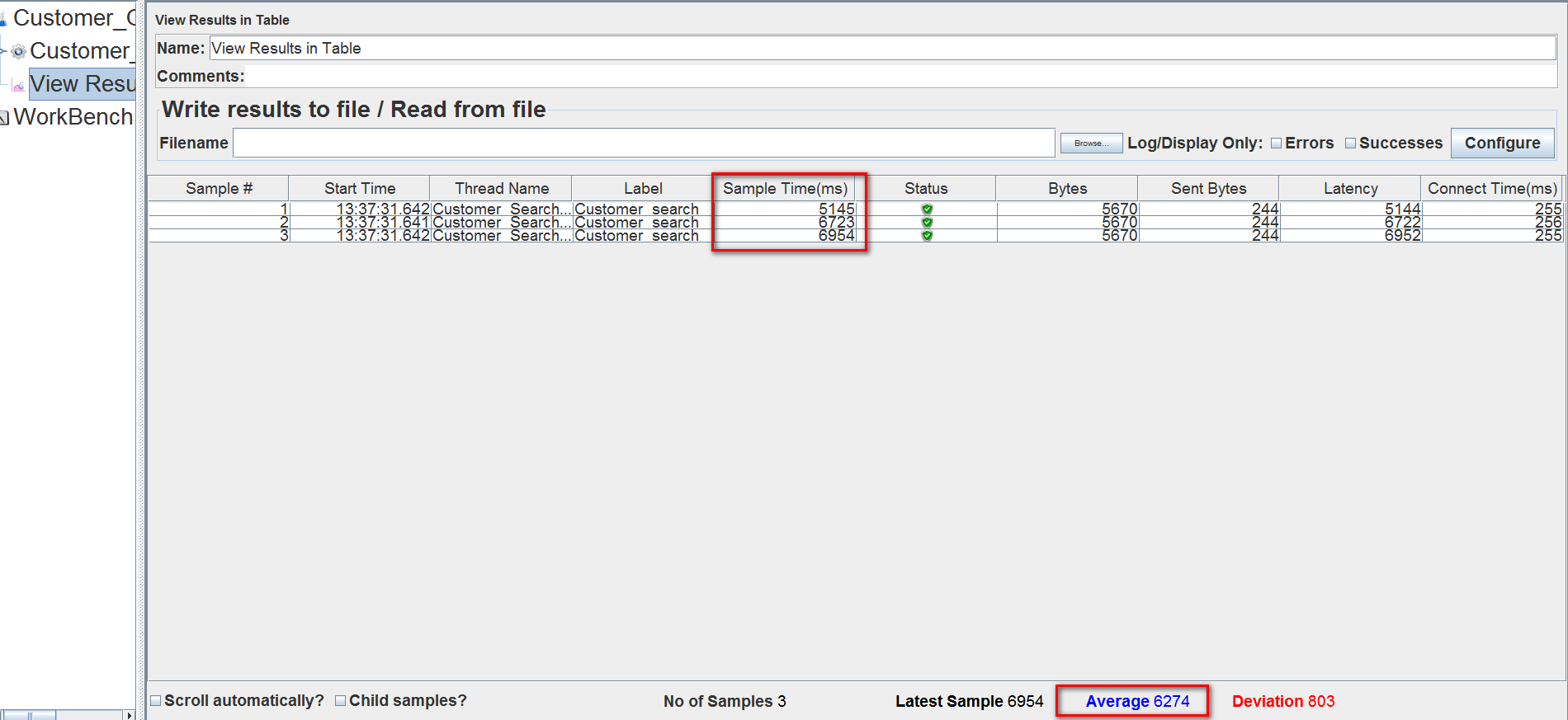

会观察到3个线程同时发出HTTP请求,并能看到每个请求的响应时间。
也可以用命令行 jmeter -n -t 的方式执行测试,看到的结果和在jMeter GUI上执行的一致。

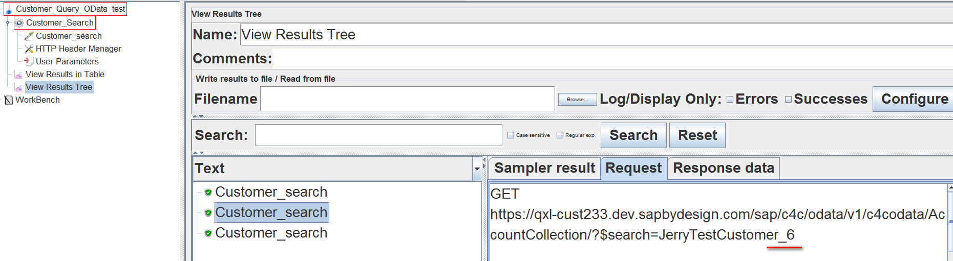

使用jMeter构造大量并发的随机HTTP请求
在前一篇文章使用jMeter构造大量并发HTTP请求进行微服务性能测试里,我介绍了如何用jMeter构造并发HTTP请求。但是通过文中介绍的方式构造的并发请求,其请求参数都是硬编码的’Wang’.
有没有办法让每个并发请求查询的参数都不一样呢?比如让jMeter构造一些从1到100的随机数,作为查询请求的一部分?
JerryTestCustomer_<1~100>
解决方案

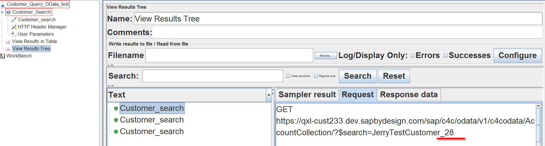

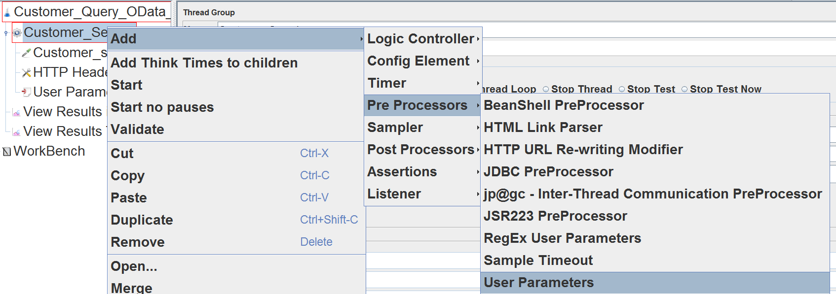

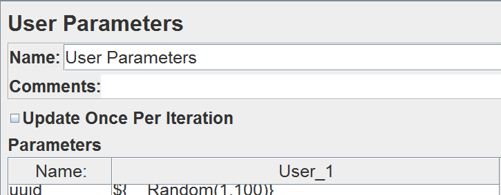

创建一个User Parameter:
Parameter的Name为uuid,值为${__Random(1,100)}
这个__Random(1,100)是jMeter提供的随机数发生器。

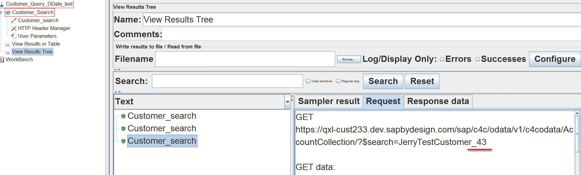

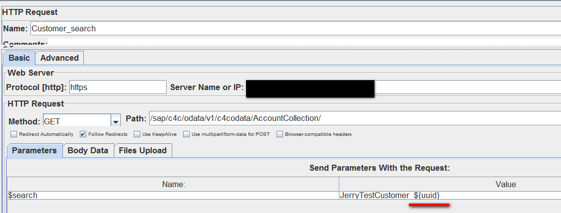

然后在HTTP Request的Parameters标签页里面,使用这个参数即可。
测试
随机数生成生效,每个并发请求发出的查询参数现在都不一样了。

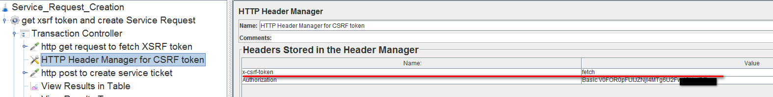

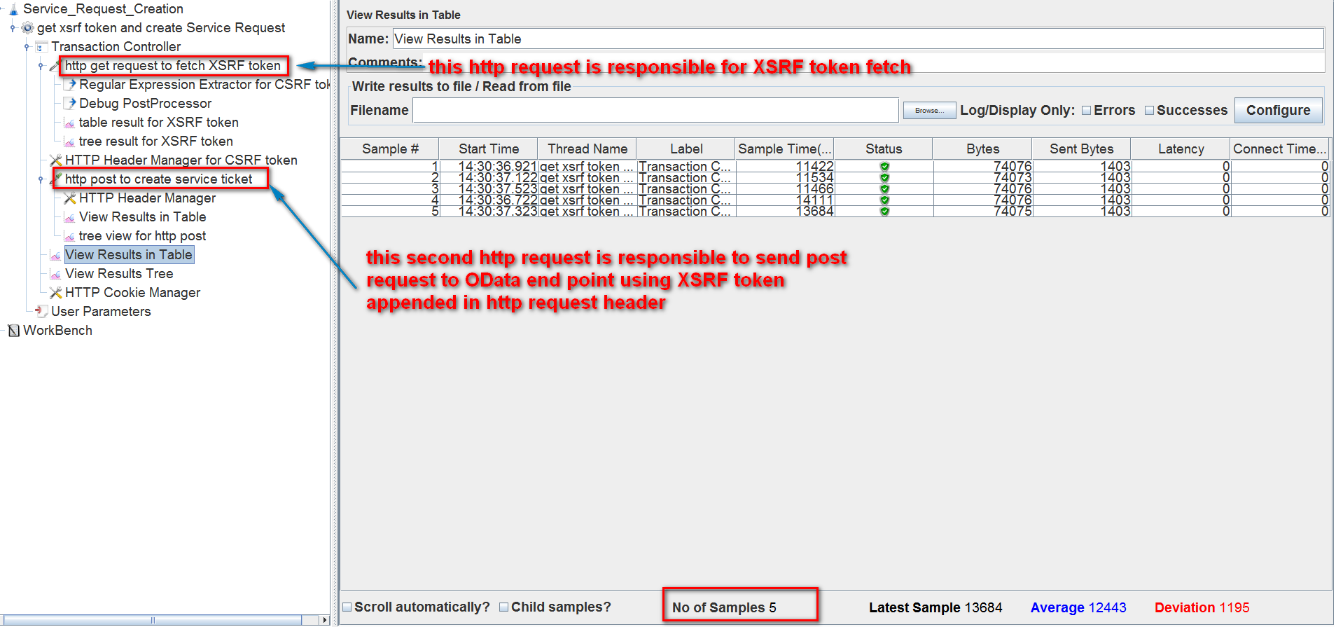

总的思路就是使用Transaction Controller,将http get请求和http post请求包在一起,如下图所示。

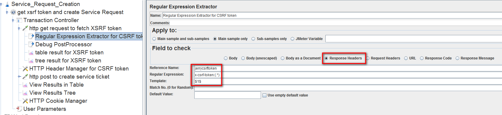

在第一个http get请求里,使用HTTP头部参数x-csrf-token去读取token。
创建一个参数jerrycsrftoken,使用正则表达式将服务器通过HTTP响应头部返回的token解析出来并保存。

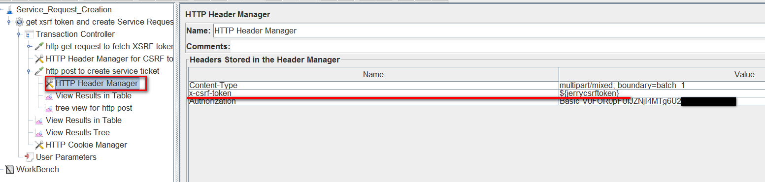

然后创建第二个HTTP post请求,在请求头部使用第一个请求创建的参数jerrycsrftoken即可。

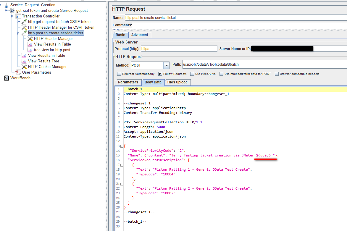

这是我HTTP post请求的body内容,里面使用了jMeter自带的随机数发生器作为创建成功的Service Request的后缀。

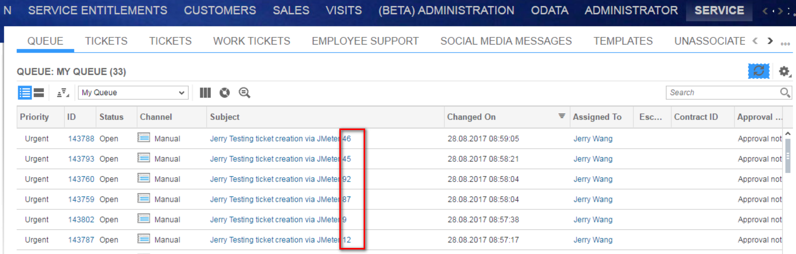

最后使用jMeter成功创建的Service Request在系统显示如图:
