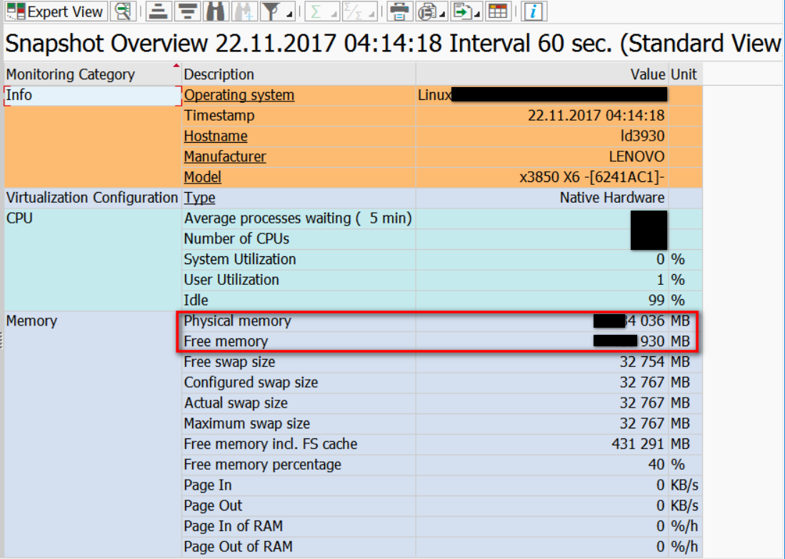

ABAP Netweaver
事物码ST06

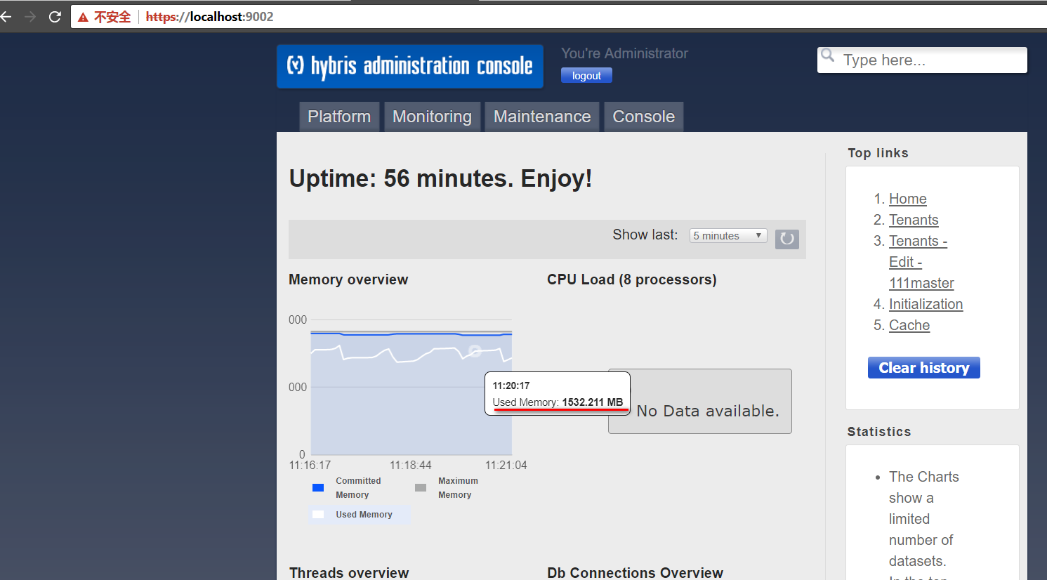

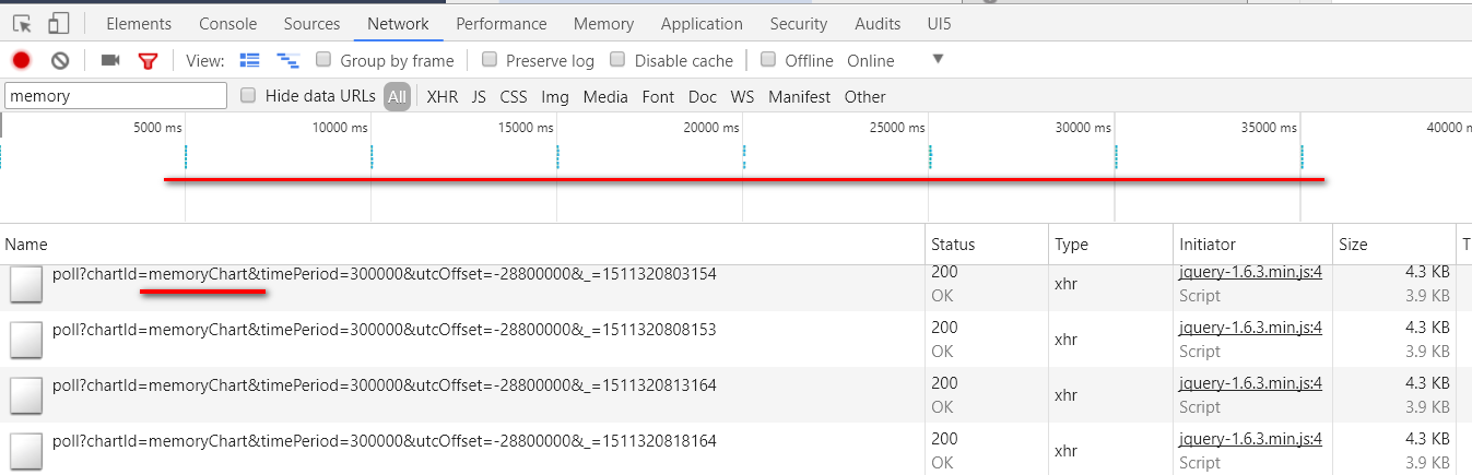

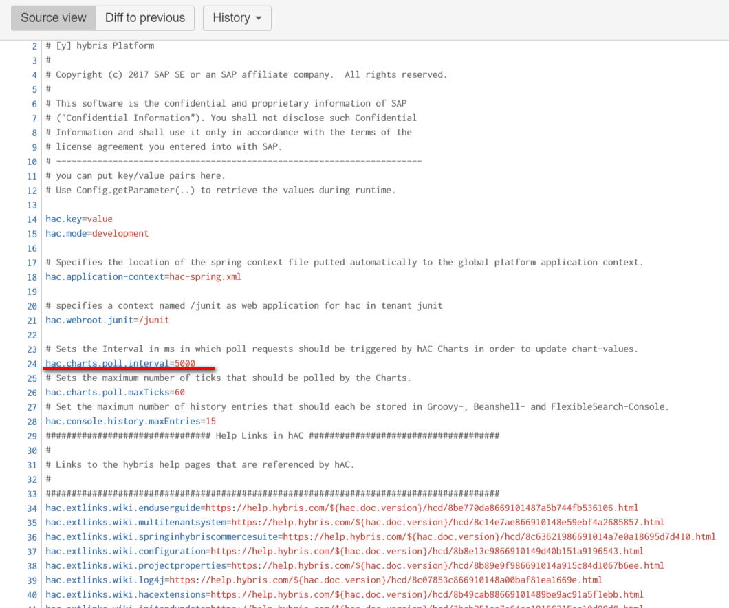

每隔5秒钟,Hybris Administration console会发起一个到Java后台的AJAX查询请求:

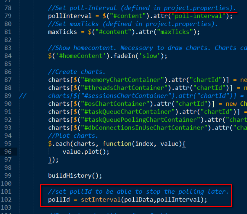

这个5秒的时间间隔定义在project.properties配置文件里,
然后使用JavaScript的setInterval建立定期轮询:

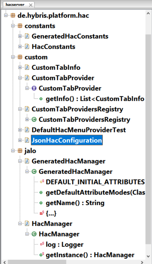

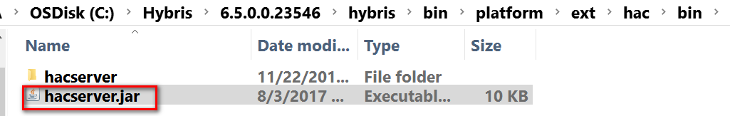

Java后台的实现,即读取当前内存消耗信息实现在package de.hybris.platform.hac里:

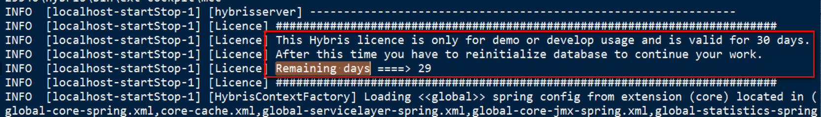

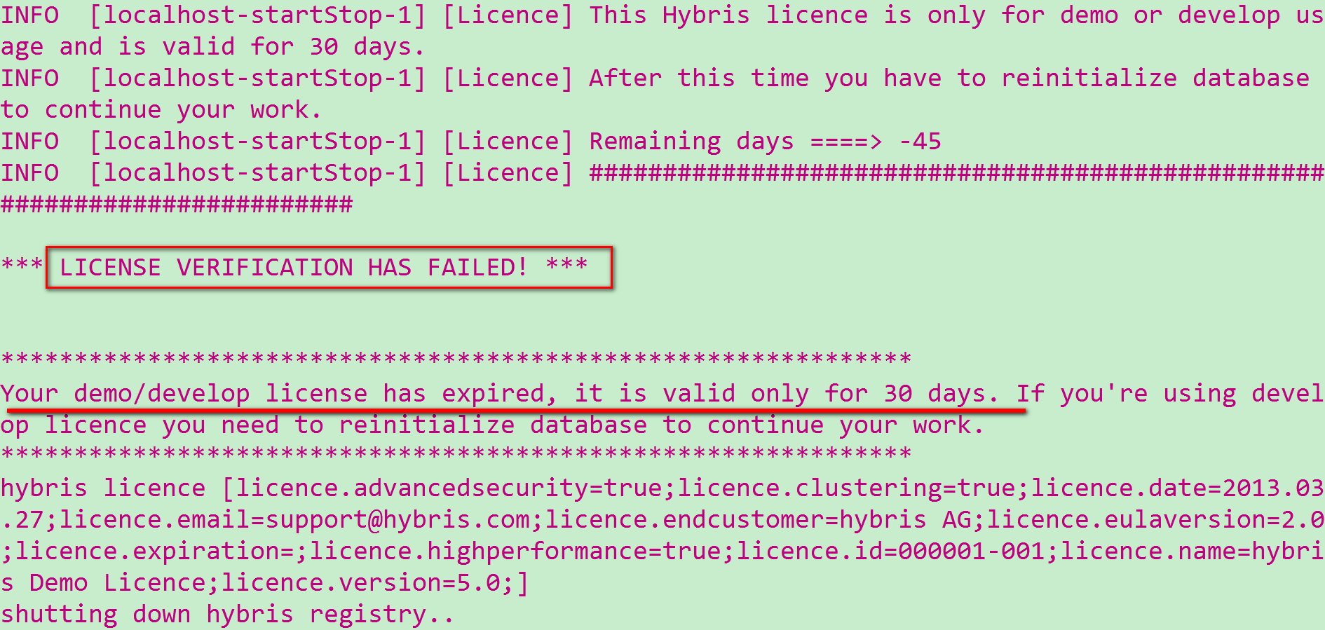

Hybris开发环境的license计算实现
每隔30天,必须重新执行一次initialize命令把本地所有数据全部清掉然后重新build,需要花费一些时间。

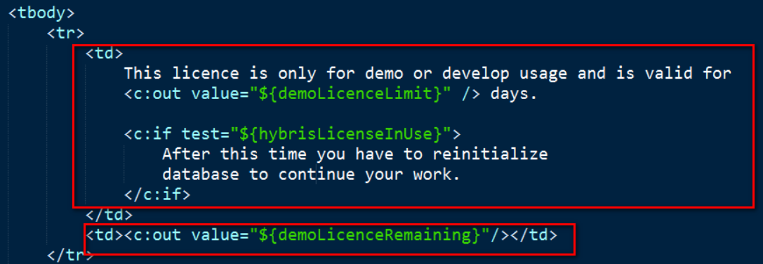

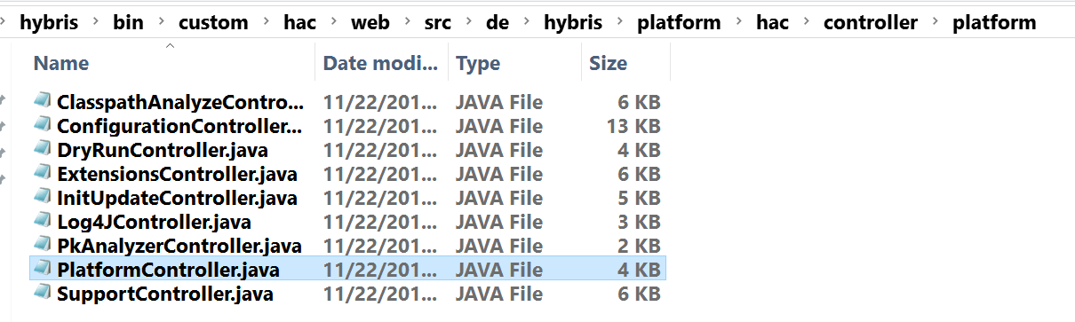

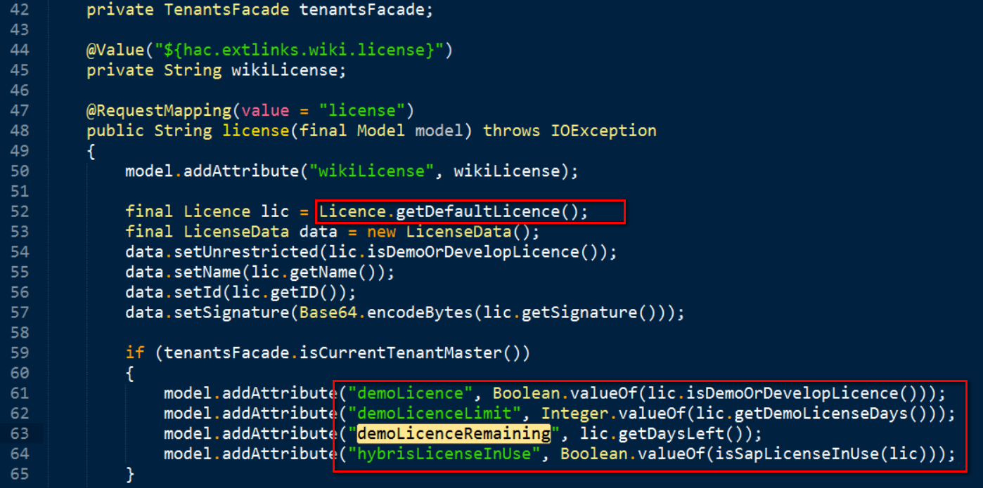

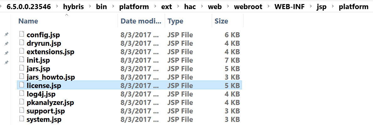

显示在console里的license信息通过license.jsp展示:
剩余的license天数的值绑定到字段demoLicenseRemaining:
具体license的计算在license.jsp对应的控制器PlatformController.java里:
计算通过License对象完成,计算结果注入到JSP模型的demoLicenseRemaining字段里,最后就能显示在JSP里。
开发环境的license 30天之后就会过期:

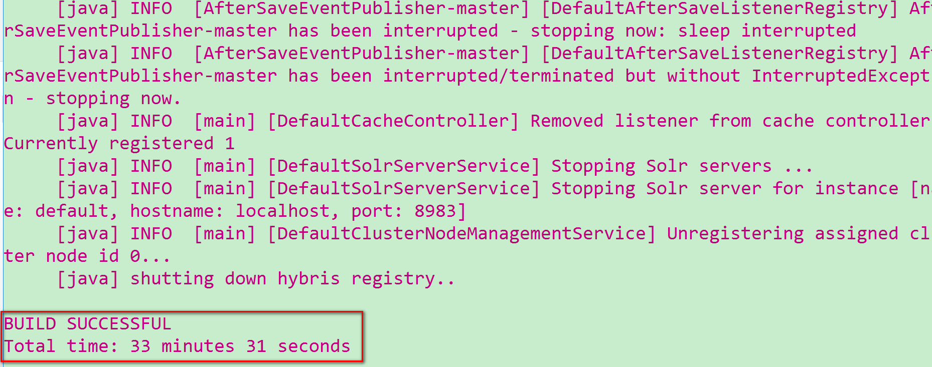

解决方法:ant initialize
这会trigger ant build。大约30分钟之后build完成:
重新启动Hybris server即可。
