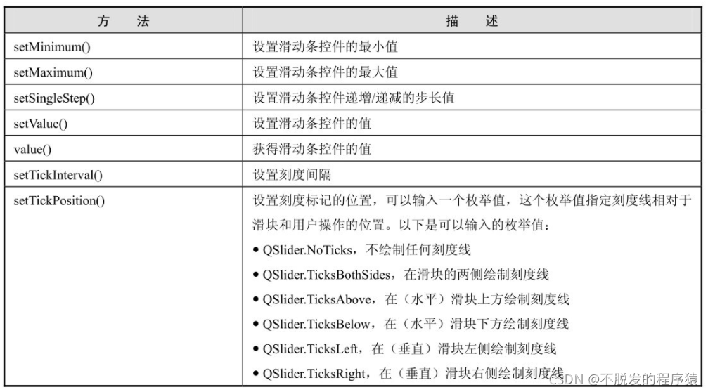

QSlider类中的常用方法如下表所示:

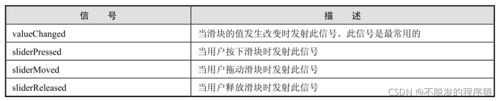

QSlider类中的常用信号如下表所示:
