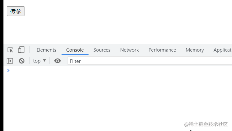

效果如下:
现在上面的例子是父页面给子页面传值,也可以由子页面向父页面传值,原理其实是相同的。
