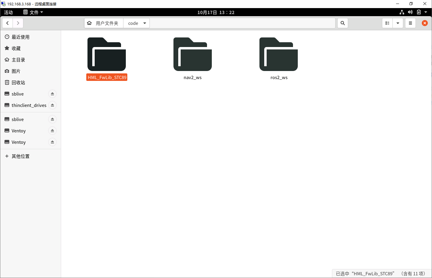

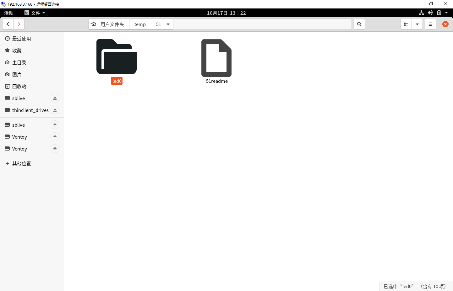

镜像中默认只有STC89的源码和一个51测试demo:
分别代表了相对传统和相对现代的编程模式。仍然推荐现代模式!

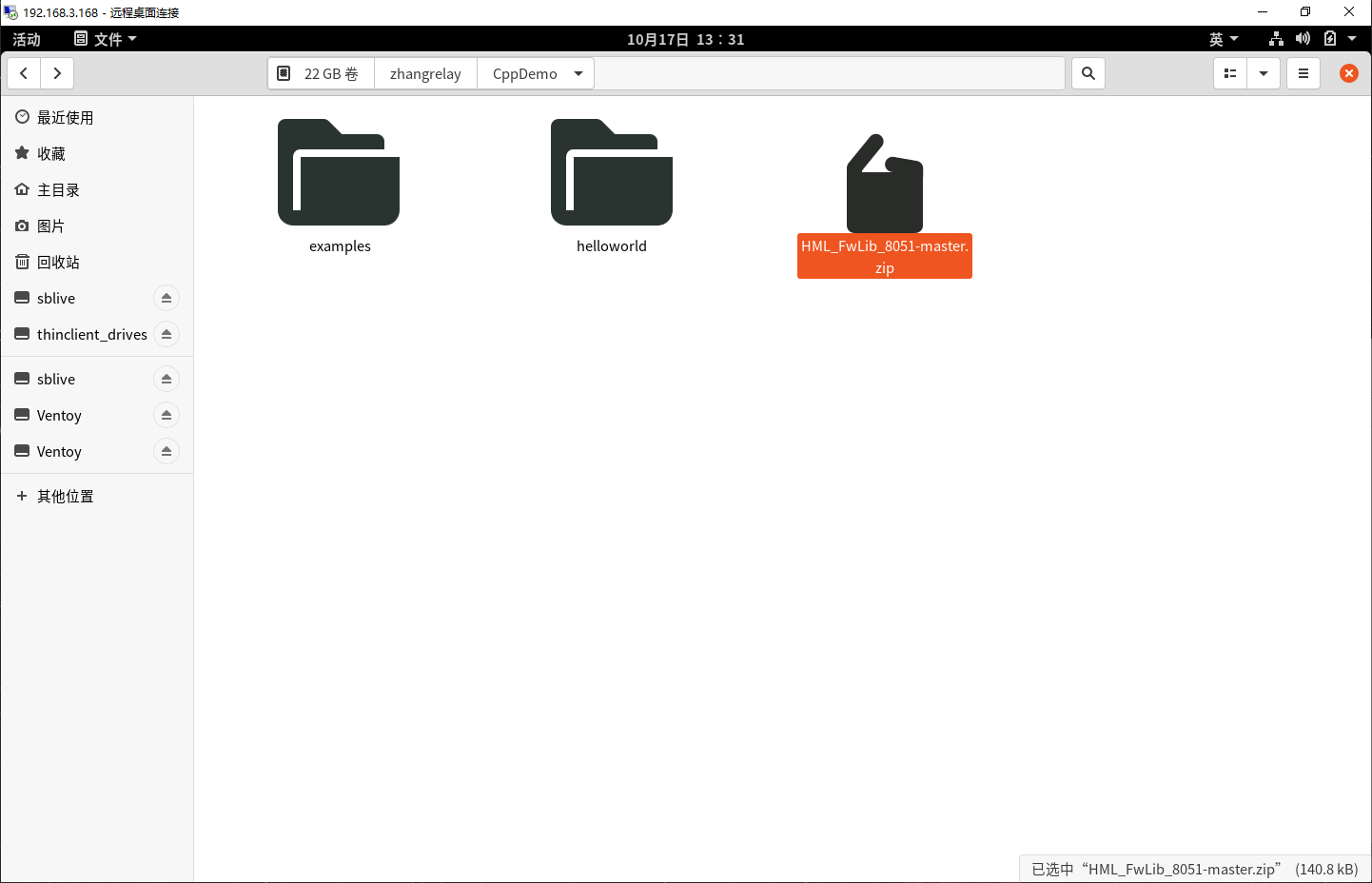

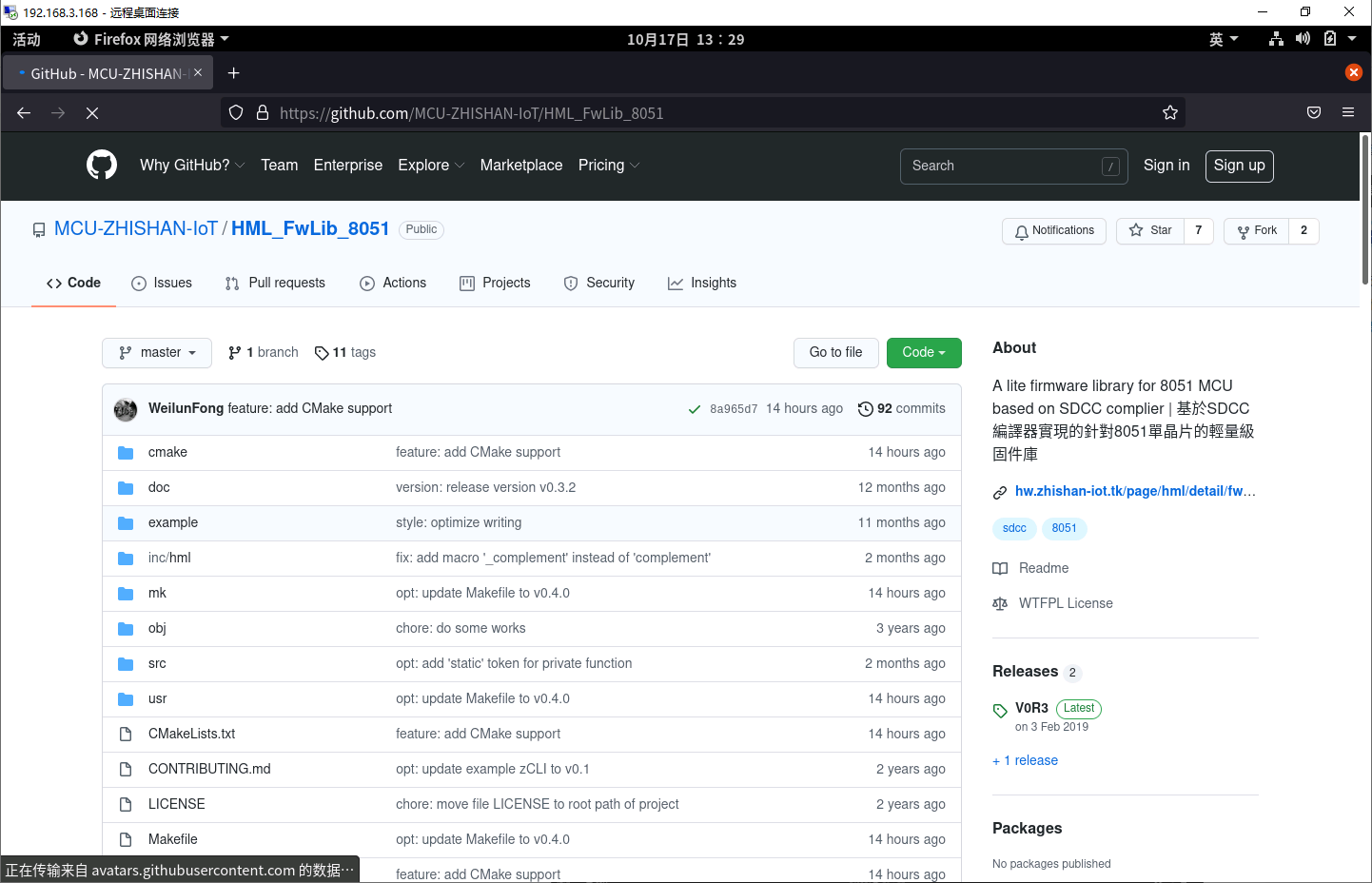

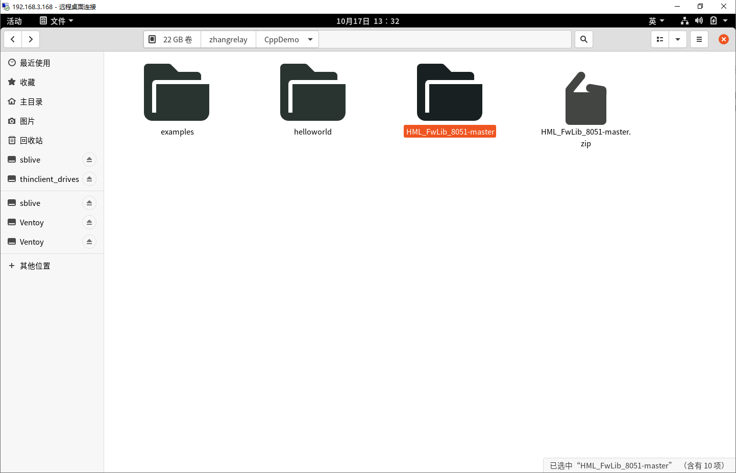

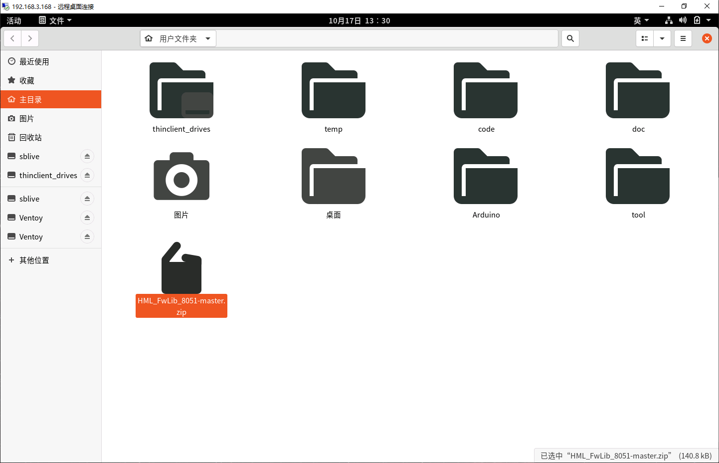

到github网页下载:
将其复制到自己需要的文件夹:
单击鼠标右键,提取到此处……

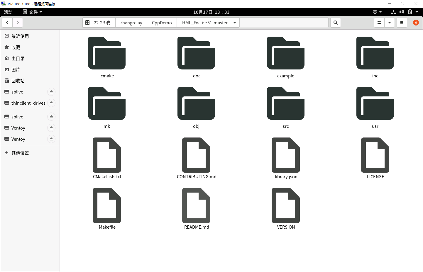

进入文件夹:

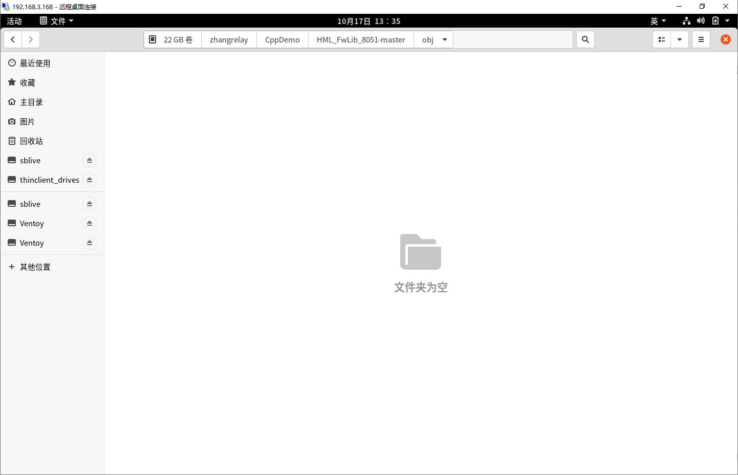

会发现obj和usr这两个文件夹,其中在编译前,obj为空!usr只有待编译文件。
空空什么也没有呢^_^

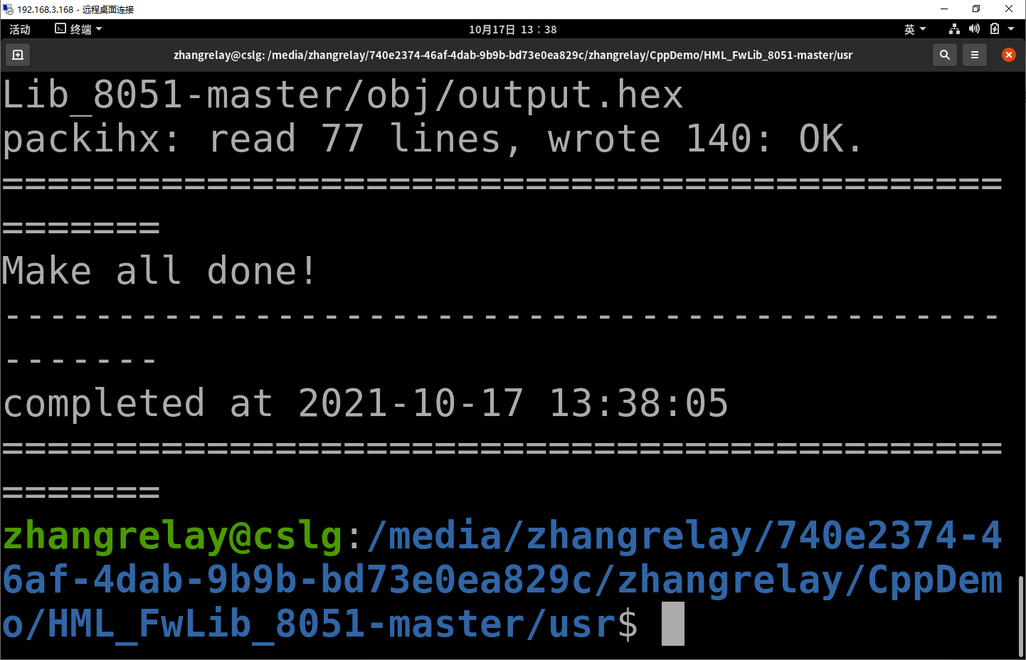

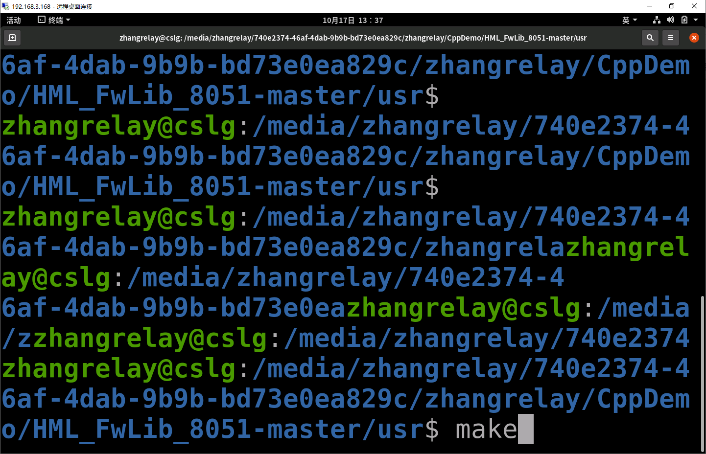

进入到usr文件夹下,单击右键在终端打开输入make,然后回车:
等待所有完成,时间小于2s。

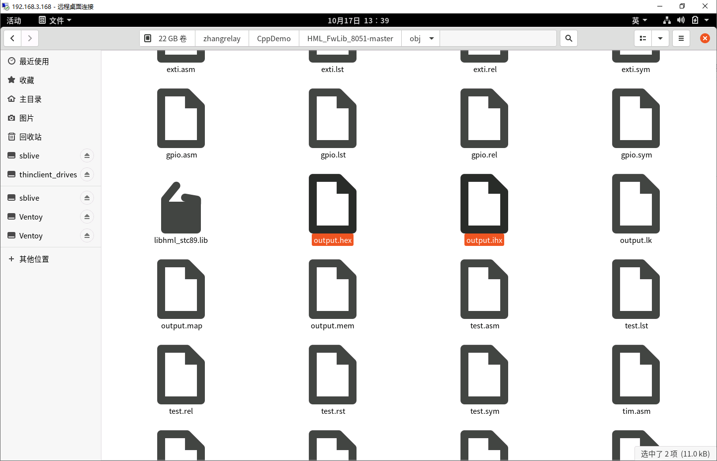

再次回到obj文件夹,可以看到下载文件。

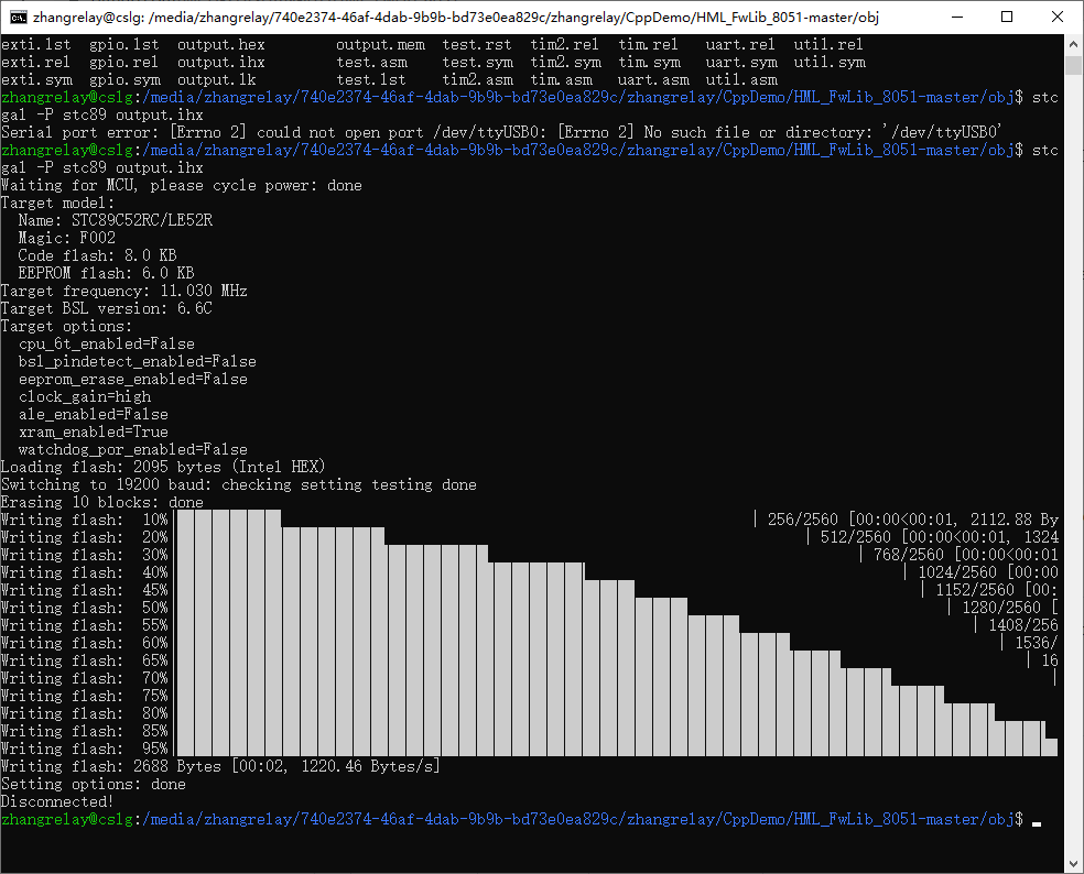

使用如下命令写入到单片机中:
stcgal -P stc89 output.ihx

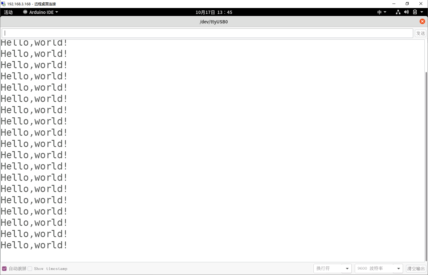

一个9600的helloworld。看一看是否ok?
一切正常!

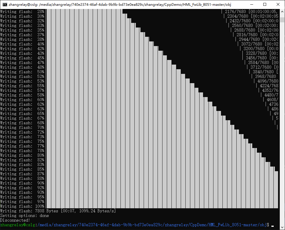

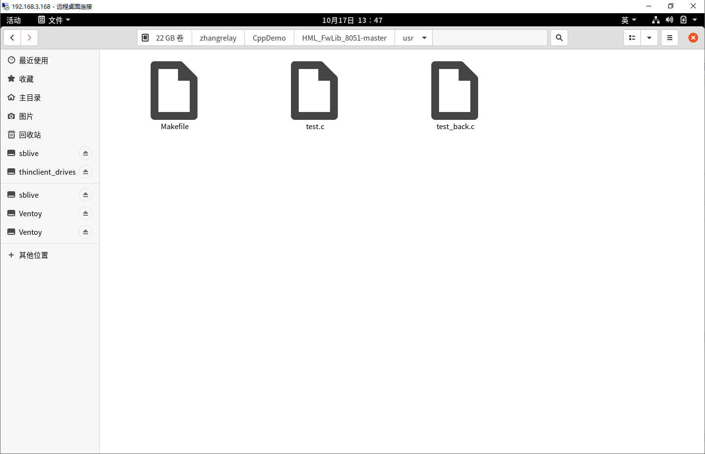

改一下!

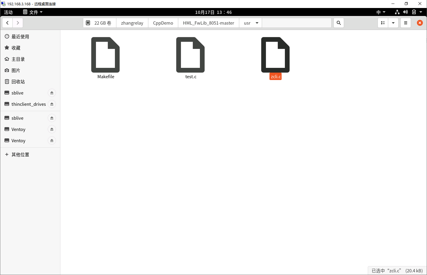

使用:
改一下文件名:
然后:
- usr 文件夹下: make
- obj 文件夹下: stcgal -P stc89 output.ihx

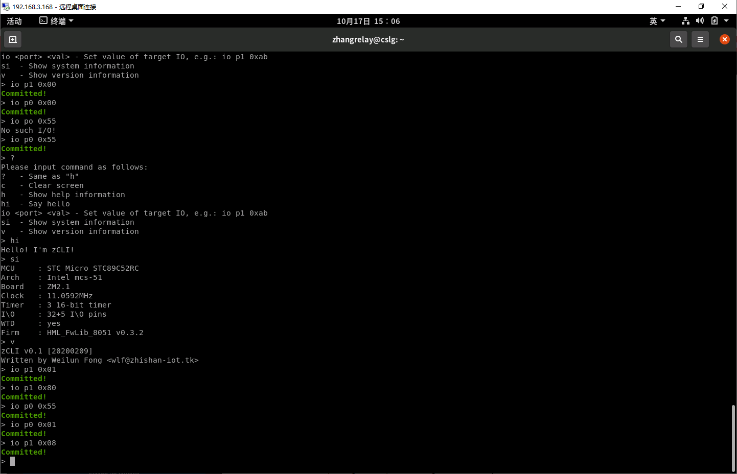

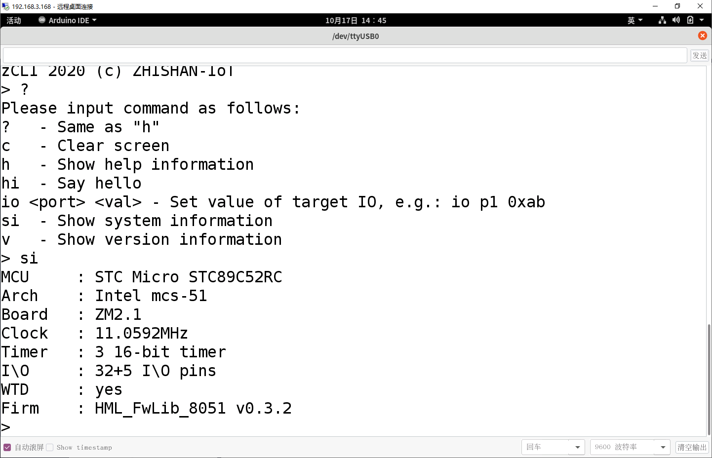

再打开窗口工具看一下:
凉凉^_^
