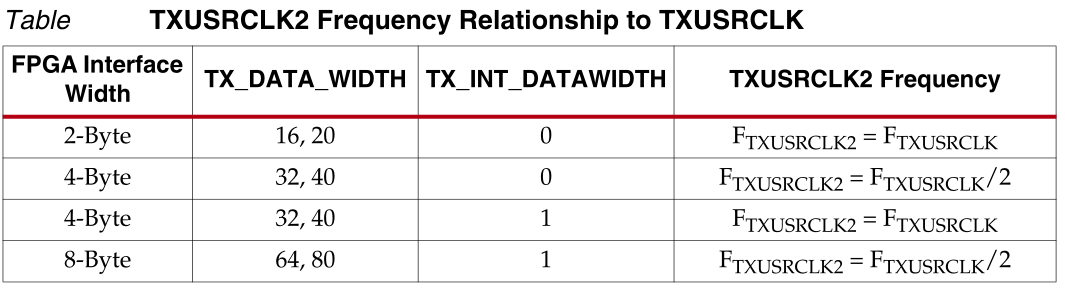

TXUSRCLK2和TXUSRCLK有一个基于TX_DATA_WIDTH和TX_INT_DATAWIDTH设置的固定速率关系。
下显示了每个TX_DATA_WIDTH和TX_INT_DATAWIDTH值的TXUSRCLK2和TXUSRCLK之间的关系。
线路速率大于6.6Gb/s需要一个4字节的内部数据通路,将TX_INT_DATAWIDTH设置为1。
