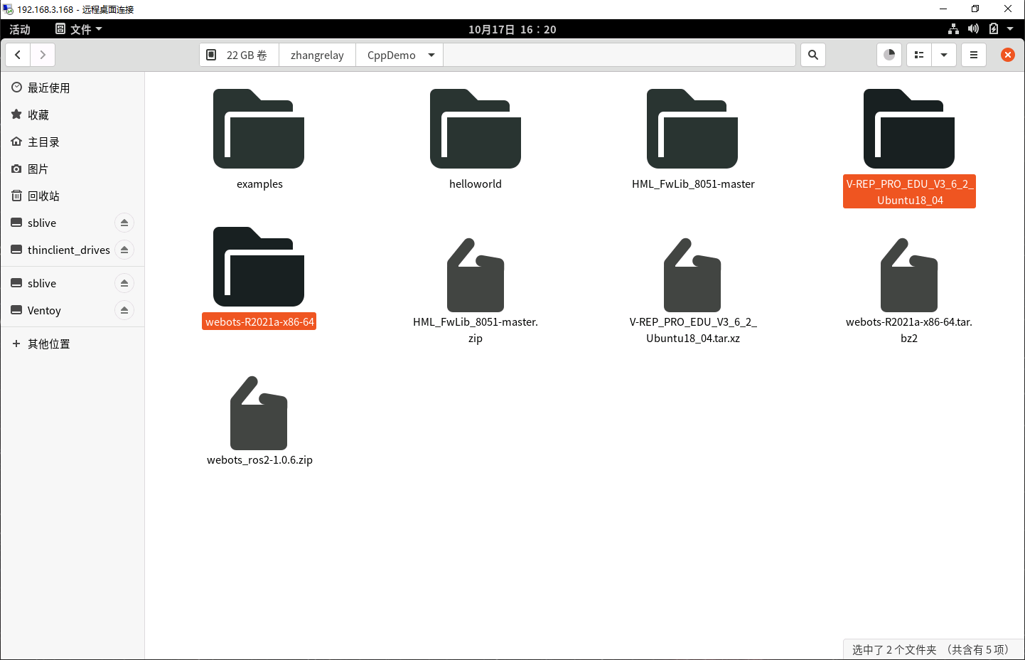

镜像虽然提供了大部分课程所需功能,但同样支持扩展。这里以两款仿真软件为例
  • coppeliasim
  • webots

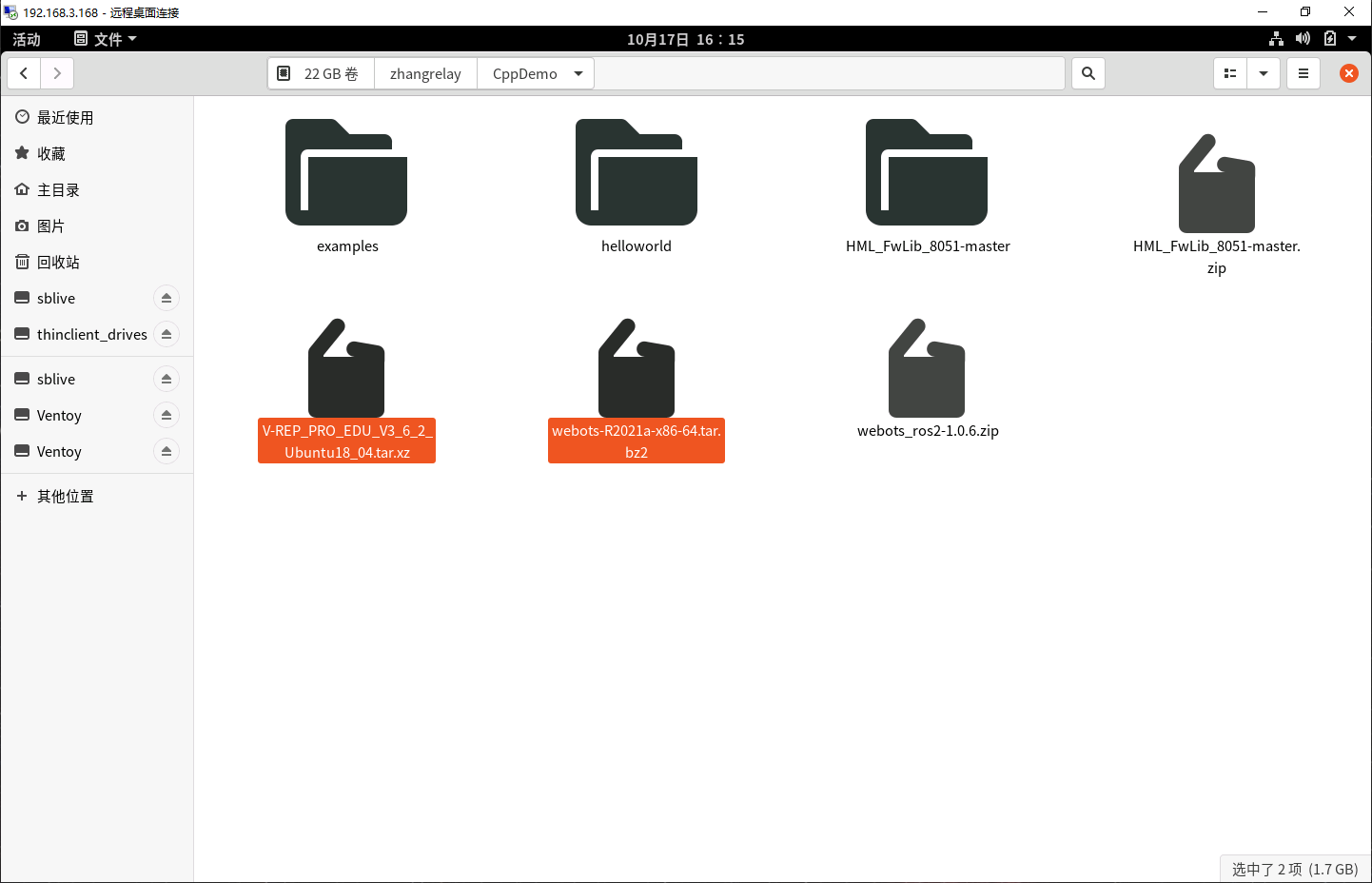

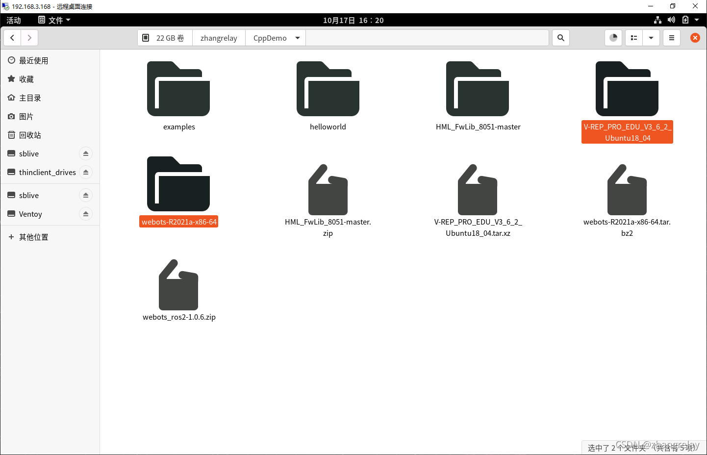

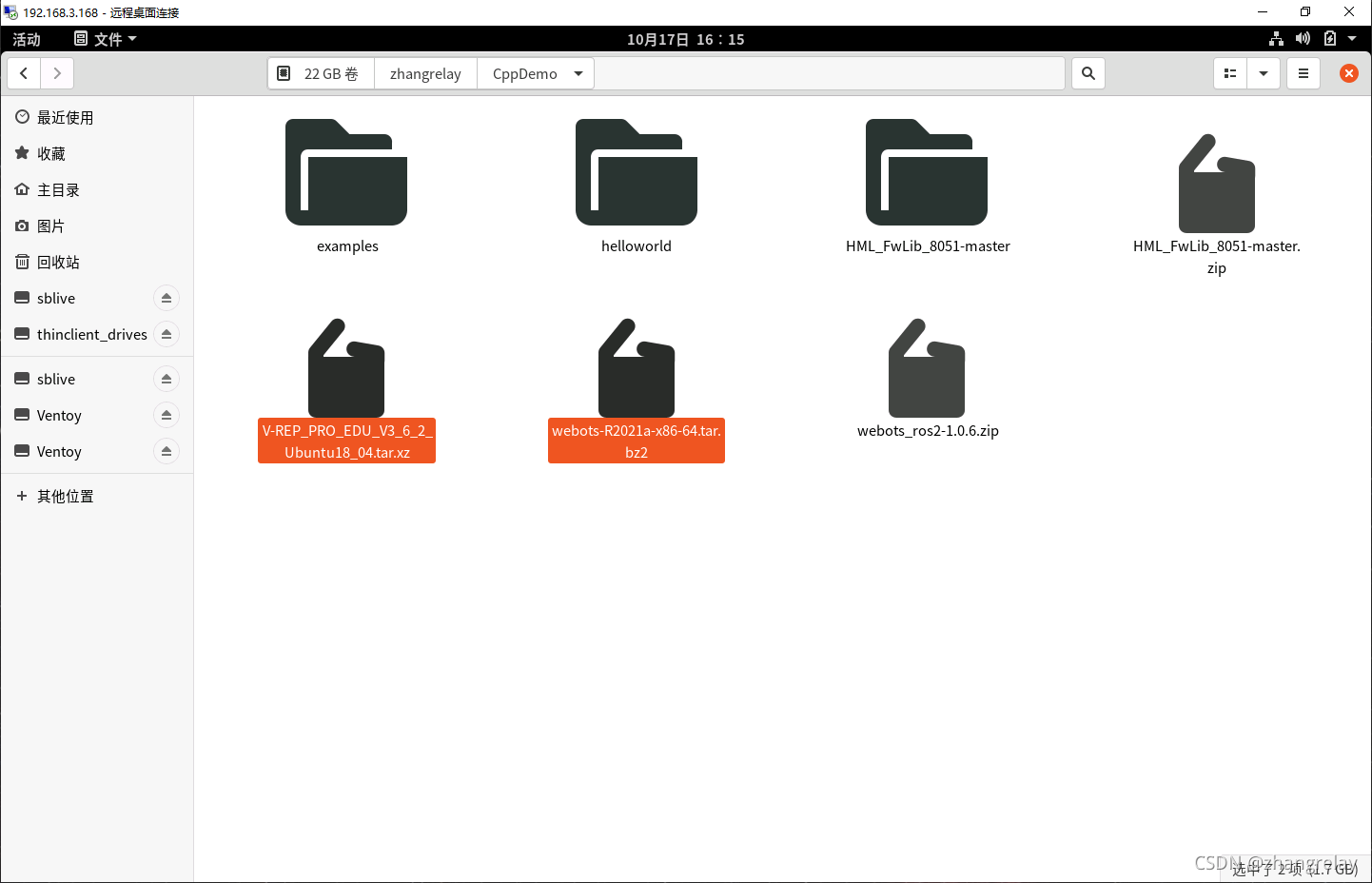

其实就是在官网下载,解压到硬盘就可以使用的。
分别解压就行。

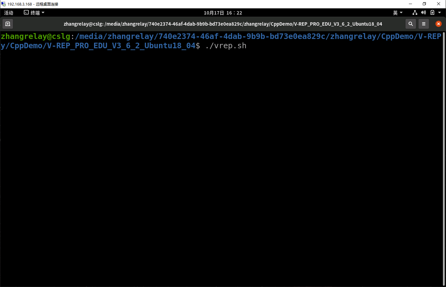

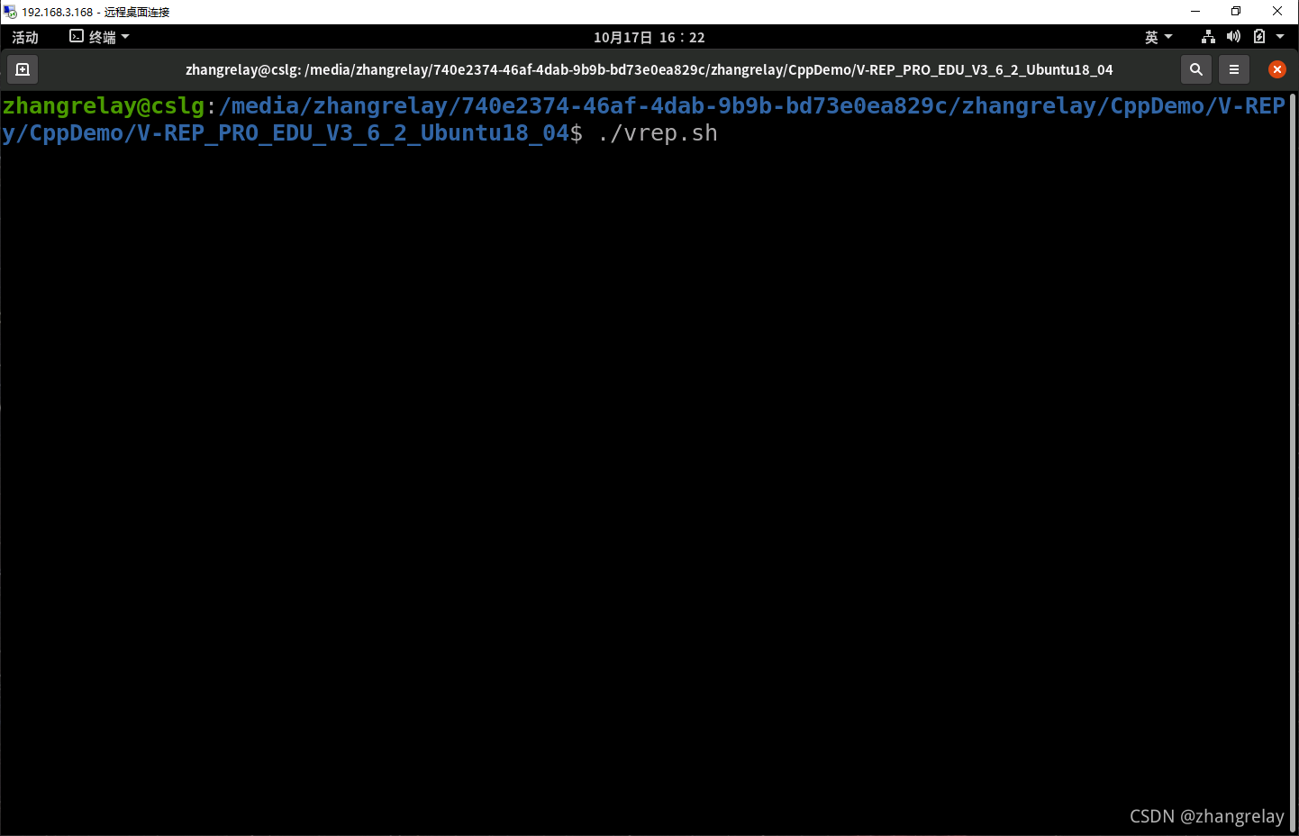

启动V-Rep(新版为coppeliasim) :
  • ./vrep.sh

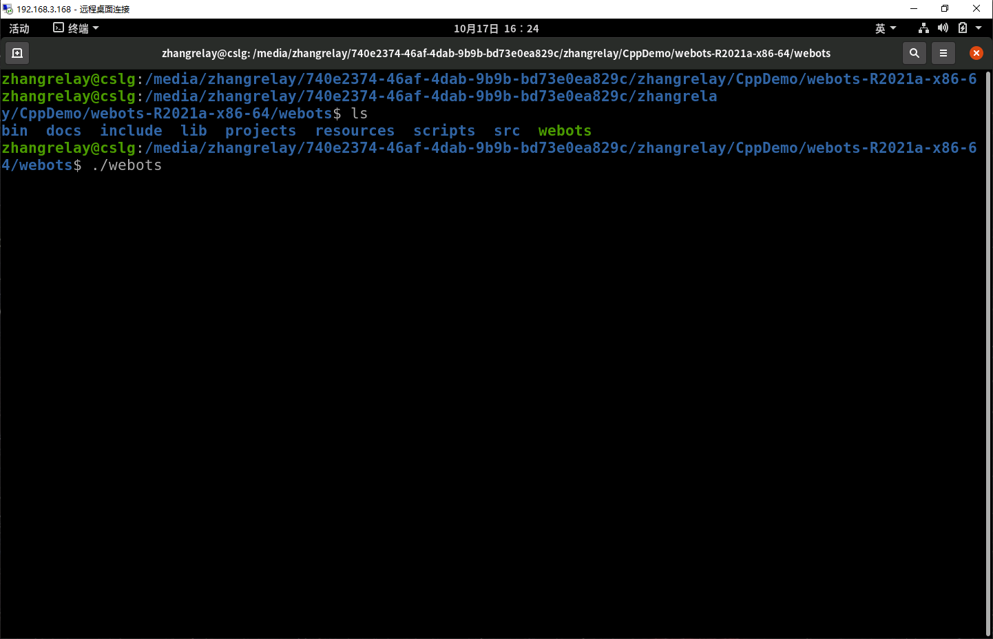

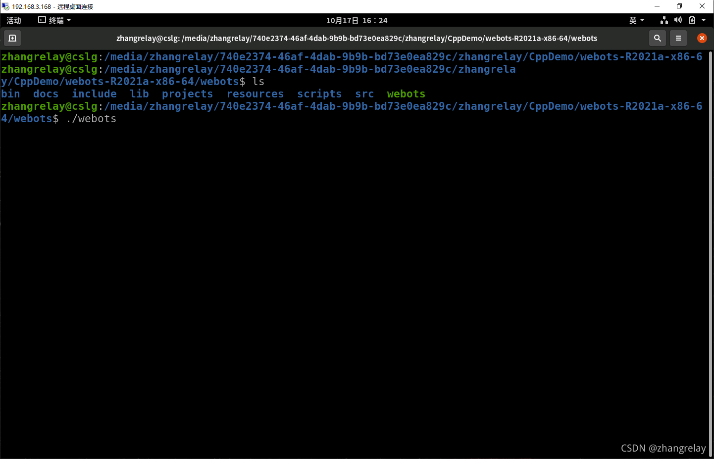

启动webots:
  • ./webots

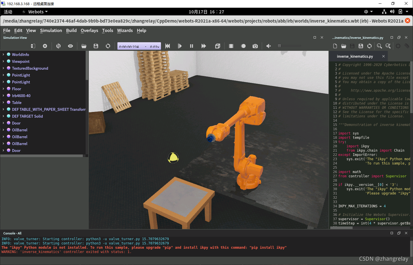

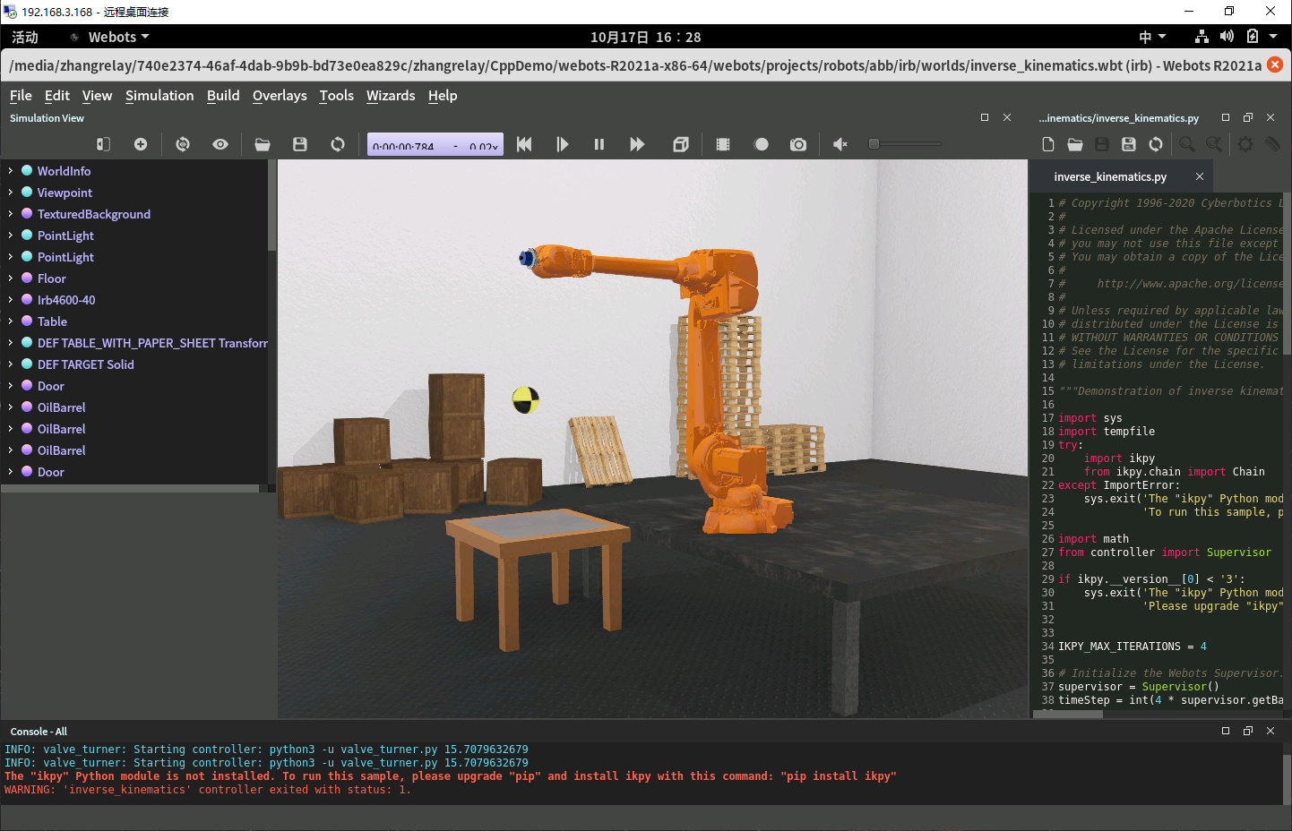

 等待启动完成,即可愉快玩耍。忽略更新。
缺少的功能包依据上学期课程讲解,或者依据提示补充安装即可。

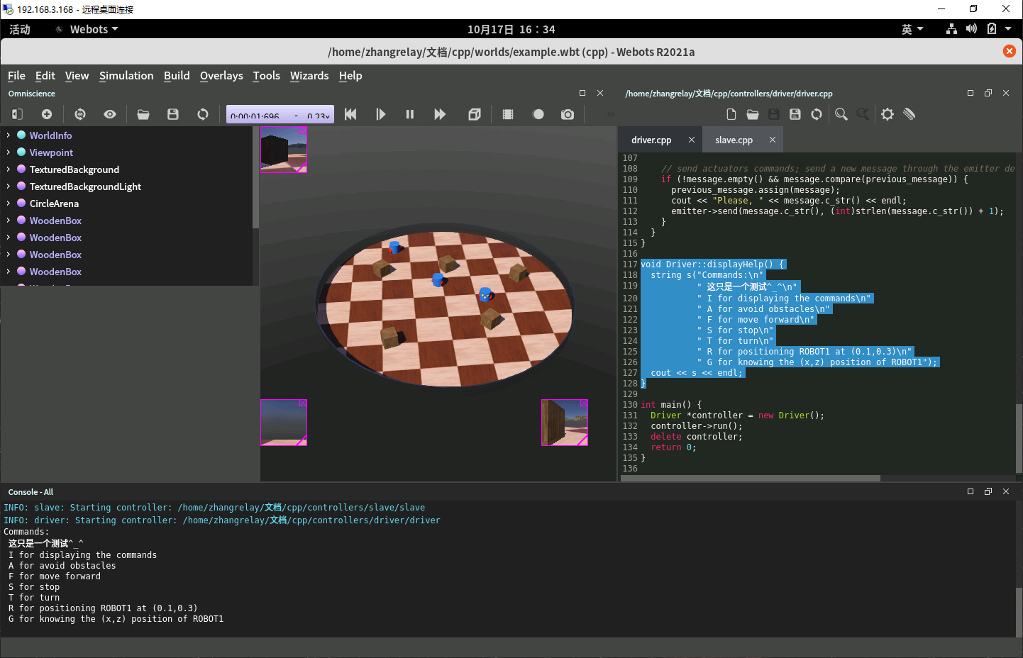

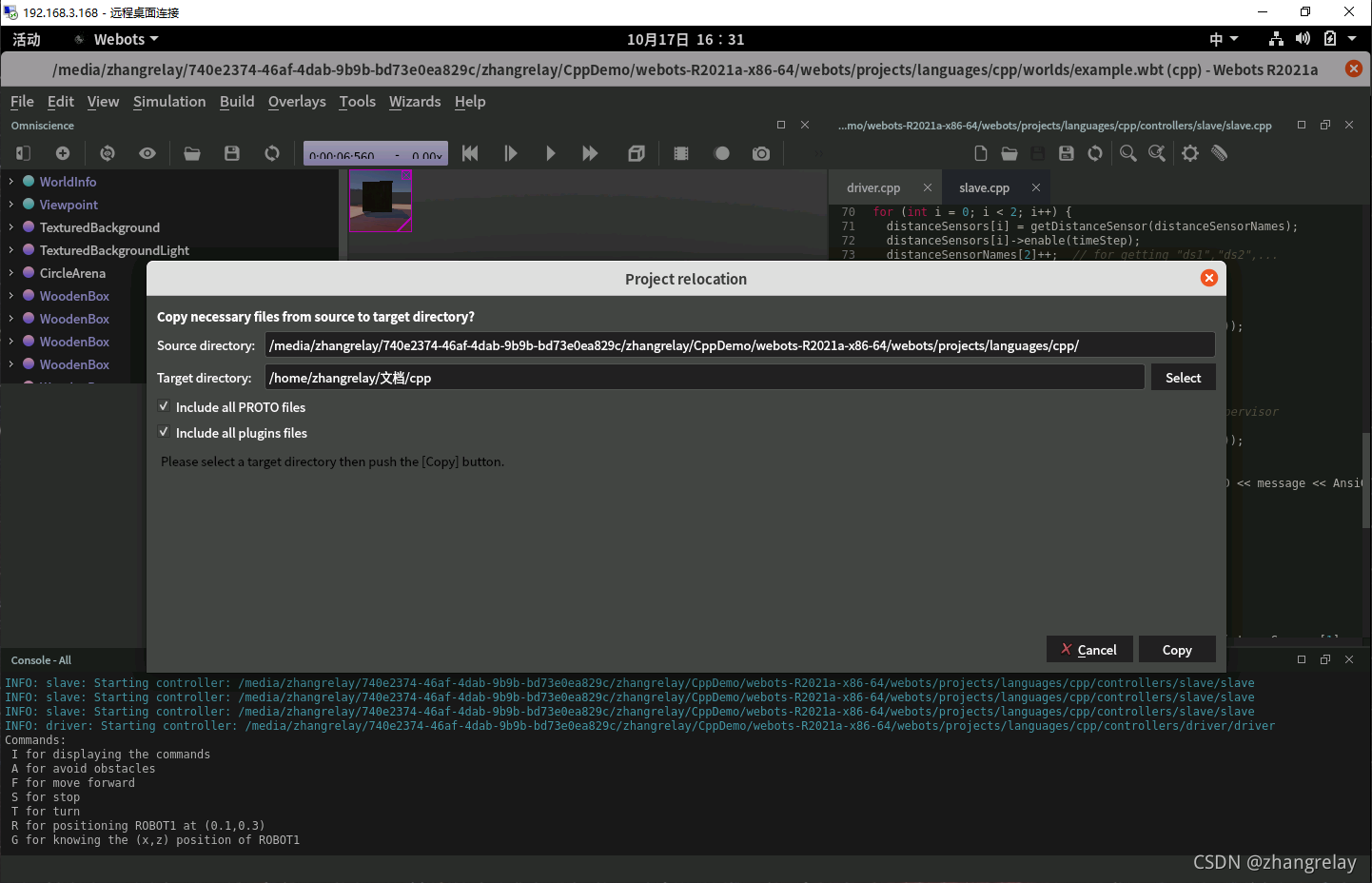

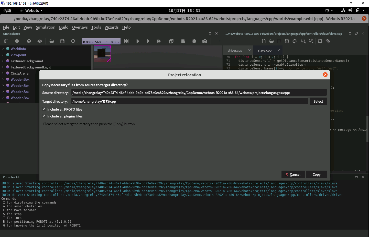

现在打开一个cpp案例:
尝试一下编译:
完全可以正常使用。

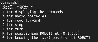

  1. void Driver::displayHelp() {
  2. string s("Commands:\n"
  3. " 这只是一个测试^_^\n"
  4. " I for displaying the commands\n"
  5. " A for avoid obstacles\n"
  6. " F for move forward\n"
  7. " S for stop\n"
  8. " T for turn\n"
  9. " R for positioning ROBOT1 at (0.1,0.3)\n"
  10. " G for knowing the (x,z) position of ROBOT1");
  11. cout << s << endl;
  12. }
webots中C++的案例都可以直接编译后使用,非常方便。
更多案例自主学习即可。
