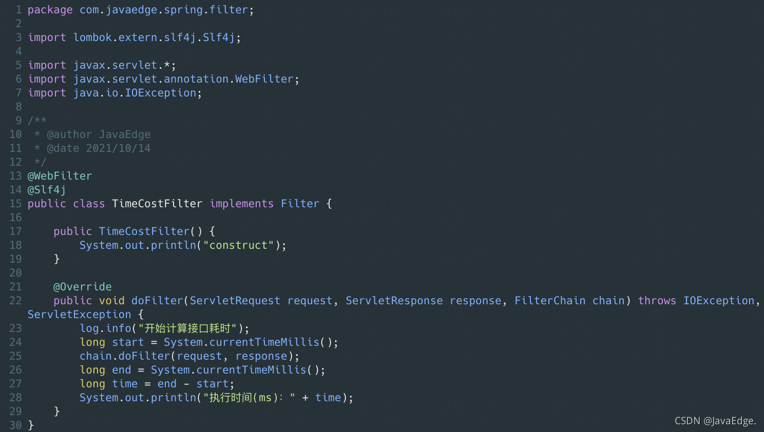

为统计接口耗时,实现一个过滤器:
该过滤器标记了 @WebFilter。所以启动程序加上扫描注解 @ServletComponentScan 让其生效:

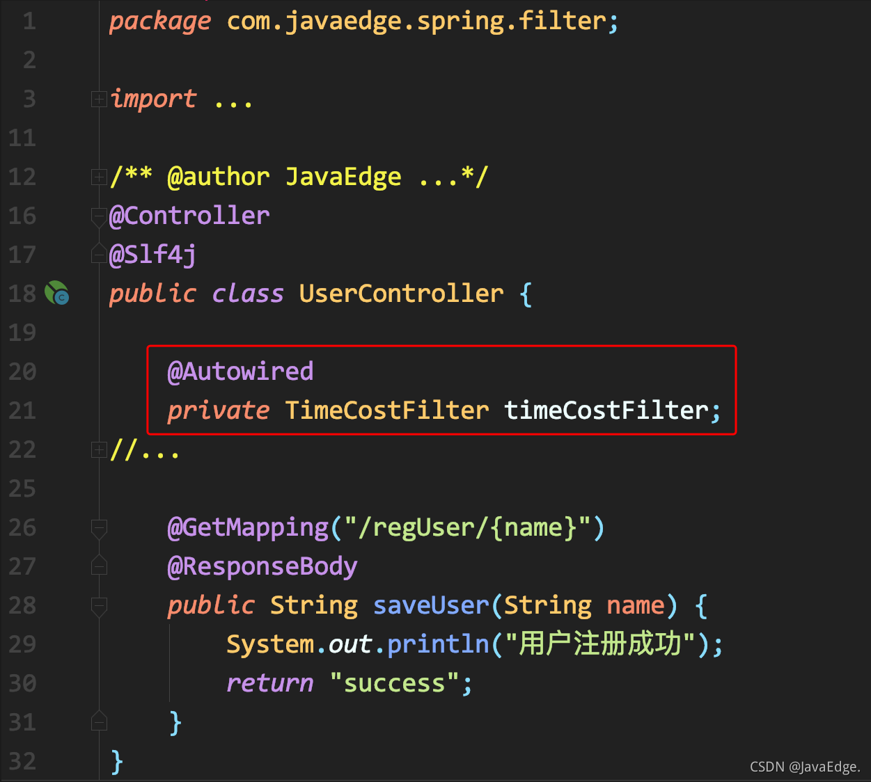

然后,提供一个 UserController:

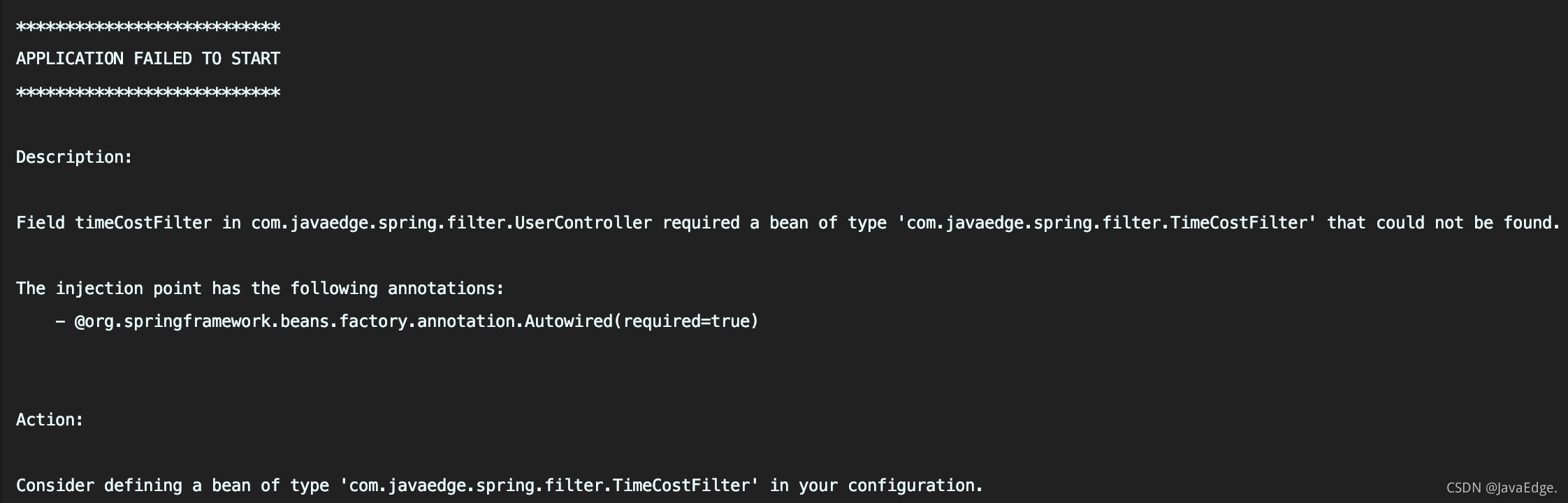

发现应用启动失败
TimeCostFilter 看起来是个普通 Bean啊,为何不能被自动注入?

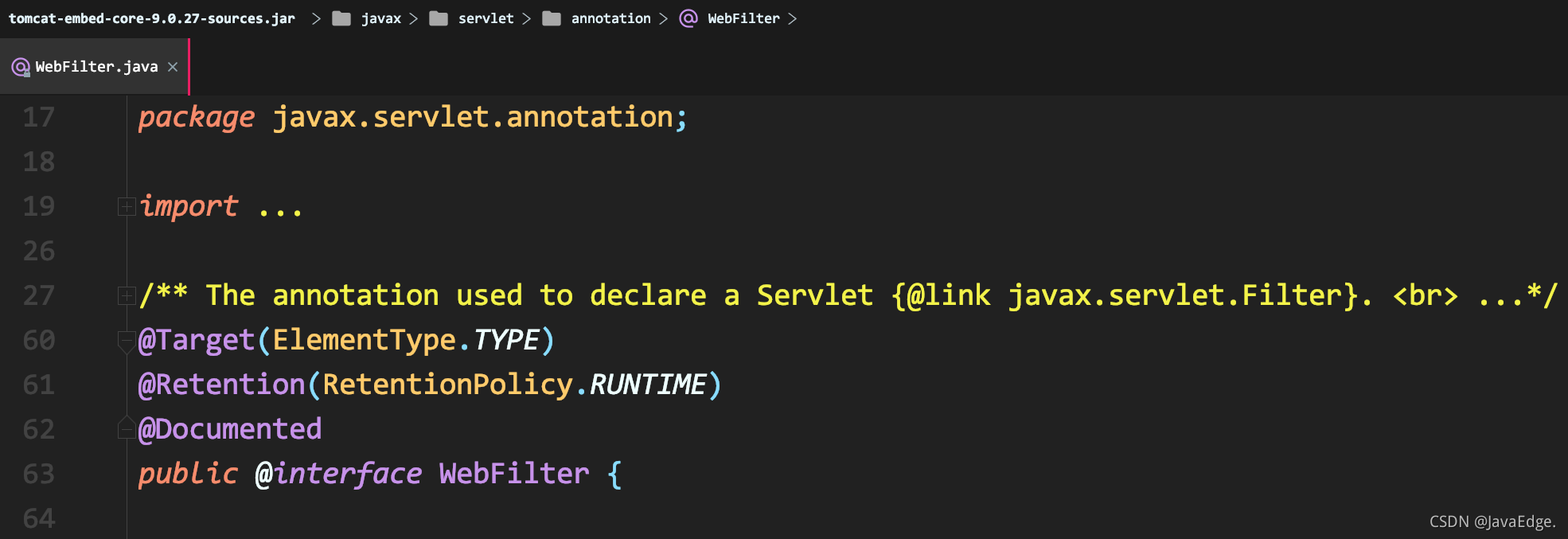

javax.servlet.annotation.WebFilter
所以它不属 Spring,而是 Servlet 规范。

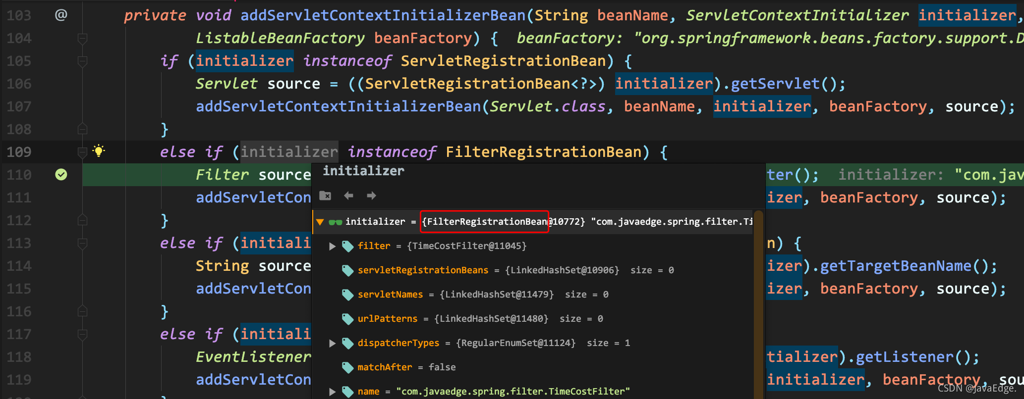

Spring Boot 项目使用它时,Spring Boot 使用了 org.springframework.boot.web.servlet.FilterRegistrationBean 包装 @WebFilter 标记的实例。
实现上来说,即 FilterRegistrationBean#Filter 属性就是 @WebFilter 标记的实例。这点我们可以从之前给出的截图中看出端倪。
定义一个 Filter 类时,我们可能想的是,会自动生成它的实例,然后以 Filter 的名称作为 Bean 名来指向它。
但调试发现,在 Spring Boot 中,Bean 名字确实是对的,只是 Bean 实例其实是 FilterRegistrationBean。

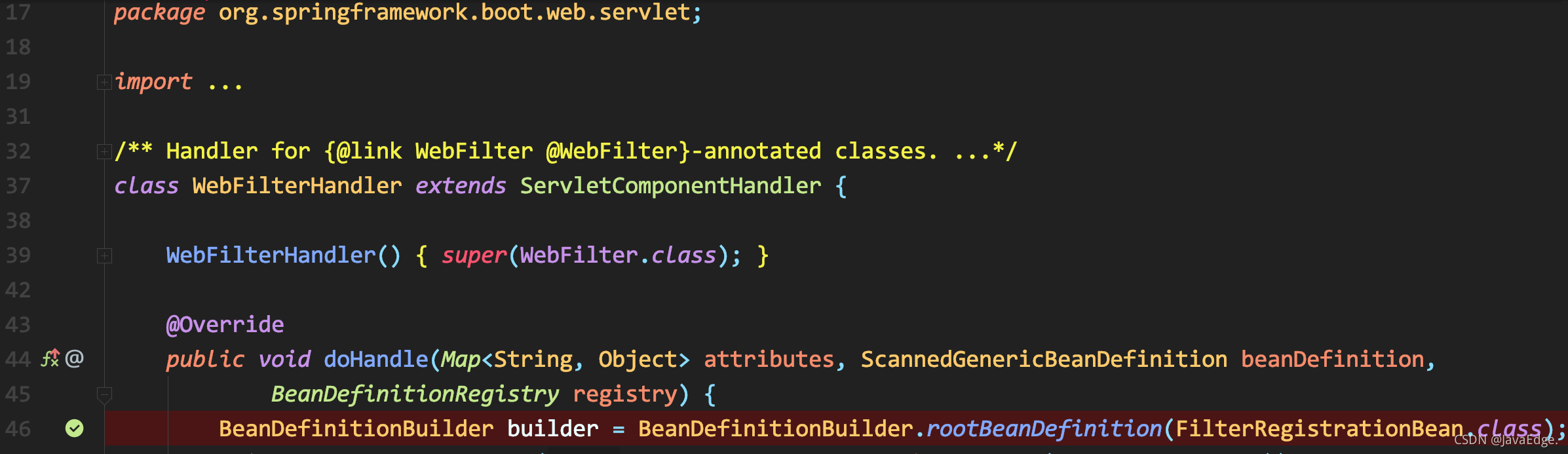

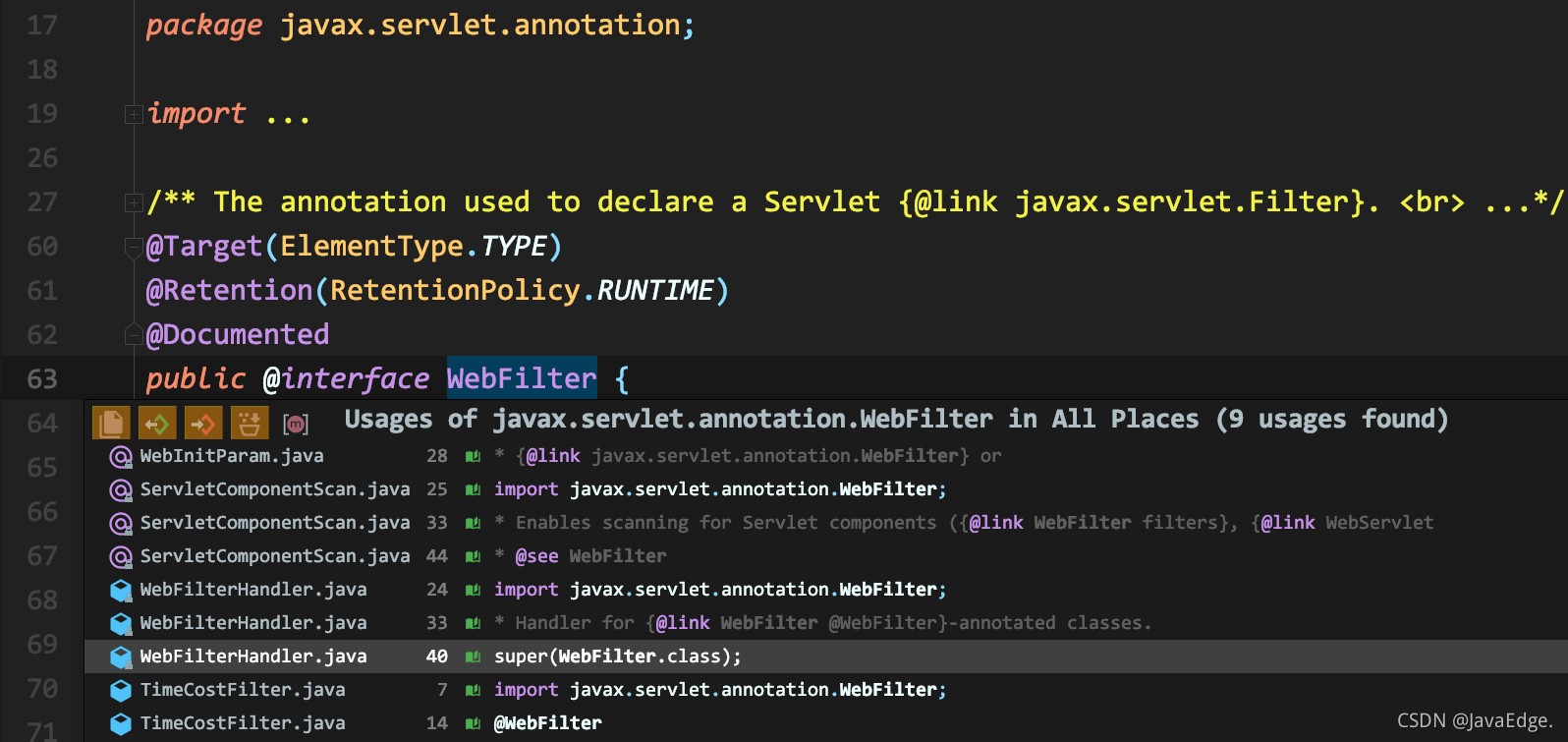

直接搜索对 @WebFilter 的使用,可发现 WebFilterHandler 使用了它:
因此,我们选择在 doHandle() 打断点

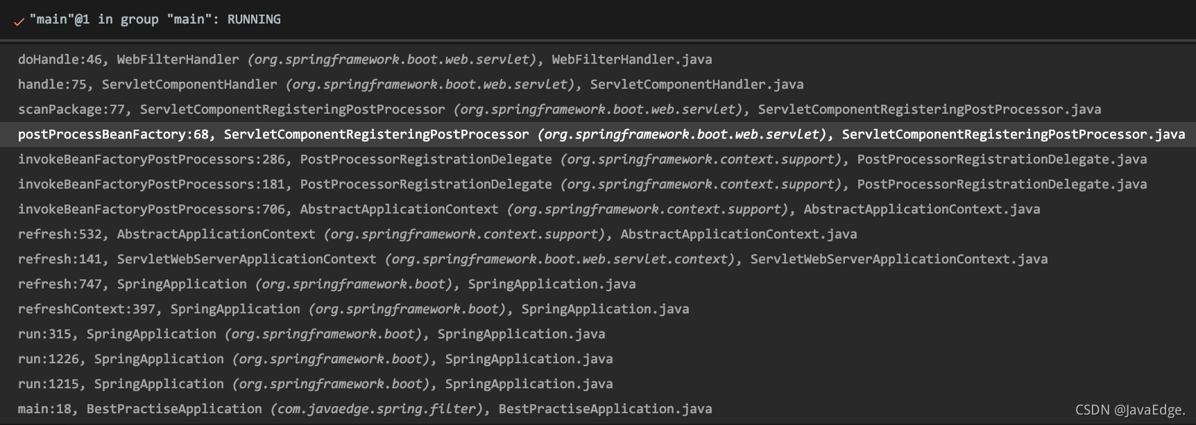

debug启动,观察调用栈:
可见对 @WebFilter 的处理是在SB启动时,在ServletComponentRegisteringPostProcessor被触发,实现对如下注解的的扫描和处理:
  • @WebFilter
  • @WebListener
  • @WebServlet

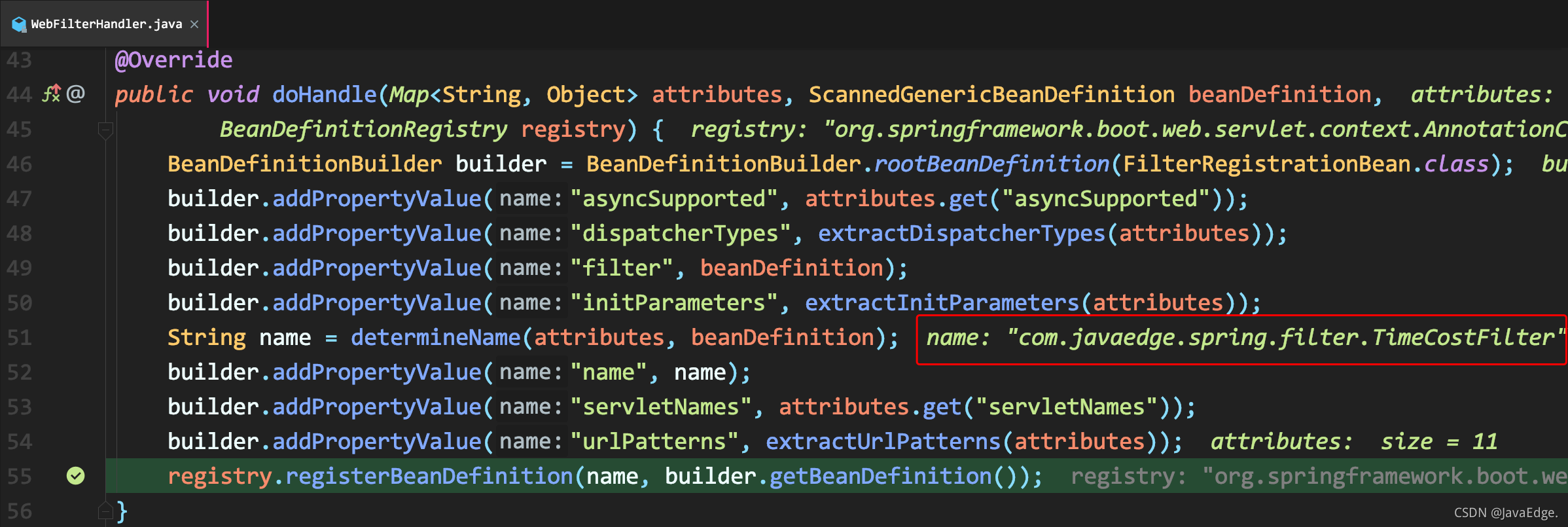

WebFilterHandler则负责处理 @WebFilter 的使用:
最后,WebServletHandler 通过父类 ServletComponentHandler 的模版方法模式,处理了所有被 @WebFilter 注解的类:
可见最终注册的 FilterRegistrationBean就是自定义的WebFilter。

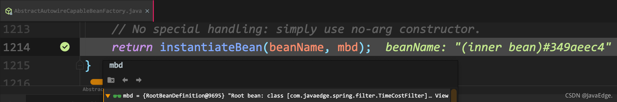

可在 TimeCostFilter 构造器中加断点,便于快速定位初始化时机:
结合源码,可发现:
  • Tomcat 启动时(onstartUp),才会创建 FilterRegistrationBean
  • FilterRegistrationBean 在被创建时(createBean)会创建 TimeCostFilter 装配自身,而 TimeCostFilter 是通过 ResolveInnerBean 创建的
  • TimeCostFilter 实例最终是一种 InnerBean
所以最终 TimeCostFilter 实例是一种 InnerBean,也就无法自动注入了。

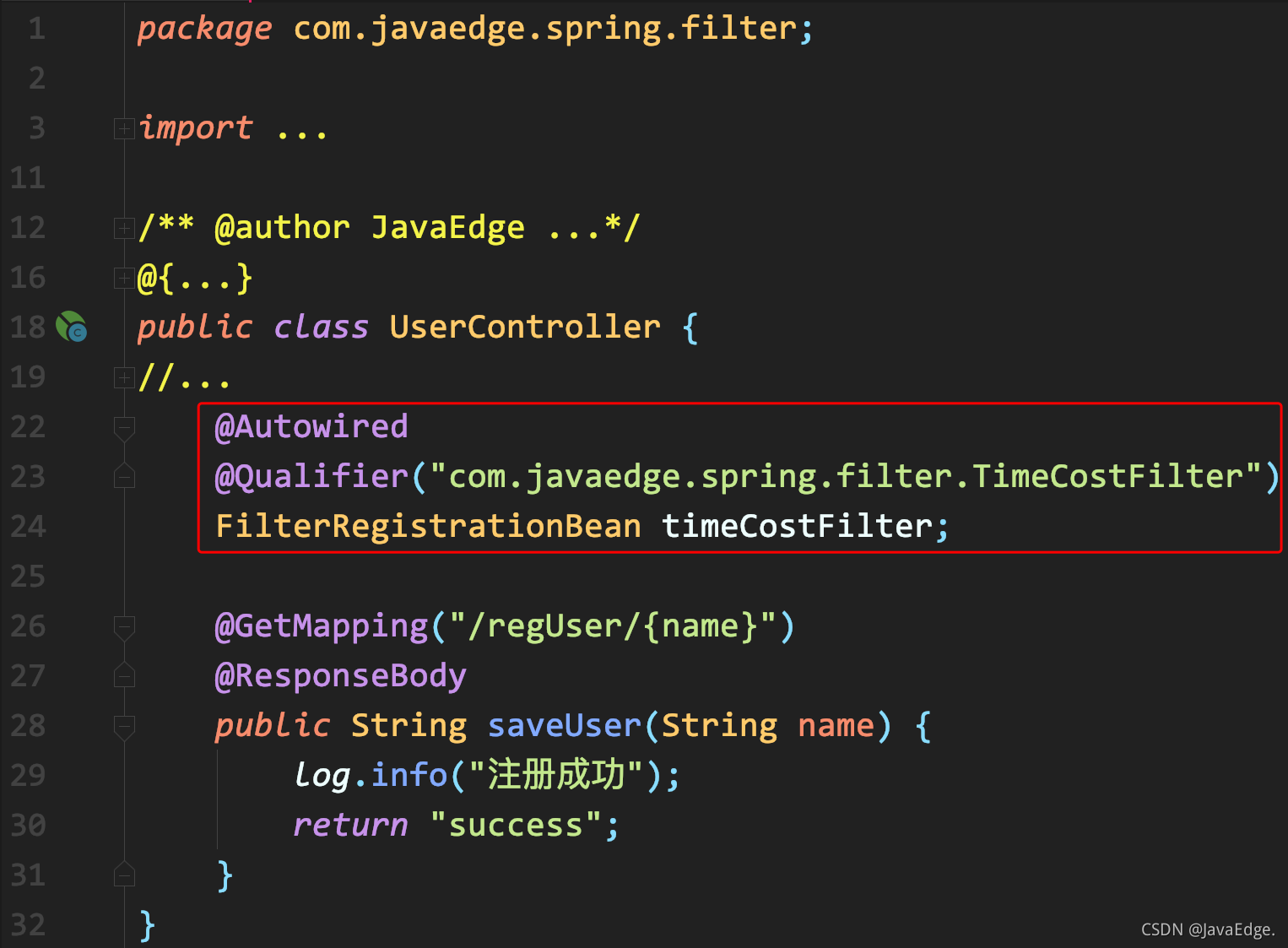

修正
找到根因,就知道如何解决了。
前文解析可知,使用 @WebFilter 修饰过滤器时,TimeCostFilter 类型的 Bean 并没有注册至 Spring 容器,真正注册的是 FilterRegistrationBean。
考虑到还可能存在多个 Filter,可这样修改:
  • 注入 FilterRegistrationBean 类型,而非 TimeCostFilter 类型
  • 注入的名称是包含包名的全限定名,不能直接用 TimeCostFilter,以便存在多个过滤器时,能精确匹配。
