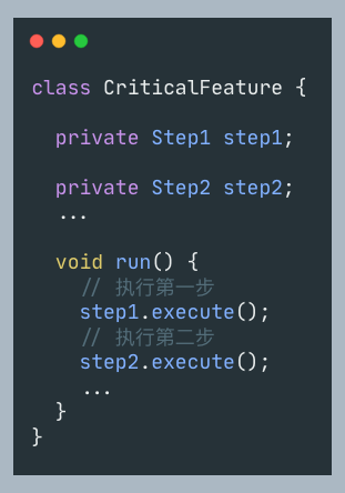

结构化编程思路是自上而下功能分解,这思路很自然地就会延续到很多人的编程习惯。按照分解结果,进行组合。所以,很自然地写出下面这种代码
这种结构天然的问题:高层模块依赖于低层模块:
  • CriticalFeature是高层类
  • Step1和Step2就是低层模块,而且Step1和Step2通常都是具体类
很多人好奇了:step1和step2如果是接口,还有问题吗?像这种流程式的代码还挺常见的?
有问题,你无法确定真的是Step1和Step2,还会不会有Step3,所以这个设计依旧是不好的。如果你的设计是多个Step,这也许是个更好的设计。

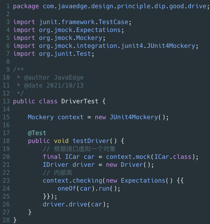

两个开发人员只要制定好了接口就可以独立地开发了,甲开发进度比较快,完成了IDriver以及相关的实现类Driver的开发工作,而乙程序员滞后开发,那甲是否可以进行单元测试呢?
根据抽象虚拟一个对象进行测试:
只需要一个ICar接口,即可对Driver类进行单元测试。
这点来看,两个相互依赖的对象可分别进行开发,各自独立进行单元测试,保证了并行开发的效率和质量,TDD开发的精髓不就在这?

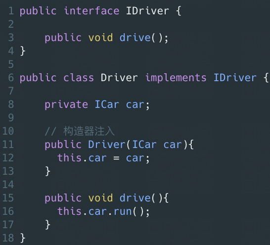

构造器传递
在类中通过构造器声明依赖对象,构造函数注入

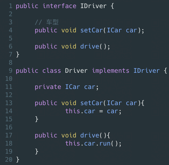

4.2 Setter传递
在抽象中设置Setter方法声明依赖关系,Setter依赖注入
