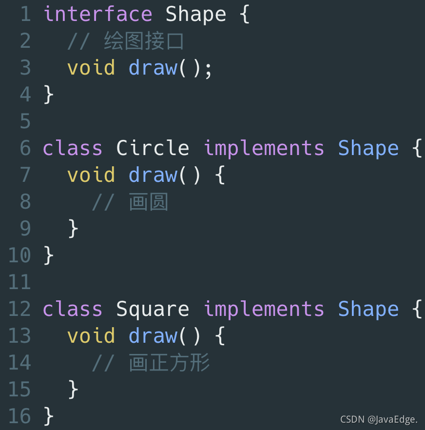

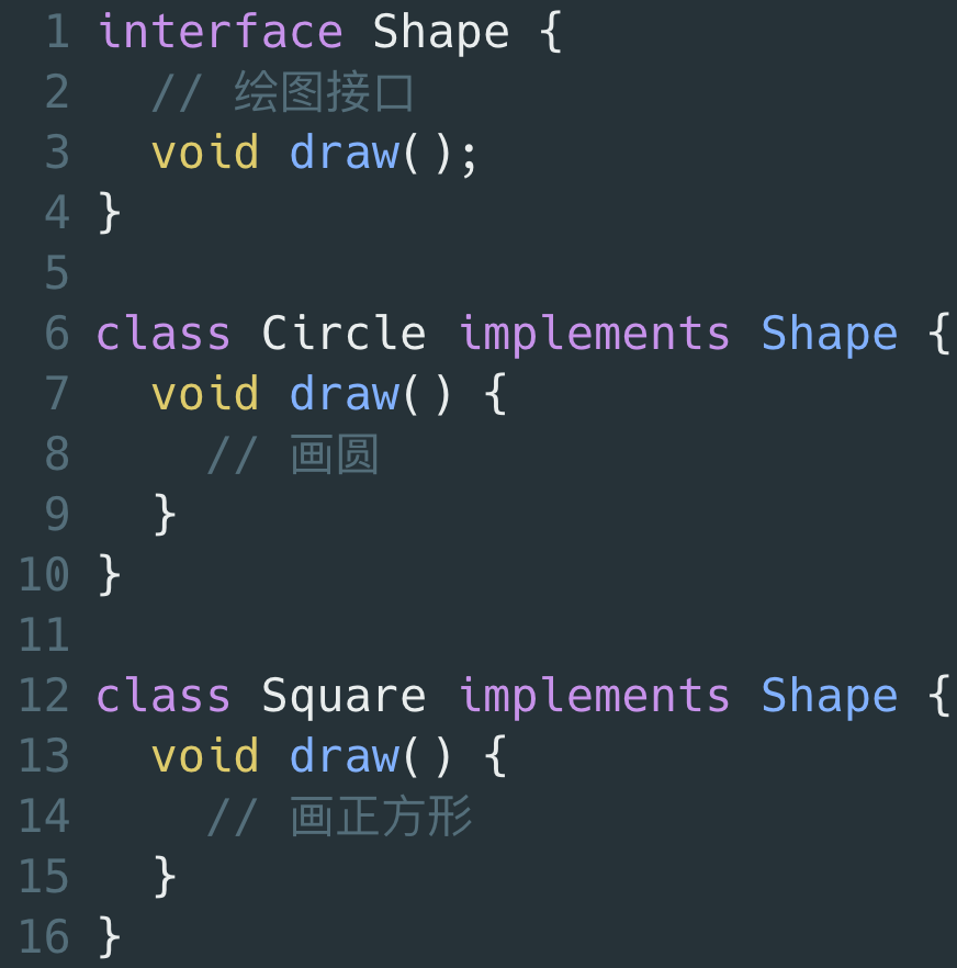

多态,即一个接口,多种形态。
一个draw方法,以正方形调用,则画正方形;以圆形调用,则画圆形:
继承的两种方式之一的实现继承,请尽可能用组合替代。而接口继承,主要是给多态用的。
因为重点在于继承体系的使用者,主要考虑父类,而非子类。

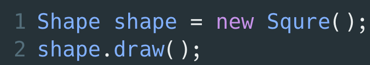

如下代码段,不必考虑具体形状是啥,仅需调用它的draw方法
优势在于,一旦有新变化,比如将正方形换成圆,除了变量初始化,其它代码不需要动。

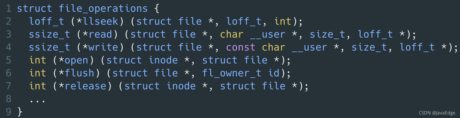

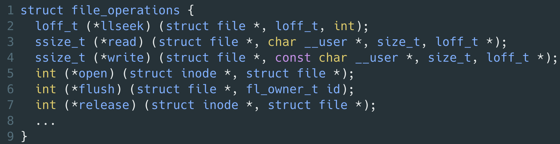

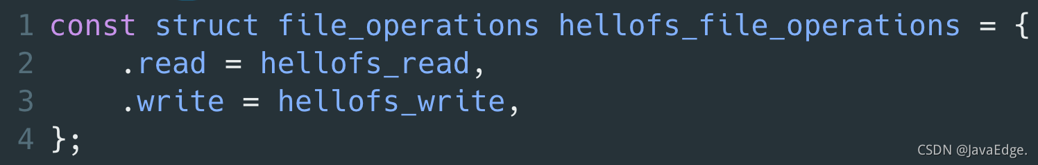

Linux文件系统用C实现了OOP,就是用了函数指针:

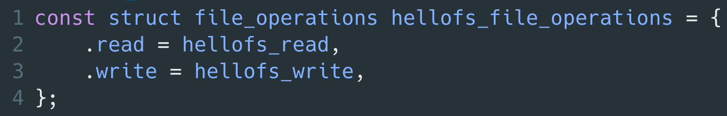

即可这样赋值:
给该结构体赋不同值,就能实现不同文件系统。

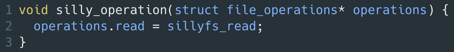

但这样非常不安全。既然是个结构体字段,就可能改写它:
本该在hellofs_read运行的代码,跑进了sillyfs_read,程序崩溃。对于C这种灵活语言,你无法禁止这种操作,只能靠人为规定和代码检查。

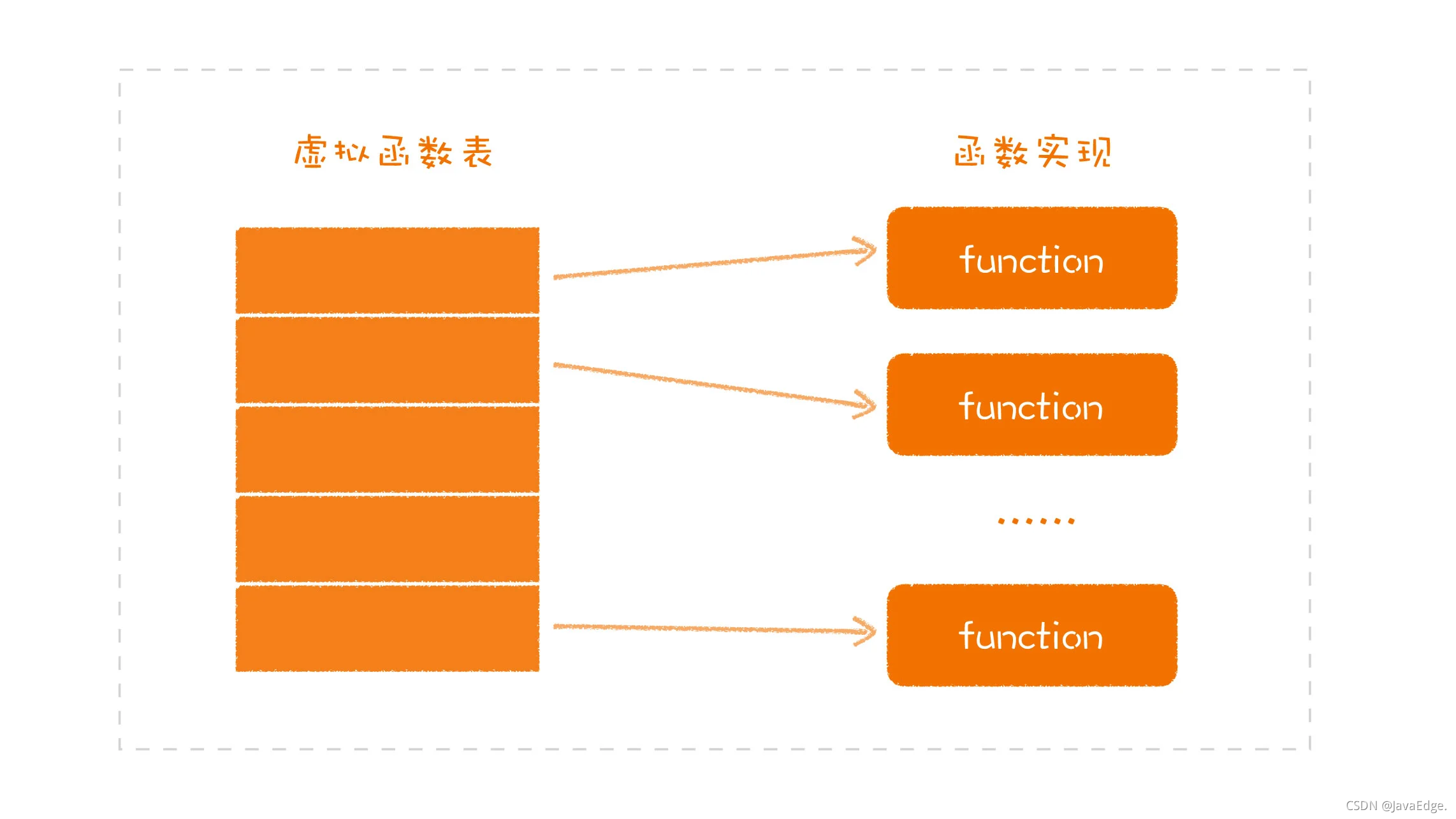

到了OOP 语言,这种做法由一种编程结构变成一种语法。给函数指针赋值的操作下沉到了运行时去实现。运行时的实现,就是个查表过程:
一个类在编译时,会给其中的函数在虚拟函数表中找个位置,把函数指针地址写进去,不同子类对应不同虚拟表。
当用接口去调用对应函数时,实际上完成的就是在对应虚拟函数表的一个偏移,不管现在面对哪个子类,都可找到相应实现函数。

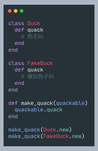

封装,多态。至于继承,却不是必然选项。只要能够遵循相同接口,即可表现出多态,所以,多态并不一定要依赖继承。

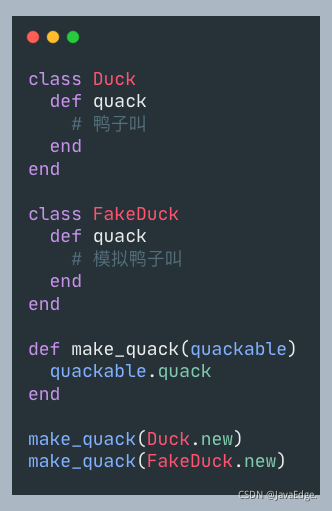

动态语言中一个常见说法 - Duck Typing,若走起来像鸭子,叫起来像鸭子,那它就是鸭子。
两个类可不在同一继承体系下,但只要有相同接口,就是一种多态。
如下代码段:Duck和FakeDuck不在一棵继承树上,但make_quack调用时,它们俩都可传进去。
