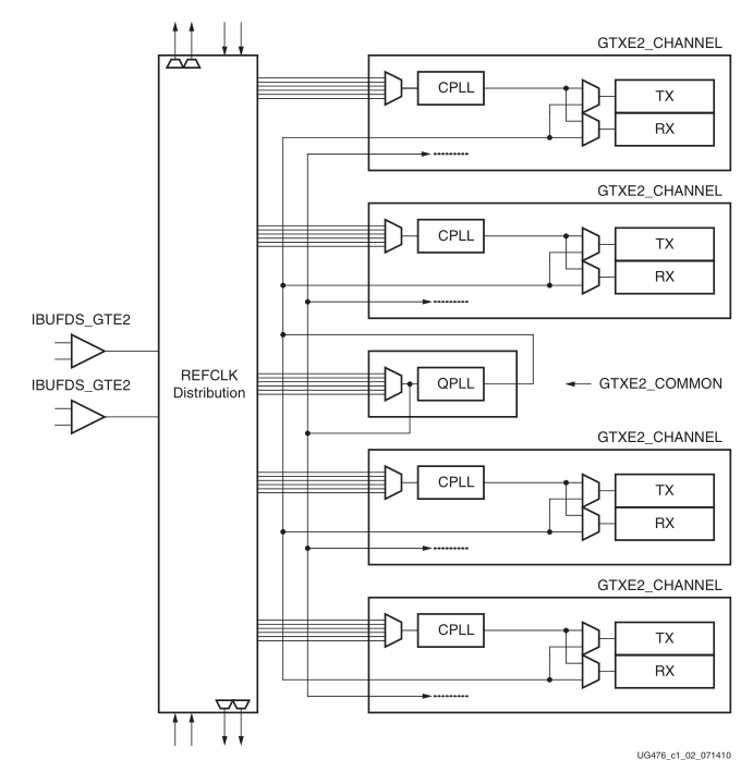

我们看它的GTX QUAD的组成,如下图:
GTX QUAD
可见, 它是由:
  1. 4个GTXE2_CHANNEL原语
  2. 1个GTXE2_COMMON原语
构成。
其中GTXE2_COMMON原语包含一个QPLL,之所以叫做QPLL,其中的Q含义就是QUAD,即一个GTX QUAD公用的PLL。
每一个GTXE2_CHANNEL原语由:
  1. 1个Channel PLL,即CPLL
  2. 1个Transmitter
  3. 1个Receiver
组成。
之所叫叫CPLL,即Channel PLL,含义是每一个Channel单独拥有的PLL。

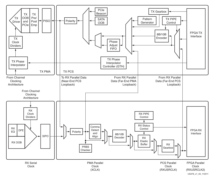

如下图为GTXE2_CHANNEL原语的拓扑结构:
GTXE2 CHANNEL
注意:图中仅画出了Transmitter以及Receiver的结构,并未给出CPLL。
图中上半部分为Transmitter的结构,可见其由:
  1. PCS
  2. PMA
组成。
同理,Receiver也是由:
  1. PCS
  2. PMA
构成。

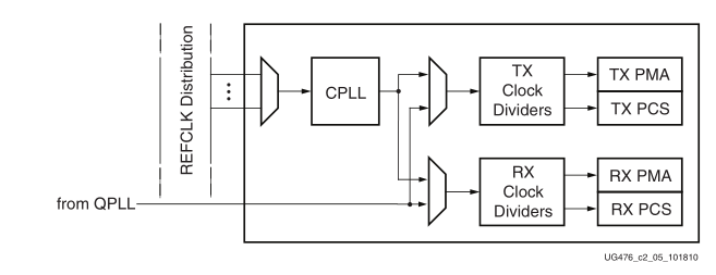

PCS以及PMA使用的使用来源于CPLL或者QPLL,经过分频提供给PCS以及PMA,如下图:
内部通道时钟架构

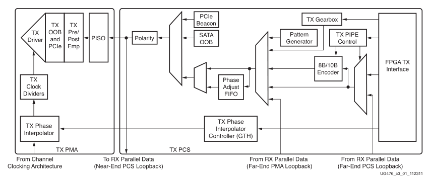

Transmitter的数据流大致为:
FPGA用户逻辑的数据,进入FPGA TX接口,进入PCS,再经过PMA,转换为高速串行数据输出。
TX

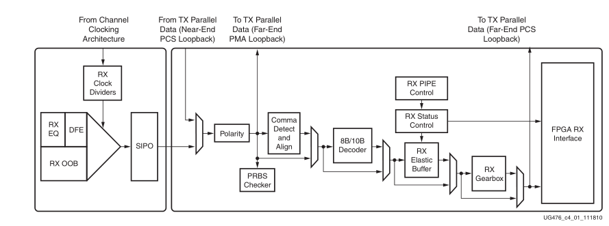

Receiver的数据流大致为:
数据由PMA部分结构,转换为并行数据进入PCS,再经过RX接口输出给FPGA用户逻辑处理。
如下图示:
RX
