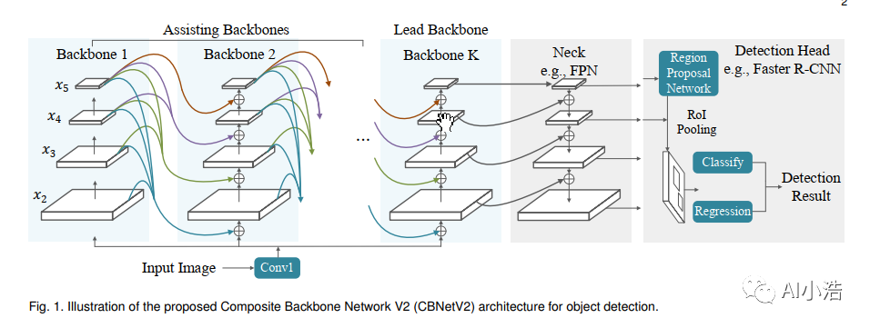

在本文中,我们提出了一种简单而新颖的组合方法,可以在预训练微调范式下使用现有的预训练主干。与大多数以前专注于模块化制作并需要在 ImageNet 上进行预训练以加强表示的方法不同,我们在没有额外预训练的情况下提高了现有的主干表示能力。如图 1 所示,我们的解决方案名为 Composite Backbone Network V2 (CBNetV2),将多个相同的主干组合在一起。具体来说,并行主干(称为辅助主干和引导主干)通过复合连接连接。在图 1 中从左到右,辅助主干中每个阶段的输出流向其后续兄弟的并行和较低级别的阶段。最后,将主干的特征馈送到颈部和检测头,用于边界框回归和分类。与简单的网络深化或拓宽相反,CBNetV2 集成了多个骨干网络的高低层特征,并逐步扩大感受野以实现更高效的目标检测。值得注意的是,CBNetV2 的每个组装主干都由现有开源预训练的单个主干的权重初始化(例如,Dual-ResNet50 1 由 ResNet50 [13] 的权重初始化,可在开源社区中获得)。此外,为了进一步发挥 CBNetV2 的潜力,我们提出了一种有效的训练策略,具有辅助骨干的监督,在不牺牲推理速度的情况下实现了比原始 CBNet [1] 更高的检测精度。

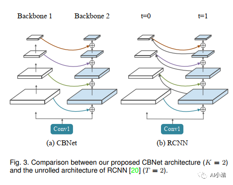

循环卷积神经网络。 与 CNN 的前馈架构不同,Recurrent CNN (RCNN) [20] 将循环连接合并到每个卷积层中。此属性增强了模型整合上下文信息的能力,这对于对象识别很重要。如图 3 所示,我们提出的复合骨干网络与展开的 RCNN [20] 有一些相似之处,但它们非常不同。首先,如图 3 所示,CBNet 中并行阶段之间的连接是单向的,但它们在 RCNN 中是双向的。其次,在 RCNN 中,不同时间步长的并行阶段共享参数权重,而在提出的 CBNet 中,主干的并行阶段彼此独立。此外,如果我们将其用作检测器的主干,我们需要在 ImageNet 上预训练 RCNN。相比之下,CBNet 不需要额外的预训练,因为它直接使用现有的预训练权重。

提议的 CBNetV2 由 K 个相同的主干(K ≥2)组成。特别地,我们将 K = 2 的情况(如图 3.a 所示)称为 DualBackbone (DB),将 K=3 的情况称为 Triple-Backbone (TB)。
如图1所示,CBNetV2体系结构包括两种类型的主干:引导主干和辅助主干.每个主干包含L个阶段(通常为L=5),每个阶段由几个具有相同大小特征映射的卷积层组成。主干的第l级实现了非线性变换
大多数传统的卷积网络都遵循将输入图像编码为具有单调降低分辨率的中间特征的设计。特别地,第l级将前()级的输出(记为)作为输入,可以表示为:
不同的是,我们采用辅助骨干 提高铅骨干 BK 的代表能力。我们以分阶段的方式将主干的特征迭代到其后继者。因此,方程(1)可以改写为:
对于物体检测任务,只有主干{} 的输出特征被送入颈部,然后是 RPN/检测头,而辅助主干的输出被转发 给其后继的兄弟姐妹。值得注意的是, 可用于各种主干架构(例如,ResNet [13]、ResNeXt [14]、Res2Net [15] 和 Swin Transformer [19])并初始化 直接来自单个主干的预训练权重。

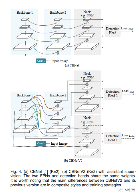

3.3 辅助监督
image-20211002071826505
虽然增加深度通常会导致性能提升 [13],但它可能会引入额外的优化困难,如图像分类 [41] 的情况。[42]、[43] 中的研究引入了中间层的辅助分类器来提高非常深网络的收敛性。在原始 CBNet 中,虽然复合主干是平行的,但后一个主干(例如,图 4.a 中的引导主干)通过前一个主干(例如,图 4.a 中的辅助主干)之间的相邻连接加深了网络。为了更好地训练基于 CBNet 的检测器,我们建议通过辅助颈部和检测头的监督来生成辅助骨干的初始结果,以提供额外的正则化 。
当 K=2 时,我们的监督 CBNetV2 示例如图 4.b 所示。除了使用前导骨干特征训练检测头 1 的原始损失外,另一个检测头 2 以辅助骨干特征作为输入,产生辅助监督。请注意,检测头 1 和检测头 2 是权重共享的,两个脖子也是如此。辅助监督有助于优化学习过程,而主干的原始损失承担最大的责任。我们添加权重以平衡辅助监督,其中总损失定义为:
其中  是主干的损失,是辅助主干的损失,λ 是第 i 个辅助主干的损失权重 。
在推理阶段,我们放弃了辅助监督分支,只利用了 CBNetV2 中主干的输出特征(图 4.b)。因此,辅助监督不会影响推理速度。

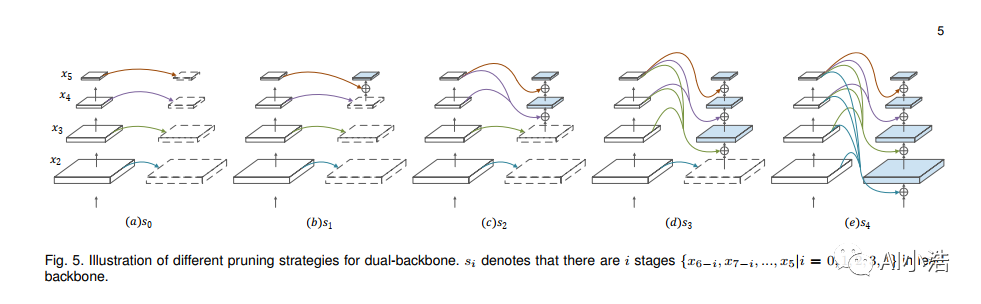

3.4 CBNetV2 的剪枝策略
image-20211002071905919
为了降低 CBNetV2 的模型复杂度,我们探索了第 t层主干中修剪不同阶段数量的可能性,而不是以整体方式组合主干(即,向原始主干添加相同的主干)。为简单起见,我们在图 5 中展示了 K = 2 的情况。有五种方法可以修剪主干。 表示主干中有 i 个阶段 ,修剪后的阶段由相同阶段的特征填充 第一个骨干。详细信息可在第 4.4.4 节中找到。

CBNetV2 可以应用于各种现成的检测器,而无需对网络架构进行额外修改。在实践中,我们将主干与功能网络连接起来,例如 FPN [21] 和检测头。用于物体检测的 CBNetV2 推理阶段如图 1 所示。

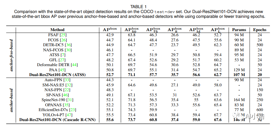

我们将我们的方法与最前沿的检测器进行比较。我们根据在训练期间是否使用实例分割注释将结果分为对象检测(表 1)和实例分割(表 2)。继 [19] 之后,我们通过在每个边界框头中添加四个卷积层 [54] 并使用 GIoU 损失 [55] 代替平滑来改进上述两个表中的 Cascade R-CNN、Cascade Mask RCNN 和 HTC 的检测器头 L1 [56]。
image-20210930213059452
4.2.1 物体检测
对于仅使用边界框注释训练的检测器,我们将它们归纳为两类:基于锚点 和基于无锚在表1中。我们选择ATSS [7]作为我们的无锚代表,Cascade R-CNN作为我们的基于锚点的代表 。
无锚。 配备 ATSS 的 Dual-Res2Net101-DCN 训练了 20 个时期,其中学习率在第 16 和第 19 时期衰减了 10 倍。值得注意的是,我们的 Dual-Res2Net101-DCN 实现了 52.8% 的 AP,在单尺度下优于以前的无锚方法 [7]、[25]、[26]、[27]、[30]、[36]、[44] 测试协议。
基于锚点。 我们的 Dual-Res2Net101-DCN 实现了 55.6% 的 AP,超过了其他基于锚的检测器 [22]、[23]、[31]、[32]、[33]、[35]、[46]、[57]。值得注意的是,我们的 CBNetV2 仅训练了 32 个 epoch(前 20 个 epoch 是常规训练,其余 12 个 epoch 使用随机权重平均训练 [58]),分别比 EfficientDet 和 YOLOv4 短 16 倍和 12 倍。

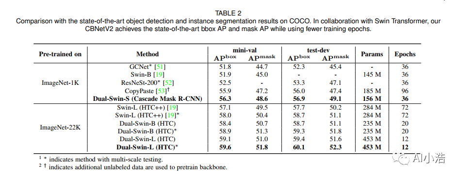

4.2.2 实例分割
image-20211002072034035
我们使用表 2 中的边界框和实例分割注释进一步将我们的方法与最先进的结果 [19]、[51]、[52]、[53] 进行比较。在 [19] 之后,我们提供了结果 在常规 ImageNet-1K 和 ImageNet-22K 上预训练的主干以展示 CBNetV2 的高容量。
常规 ImageNet-1K 预训练的结果。 遵循 [19],3x 计划(36 个时期,学习率在第 27 和 33 时期衰减 10 倍)用于 Dual-Swin-S。使用 Cascade Mask R-CNN,我们的 Dual-Swin-S 在 COCO minival 上在边界框和实例分割方面实现了 56.3% 的 box AP 和 48.6% 的 mask AP,显示了 +4.4% box AP 和 +3.6% mask 的显着增益 具有相似模型大小和相同训练协议的 AP 到 Swin-B。此外,Dual-Swin-S 在 COCO dev 上实现了 56.9% 的 box AP 和 49.1% 的 mask AP,性能优于其他 ImageNet-1K 预训练的基于主干的检测器。
ImageNet-22K 预训练的结果。 我们的 Dual-Swin-B 在 COCO minival 上实现了 58.4% box AP 和 50.7% mask AP 的单尺度结果,比 Swin-L (HTC++) [19] 高 1.3% box AP 和 1.2% mask AP,而 参数数量减少了 17%,训练计划减少了 3.6 倍。特别是,仅用 12 个 epochs 训练(比 Swin-L 短 6 倍),我们的 Dual-Swin-L 在 COCO test-dev 上实现了 59.4% 的 box AP 和 51.6% 的 mask AP,优于现有技术。我们可以通过多尺度测试将当前最好的结果推到60.1%的box AP和52.3%的mask AP的新记录。这些结果表明,我们的 CBNetV2 提出了一个高效、有效且资源友好的框架来构建高性能骨干网络。

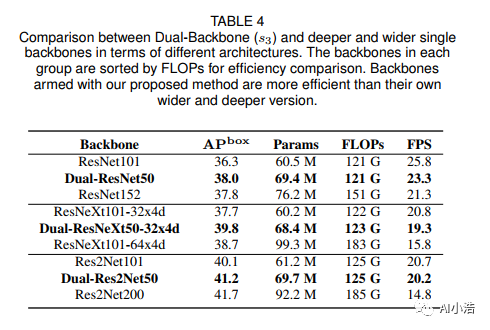

效率 请注意,与基线相比,CBNetV2 中的参数数量有所增加。为了更好地展示复合架构的效率,我们将 CBNetV2 与更深、更宽的主干网络进行了比较。如表 4 所示,在 FLOP 数量和推理速度相当的情况下,CBNetV2 分别将 ResNet101、ResNeXt101-32x4d、Res2Net101 的 AP 提高了 1.7%、2.1% 和 1.1%。此外,DualResNeXt50-32x4d 的 AP 比 ResNeXt101-64x4d 高 1.1%,而参数数量仅为 70%。结果表明,我们的复合骨干架构比简单地增加网络的深度和宽度更有效。

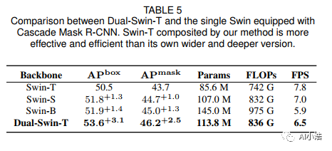

4.3.2 Swin Transformer的一般性
Transformer 以使用注意力来模拟数据中的远程依赖关系而著称,Swin Transformer [19] 是最近最具代表性的艺术之一。具体来说,Swin Transformer 是一个通用的 Transformer 主干,它构建分层特征图,并且在图像大小上具有线性计算复杂度。我们在 Swin Transformer 上进行实验以展示 CBNetV2 的模型通用性。为了公平比较,我们遵循与 [19] 相同的训练策略,进行多尺度训练(短边调整为 480 ∼ 800,长边最大为 1333),AdamW 优化器(初始学习率为 0.0001,权重衰减为 0.05,批量大小为 16)和 3x 计划(36 个时期)。
image-20211002072150228
如表 5 所示,模型的精度随着 Swin Transformer 的加深和加宽而缓慢增加,并在 Swin-S 处饱和。Swin-B 仅比 Swin-S 高 0.1% AP,但参数量增加了 38M。在使用 Dual-Swin-T 时,我们通过改进 Swin-T 3.1% 的 box AP 和 2.5% 的 mask AP,实现了 53.6% 的 box AP 和 46.2% 的 mask AP。令人惊讶的是,我们的 Dual-Swin-T 比更深、更宽的 Swin-B 高 1.7% 的盒 AP 和 1.2% 的掩码 AP,而模型复杂度更低(例如,FLOPs 836G vs. 975G,Params 113.8M vs. 145.0 米)。这些结果证明 CBNetV2 也可以改进非纯卷积架构。他们还证明了 CBNetV2 比简单地增加网络的深度和宽度更有效地推动了高性能检测器的准确度上限。

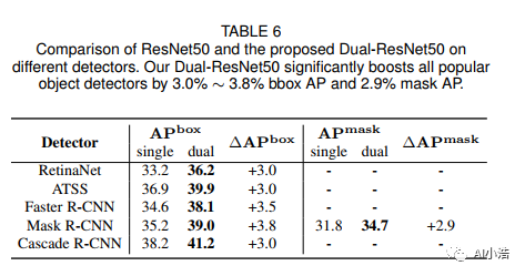

我们进行实验以比较图 2 中提出的复合样式,包括 SLC、AHLC、ALLC、DHLC 和 FCC。所有这些实验都是基于 Faster R-CNN DualResNet50 架构进行的。结果如表 8 所示。
SLC 比单骨干基线的结果略好。我们推测这是因为两个主干的同一阶段提取的特征相似,因此 SLC 只能比单个主干学习略多的语义信息。
AHLC  将基线提高了 1.4% AP,这验证了我们在第 3.2.2 节中的动机,即,如果辅助主干的更高级别特征被馈送到主主干的较低级别,则后者的语义信息 将得到增强。
DHLC  基线的性能大幅提升(从 34.6% AP 到 37.3% AP 由 2.7% AP)。高低情况的更多复合连接在一定程度上丰富了特征的表示能力。
FCC 全连接架构实现了37.4% AP的最佳性能。
综上所述,FCC和DHLC达到了两个最好的结果。考虑到计算的简单性,我们建议对 CBNetV2 使用 DHLC。以上所有复合样式的参数量都差不多,但准确率差别很大。这些结果证明,仅仅增加参数数量或增加骨干网络并不能保证更好的结果。因此,复合连接是组成骨干网的关键。这些结果表明,建议的 DHLC 复合样式是有效且重要的。

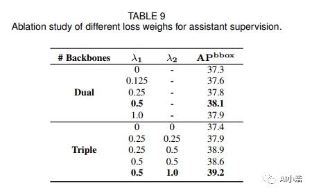

4.4.2 辅助监管权重不同
与加权辅助监督相关的实验结果如表 9 所示。为简单起见,我们在 CBNetV2 上执行 DHLC 复合样式。第一个设置是 Faster R-CNN Dual-ResNet50 基线,第二个设置是 Triple-ResNet50 基线,其中方程 (8) 中辅助主干的 λ 设置为零。对于双主干 (DB) 结构,通过将 λ1 设置为 0.5,基线可以提高 0.8% AP。对于TripleBackbone(TB)结构,通过设置分别设置{λλ}的值为{0.5,1.0},baseline可以提高1.8% AP。实验结果验证了辅助监督形成了一种有效的训练策略,可以提高 CBNetV2 的性能。

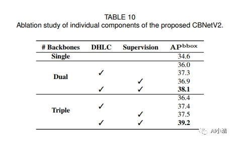

4.4.3 各组成部分的有效性
为了进一步分析CBNetV2中各个组件的重要性,将复合主干、DHLC复合样式和辅助监督逐步应用于模型以验证其有效性。我们在 CBNet [1] 中选择 AHLC 作为默认复合样式。
image-20211002060412558
结果总结在表 10 中。它表明 DualBackbone (DB) 和 Triple-Backbone (TB) 分别将基线提高了 1.4% 和 1.8% AP。它验证了我们的复合骨干结构(CBNet [1])的有效性。DHLC 复合样式进一步将 DB 和 TB 的检测性能提高了 1.0% 以上的 AP。结果证实,DHLC 实现了更大的感受野,每个级别的特征都从所有更高级别的特征中获得了丰富的语义信息。辅助督导为DB和TB带来1.0%的AP增量,得益于辅助骨干的监督形成更好的训练策略,提高了牵头骨干的代表能力。请注意,辅助监督在推理阶段不会引入额外的参数。将这三个组件组合在一起时,与基线相比有显着的改进。具有辅助监督的 DHLC 式 DB 和 TB 分别达到 37.9% AP 和 38.9% AP,AP 增量为 +3.3% 和 +4.3%。此外,CBNetV2 在 DB 和 TB 方面分别将 CBNet [1] 提高了 1.8% 和 1.7% AP。简而言之,CBNetV2 中的每个组件都为检测器带来了改进,并且它们相互补充。

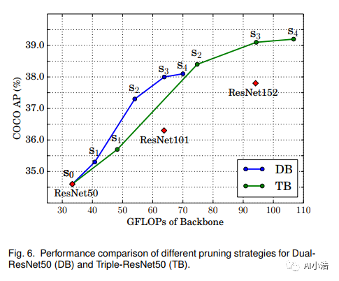

4.4.4 剪枝策略的效率
image-20211002060353953
如图 6 所示,使用 78 剪枝策略,我们的 DualResNet50 系列和 Triple-ResNet50 系列实现了比 ResNet 系列更好的 FLOPs 精度权衡。这也说明了我们修剪策略的效率。特别是s3中的FLOPs数相比s4减少了10%,但准确率只下降了0.1%。这是因为修剪阶段的权重在检测器训练期间是固定的 [48],所以修剪这个阶段不会牺牲检测精度。因此,当需要优先考虑速度和内存成本时,我们建议在 CBNetV2 中修剪第 2,3,……第 K 个主干中的固定阶段。

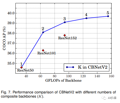

4.4.5 不同主干数量的有效性
image-20211002060316781
CBNetV2 为了进一步探索 CBNetV2 构建高性能检测器的能力,我们通过控制主干数量来评估 CBNetV2(s3 版本)的效率。如图 7 所示,我们改变了主干的数量(例如,K = 1,2,3,4,5)并将它们的性能和计算成本 (GFLOP) 与 ResNet 系列进行比较。请注意,随着模型复杂性的增加,准确率会继续增加。与 ResNet152 相比,我们的方法在 K=2 时获得更高的精度,同时计算成本更低。同时,对于K=3,4,5,精度可以进一步提高。CBNetV2 提供了一种有效且高效的替代方案来提高模型性能,而不是简单地增加网络的深度或宽度。

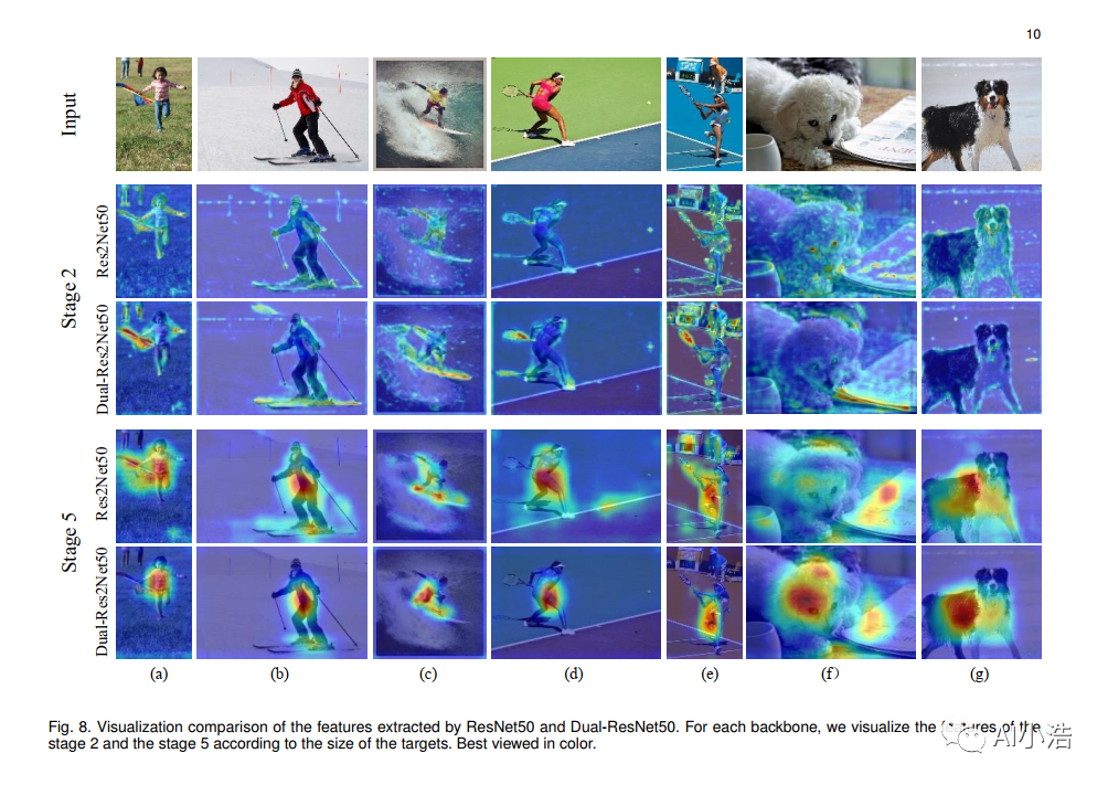

4.5 类激活图
为了更好地理解 CBNetV2 的代表性能力,我们使用 Grad-CAM[60] 可视化类激活图(CAM),它通常用于定位图像分类和对象检测的判别区域。如图 8 所示,较强的 CAM 区域被较浅/较暖的颜色覆盖。为了更好地说明 CBNetV2 的多尺度检测能力,我们将第 2 阶段(用于检测小物体)的大尺度特征图和第 5 阶段(用于检测大物体)的小尺度特征图由我们的 Dual- ResNet50 和 ResNet50。与 ResNet 相比,基于 Dual-ResNet 的 CAM 结果在第 5 阶段特征的大对象上具有更集中的激活图,例如图 8 中的“人”、“狗”,而 ResNet 仅部分覆盖对象或受到干扰背景。另一方面,Dual-ResNet 对具有阶段 2 特征的小物体具有更强的区分能力,例如图 8(a)中的“kite”,(b)中的“skateboard”,(c)中的“surfboard”,和 (d,e) 中的“网球拍”,而 ResNet 在这些部分几乎没有激活。
