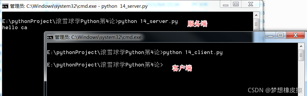

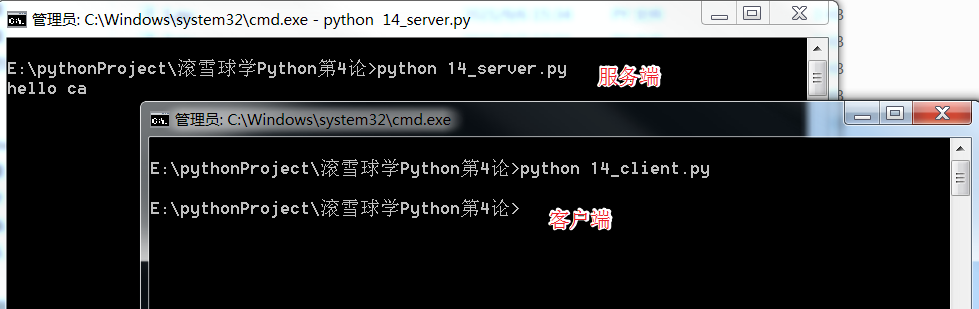

server 客户端
import socket
s = socket.socket()  # 全部使用默认值
s.connect(("127.0.0.1", 8080))  # 连接服务器
s.send(b"hello ca")  # 发送数据
s.close()
  • 1
  • 2
  • 3
  • 4
  • 5
  • 6
该案例运行时先运行服务器端,等待客户端连接,然后运行客户端,即可向服务器端发送数据,此时服务器端会出现客户端发送的数据。

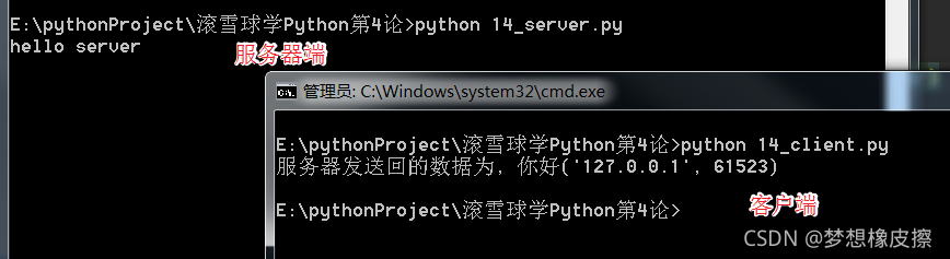

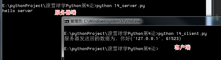

基于上述函数,对服务器端代码进行改写:
import socket
s = socket.socket(socket.AF_INET, socket.SOCK_DGRAM)
s.bind(('127.0.0.1', 8080))  # 把地址绑定到套接字
while True:
    data, client_addr = s.recvfrom(1024)  # 最多接收 1K 的数据
    print(data.decode())
    s.sendto("你好{}".format(client_addr).encode())
s.close()
  • 1
  • 2
  • 3
  • 4
  • 5
  • 6
  • 7
  • 8
  • 9
  • 10
在 while 循环中,直接接收数据,同时向客户端发送数据。
