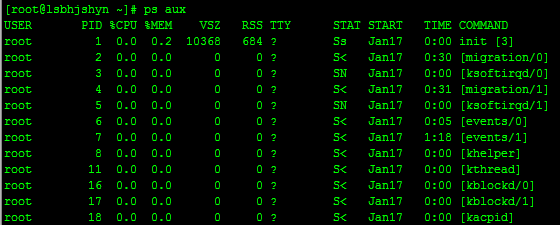

[root@lsbhjshyn ~]# ps aux

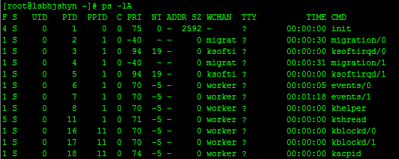

[root@ lsbhjshyn ~]# ps -lA

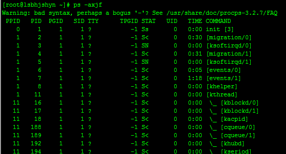

[root@ lsbhjshyn ~]# ps axjf

例1:将目前属于您自己这次登入的 PID 与相关信息列示出来
# 各相关信息的意义为:
# F 代表这个程序的旗标 (flag), 4 代表使用者为 superuser;
# S 代表这个程序的状态 (STAT);
#UID 代表执行者身份
# PID 进程的ID号!底下的 PPID 则父进程的ID;
# C CPU 使用的资源百分比
# PRI指进程的执行优先权(Priority的简写),其值越小越早被执行;
# NI 这个进程的nice值,其表示进程可被执行的优先级的修正数值。
# ADDR 这个是内核函数,指出该程序在内存的那个部分。如果是个执行
# 的程序,一般就是『 - 』
# SZ 使用掉的内存大小;
# WCHAN 目前这个程序是否正在运作当中,若为 - 表示正在运作;
# TTY 登入者的终端机位置啰;
# TIME 使用掉的 CPU 时间。
# CMD 所下达的指令名称
例2:列出目前所有的正在内存当中的程序
• USER:该进程属于那个使用者账号的?
• PID :该进程的进程ID号。
• %CPU:该进程使用掉的 CPU 资源百分比;
• %MEM:该进程所占用的物理内存百分比;
• VSZ :该进程使用掉的虚拟内存量 (Kbytes)
• RSS :该进程占用的固定的内存量 (Kbytes)
• TTY :该进程是在那个终端机上面运作,若与终端机无关,则显示 ?,另外, tty1-tty6 是本机上面的登入者程序,若为 pts/0 等等的,则表示为由网络连接进主机的程序。
• STAT:该程序目前的状态,主要的状态有:
   R :该程序目前正在运作,或者是可被运作;
   S :该程序目前正在睡眠当中 (可说是 idle 状态啦!),但可被某些讯号(signal) 唤醒。
   T :该程序目前正在侦测或者是停止了;
   Z :该程序应该已经终止,但是其父程序却无法正常的终止他,造成 zombie (疆尸) 程序的状态
• START:该进程被触发启动的时间;
• TIME :该进程实际使用 CPU 运作的时间。
• COMMAND:该程序的实际指令为什么?

例4:列出类似程序树的程序显示
