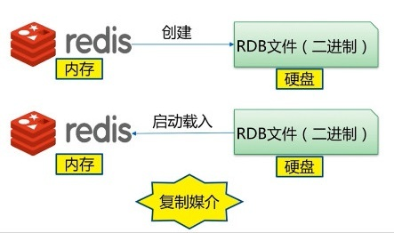

1. 什么是RDB
RDB简介
RDB持久化方式能够在指定的时间间隔能对你的数据进行快照存储。
在默认情况下, Redis 将数据库快照保存在名字为 dump.rdb的二进制文件中。
在 Redis 运行时, RDB 程序将当前内存中的数据库快照保存到磁盘文件中, 在 Redis 重启动时, RDB 程序可以通过载入 RDB 文件来还原数据库的状态。

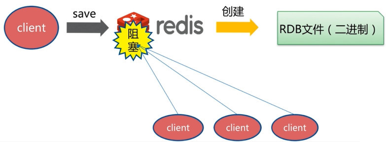

save命令(同步数据到磁盘上)
save 命令执行一个同步操作,以RDB文件的方式保存所有数据的快照。
127.0.0.1:6379> save
OK
由于 save 命令是同步命令,会占用Redis的主进程。若Redis数据非常多时,save命令执行速度会非常慢,阻塞所有客户端的请求。
因此很少在生产环境直接使用SAVE 命令,可以使用BGSAVE 命令代替。如果在BGSAVE命令的保存数据的子进程发生错误的时,用 SAVE命令保存最新的数据是最后的手段。

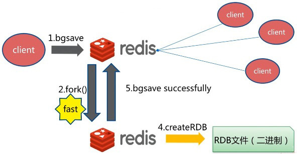

bgsave命令(异步保存数据到磁盘上)
bgsave 命令执行一个异步操作,以RDB文件的方式保存所有数据的快照。
127.0.0.1:6379> bgsave
Background saving started
Redis使用Linux系统的fock()生成一个子进程来将DB数据保存到磁盘,主进程继续提供服务以供客户端调用。
如果操作成功,可以通过客户端命令LASTSAVE来检查操作结果。

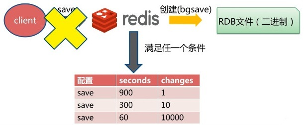

自动生成RDB
除了手动执行 save 和 bgsave 命令实现RDB持久化以外,Redis还提供了自动自动生成RDB的方式。
你可以通过配置文件对 Redis 进行设置, 让它在“ N 秒内数据集至少有 M 个改动”这一条件被满足时, 自动进行数据集保存操作。
比如说, 以下设置会让 Redis 在满足“ 60 秒内有至少有 1000 个键被改动”这一条件时, 自动进行数据集保存操作:
save 60 1000
3. RDB相关配置
# RDB自动持久化规则
# 当 900 秒内有至少有 1 个键被改动时,自动进行数据集保存操作
save 900 1
# 当 300 秒内有至少有 10 个键被改动时,自动进行数据集保存操作
save 300 10
# 当 60 秒内有至少有 10000 个键被改动时,自动进行数据集保存操作
save 60 10000

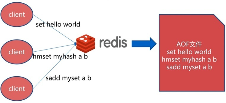

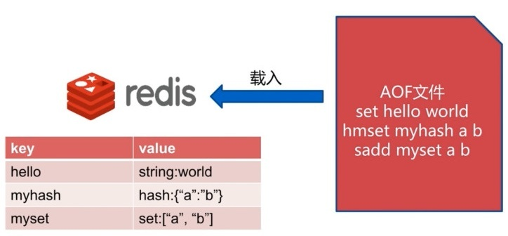

打开AOF后, 每当 Redis 执行一个改变数据集的命令时(比如 SET), 这个命令就会被追加到 AOF 文件的末尾。这样的话, 当 Redis 重新启时, 程序就可以通过重新执行 AOF 文件中的命令来达到重建数据集的目的。
AOF运行原理 - 创建
AOF运行原理 - 恢复

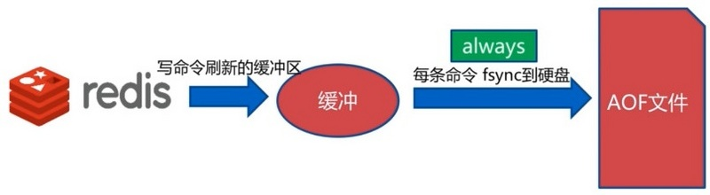

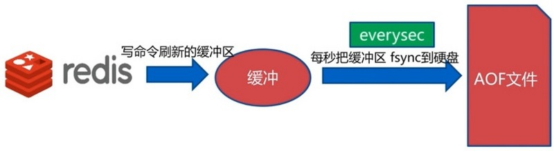

你可以通过配置文件配置 Redis 多久才将数据 fsync 到磁盘一次。
always
每次有新命令追加到 AOF 文件时就执行一次 fsync :非常慢,也非常安全。
everysec
每秒 fsync 一次:足够快(和使用 RDB 持久化差不多),并且在故障时只会丢失 1 秒钟的数据。
推荐(并且也是默认)的措施为每秒 fsync 一次, 这种 fsync 策略可以兼顾速度和安全性。

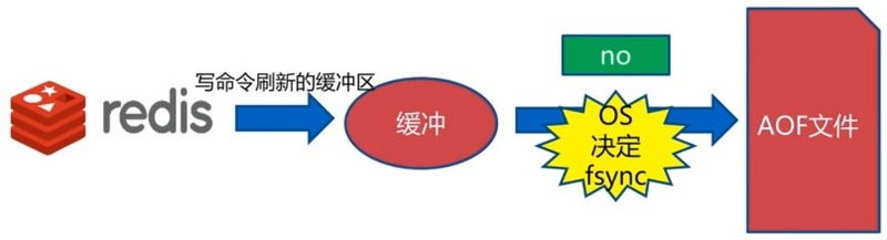

no
从不 fsync :将数据交给操作系统来处理,由操作系统来决定什么时候同步数据。更快,也更不安全的选择。

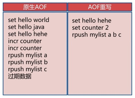

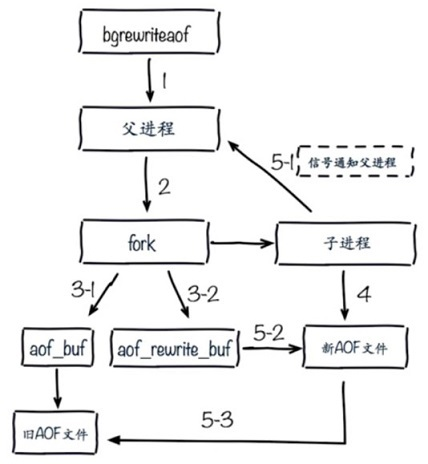

3. AOF重写
因为 AOF 的运作方式是不断地将命令追加到文件的末尾, 所以随着写入命令的不断增加, AOF 文件的体积也会变得越来越大。举个例子, 如果你对一个计数器调用了 100 次 INCR , 那么仅仅是为了保存这个计数器的当前值, AOF 文件就需要使用 100 条记录(entry)。然而在实际上, 只使用一条 SET 命令已经足以保存计数器的当前值了, 其余 99 条记录实际上都是多余的。
为了处理这种情况, Redis 支持一种有趣的特性: 可以在不打断服务客户端的情况下, 对 AOF 文件进行重建(rebuild)。执行 bgrewriteaof 命令, Redis 将生成一个新的 AOF 文件, 这个文件包含重建当前数据集所需的最少命令。
Redis 2.2 需要自己手动执行 bgrewriteaof 命令; Redis 2.4 则可以通过配置自动触发 AOF 重写。
AOF重写的作用
- 减少磁盘占用量
- 加速数据恢复

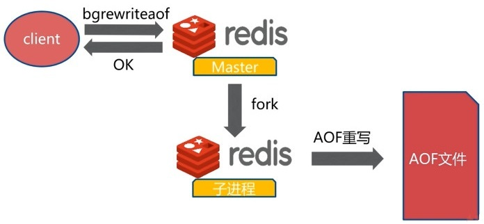

AOF重写的实现方式
bgrewriteaof 命令
Redis bgrewriteaof 命令用于异步执行一个 AOF(AppendOnly File)文件重写操作。重写会创建一个当前AOF文件的体积优化版本。
即使 bgrewriteaof 执行失败,也不会有任何数据丢失,因为旧的AOF文件在 bgrewriteaof 成功之前不会被修改。
AOF 重写由 Redis 自行触发,bgrewriteaof 仅仅用于手动触发重写操作。
具体内容:- 如果一个子Redis是通过磁盘快照创建的,AOF重写将会在RDB终止后才开始保存。这种情况下BGREWRITEAOF任然会返回OK状态码。从Redis 2.6起你可以通过INFO命令查看AOF重写执行情况。
- 如果只在执行的AOF重写返回一个错误,AOF重写将会在稍后一点的时间重新调用。

AOF重写的流程
