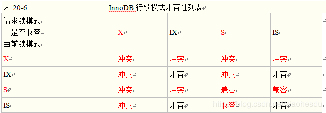

另外,为了允许行锁和表锁共存,InnoDB还有两张内部使用的意向锁,都是表锁:
意向共享锁(IS):事务打算给数据行加行共享锁,事务在给一个数据行加共享锁前先必须取得该表的意向共享锁;
意向排他锁(IX):事务打算给数据行加行排他锁,事务在给一个数据行加排他锁前必须先取得该表的意向排他锁。
上述几种锁的兼容性如下:
表20-6 InnoDB行锁模式兼容性列表
如果一个事务请求的锁模式与当前的锁兼容,InnoDB就将请求的锁授予该事务;反之,如果两者不兼容,该事务就要等待锁释放。
意向锁是InnoDB自动加的,不需用户干预。

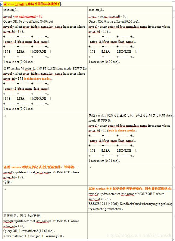

二、 共享锁中执行update操作容易导致死锁
注意:**用共享锁然后执行了update操作,则有可能和别的线程的update操作发生锁冲突,从而死锁。死锁后Mysql会自动关闭一个线程的事务操作,让锁被一个线程使用。**如下所示:
1)线程A和线程B对同一行记录使用了共享锁,两个线程读都没有问题(读不需要加锁,不管当前记录加了共享锁还是排他锁,都不影响单独的读操作);
2)线程A进行更新操作,因为更新操作需要加独占锁,而线程B还对当前记录保留了共享锁,故线程A无法获得当前线程的独占锁,要等待线程B释放共享锁;
3)线程B也进行了更新操作,它也要对当前记录加独占锁。那么显然它也无法获得到该记录的独占锁,两个线程都会等待下去,也就是死锁。
4)此时Mysql会自动根据一定规则把锁交给某个线程,另一个线程失去锁重新启动事务。
另外,注意,默认情况下单行执行后就会自动提交事务,此时锁也就被自动释放了。需要关闭事务的自动提交。
set autocommit = 0;

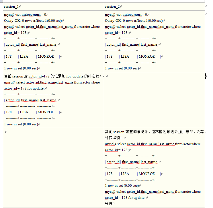

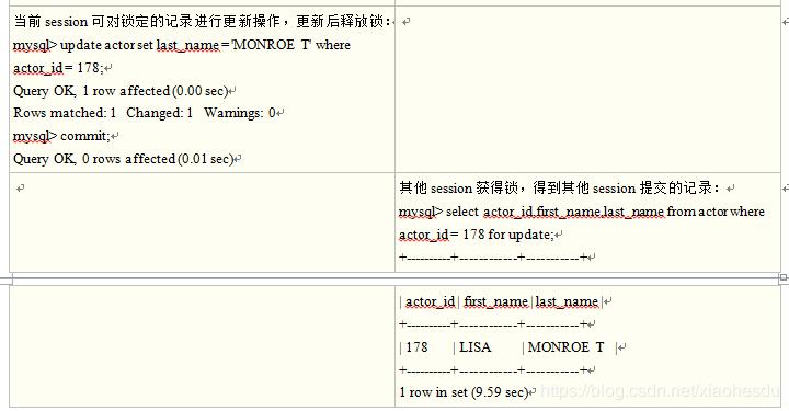

对于需要更新的操作,应当直接使用排他锁。这种情况下,因为线程A已经占有了排他锁,线程B无法获得共享锁和排他锁,只能等待。但是注意,InnoDB的读操作不需要加锁,所以可以照常的读。
当使用SELECT…FOR UPDATE加锁后再更新记录,出现如表20-8所示的情况。
表20-8 InnoDB存储引擎的排他锁例子

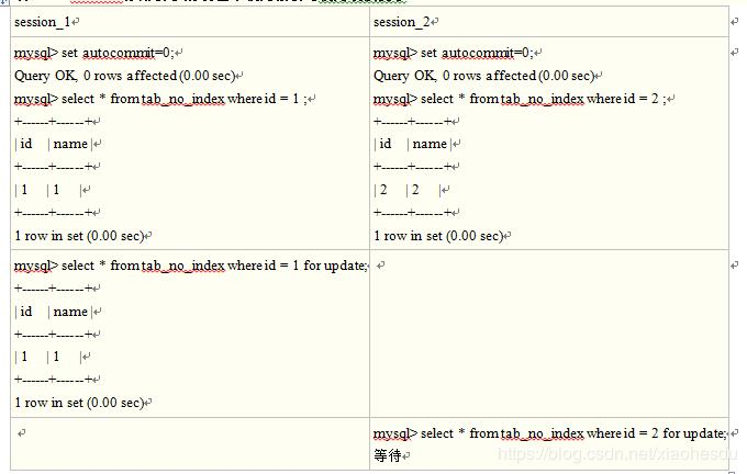

1)非索引字段加锁变成表锁
注意,对于表没有加索引,线程A仅要求获取id=1的记录的独占锁,但是因为没有加索引,所以该语句锁住了整个表,使用了表锁。

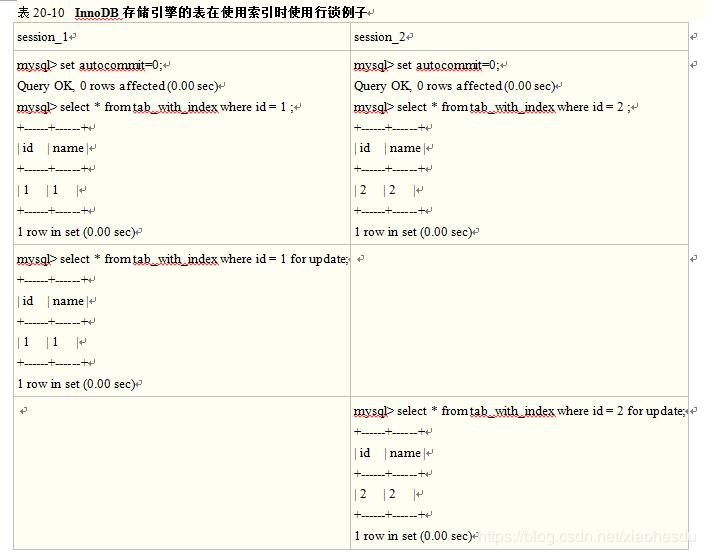

当我们对id行添加索引
alter table tab_with_index add index id(id);
则会有下面的例子:

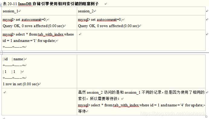

2)相同索引键导致阻塞
由于Mysql的行锁是针对索引加的锁,而不是针对记录加的,所以即使是访问不同行,但是如果使用了相同的索引键,依然会冲突:
mysql> select * from tab_with_index where id = 1;
| id | name |
| 1 | 1 |
| 1 | 4 |
例如对于上表,如果对id加了索引,但是有两个记录的id相同,也就是索引相同。此时两个线程分别试图获取两个记录的独占锁依然会导致阻塞,因为mysql的行锁是加在索引上的。

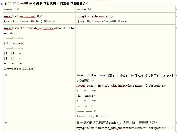

mysql> alter table tab_with_index add index name(name);
假设我们分别对id和name增加索引,那么不管是什么索引,InnoDB都会使用行锁来锁定不同的行。
如果是不同的索引,但是指向了同一条记录,那么依然会导致阻塞。

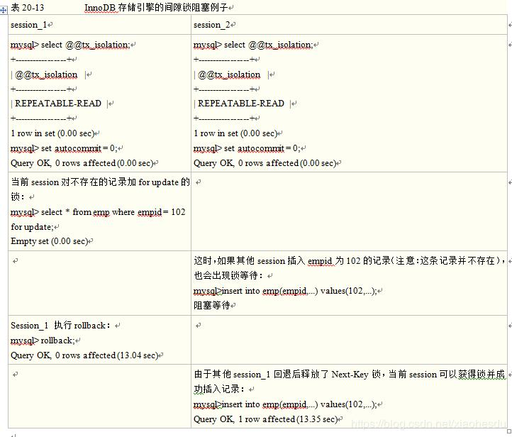

4)间隙锁
当我们使用范围条件而不是相等条件来检索数据,并请求共享或排他锁时,InnoDB会给所有符合条件的已有数据记录的索引加锁;对于键值在条件范围内但是并不存在的记录,叫做间隙gap,InnoDB也会对这些间隙加锁。这种锁机制就是间隙锁。
举例来说,假如emp表中只有101条记录,其empid的值分别是 1,2,…,100,101,下面的SQL:
Select * from emp where empid > 100 for update;
这是一个范围条件的检索,InnoDB不仅会对empid为101的记录加锁,对于大于101的不存在间隙也会加锁。
**Mysql使用间隙锁的目的是防止幻读(应该只是一部分满足,不能完全回避),以满足相关隔离级别的要求。**比如对于上面的情况,如果不加锁,那么其他事务插入了empid为102的记录,则会导致本事务内再次执行上述语句时得到empid为102的记录,也就导致了幻读。另一方面,也是为了满足其回复和复制的需要。
因此,在使用范围条件检索并锁定记录时,InnoDB的这种间隙加锁机制会阻塞符合条件范围内键值的并发插入,从而导致严重的锁等待。因此,对于并发插入较多的应用,我们要尽量优化业务逻辑,尽量用相等条件来访问更新数据,避免使用范围条件。
还要特别说明的是,InnoDB除了通过范围条件加锁时使用间隙锁外,如果使用相等条件请求给一个不存在的记录加锁,InnoDB也会使用间隙锁!
