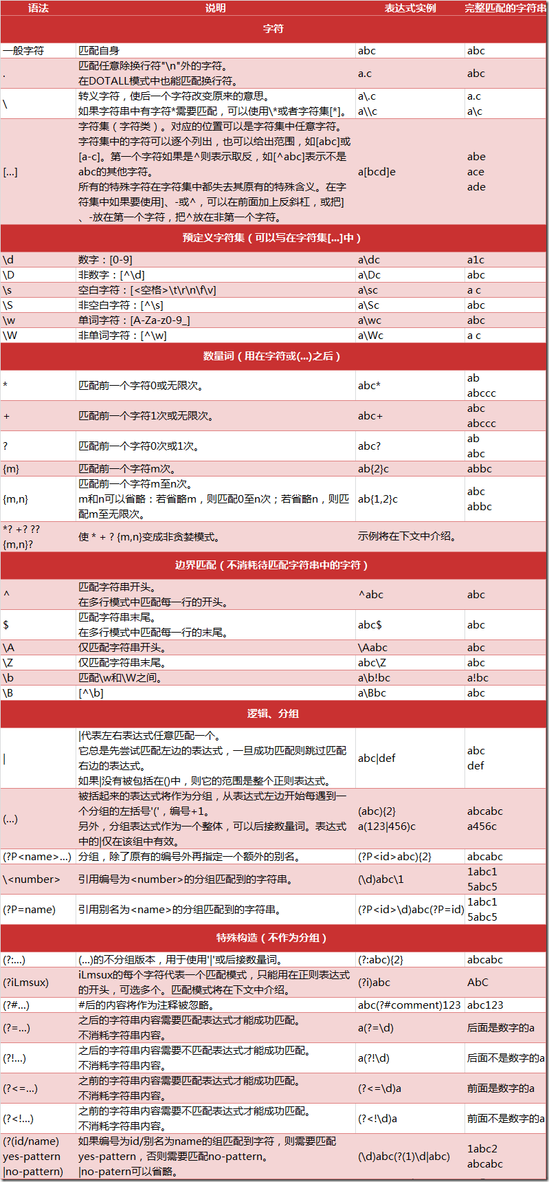

正则表达式匹配规则
Python 的 re 模块
在 Python 中,我们可以使用内置的 re 模块来使用正则表达式。

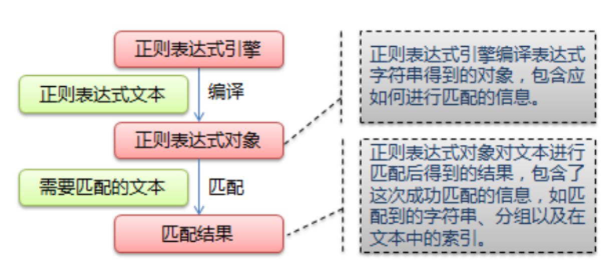

  1. 使用 compile() 函数将正则表达式的字符串形式编译为一个 Pattern 对象
  2. 通过 Pattern 对象提供的一系列方法对文本进行匹配查找,获得匹配结果,一个 Match 对象。
  3. 最后使用 Match 对象提供的属性和方法获得信息,根据需要进行其他的操作
