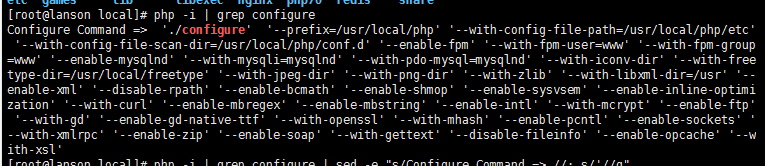

查看php7.0的configure
既然是升级,当然configure只能比以前多而不能少了,如果你忘记了以前的configure(肯定没人记得),查看phpinfo
php -i | grep configure

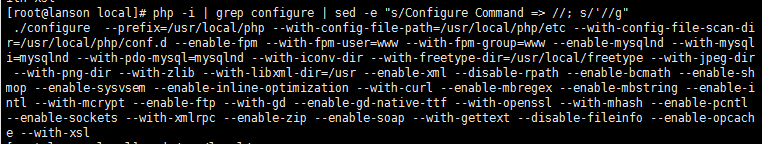

替换一下就可以获得之前的configure 命令
php -i | grep configure | sed -e "s/Configure Command => //; s/'//g"
注意:php7.3不支持 --with-mcrypt, --enable-gd-native-ttf,把这两个选项删除掉。
