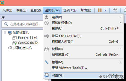

第一步 安装vmware tools
  1. 1.VMware Workstation菜单栏中,选择“虚拟机”,”安装VMware Tools...“。
  2. 2.挂载VMware Tools安装程序到/mnt/cdrom/。

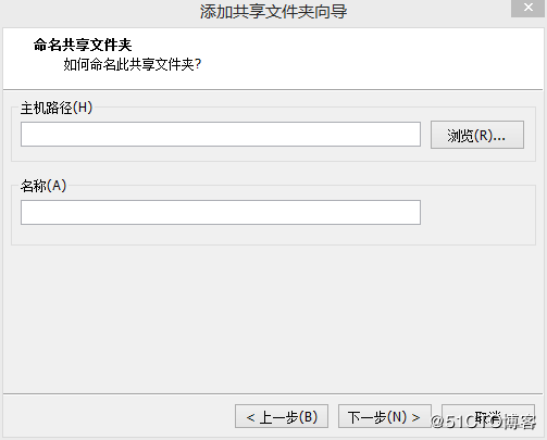

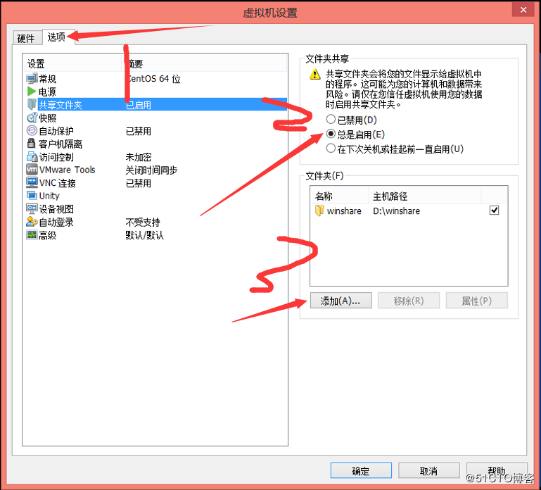

第二步 设置共享文件夹
接下来就好了,可以尝试在主机的共享文件夹中存放一个文件 ,查看VMware中Linux的/mnt/hgfs/ 中是否有该文件夹,假如hgfs里面没有共享的文件夹,则需要下面第三步
