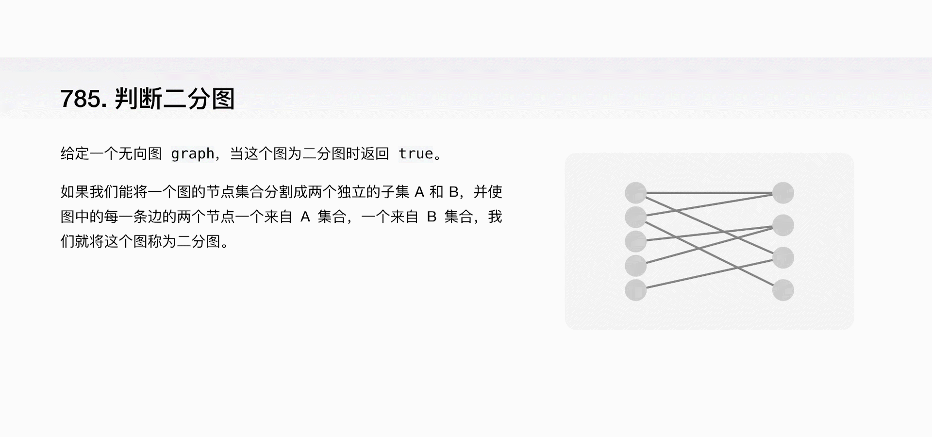

LeetCode 第 785 题:给定一个无向图 graph,当这个图为二部图时返回 true。
提示:如果能将一个图的节点集合分割成两个独立的子集 A 和 B,并使图中的每一条边的两个节点一个来自 A 集合,一个来自 B 集合,就将这个图称为二部图。
解题思路
判断一个给定的任意图是否为二部图,就必须要对该图进行一次遍历:
深度优先
广度优先
(关于深度优先和广度优先算法,将在第 06 节课进行详细讨论)。
二部图,图的所有顶点可以分成两个子集 U 和 V,子集里的顶点互不直接相连,图里面所有的边,一头连着子集 U 里的顶点,一头连着子集 V 里的顶点。
给图里的顶点涂上颜色,子集 U 里的顶点都涂上红色,子集 V 里的顶点都涂上蓝色。
开始遍历这个图的所有顶点,想象一下手里握有红色和蓝色的画笔,每次交替地给遍历当中遇到的顶点涂上颜色。
如果这个顶点还没有颜色,那就给它涂上颜色,然后换成另外一支画笔。
下一个顶点,如果发现这个顶点已经涂上了颜色,而且颜色跟我手里画笔的颜色不同,那么表示这个顶点它既能在子集 U 里,也能在子集 V 里。
所以,它不是一个二部图。

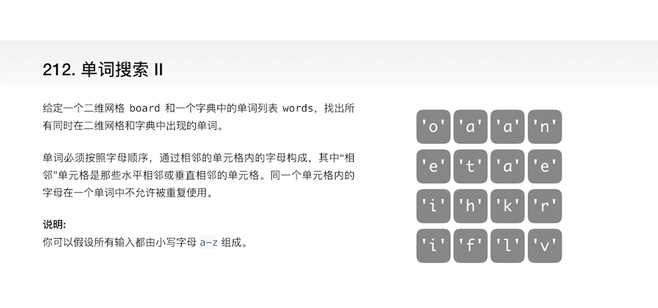

LeetCode 第 212 题:给定一个二维网格 board 和一个字典中的单词列表 words,找出所有同时在二维网格和字典中出现的单词。
单词必须按照字母顺序,通过相邻的单元格内的字母构成,其中“相邻”单元格是那些水平相邻或垂直相邻的单元格。同一个单元格内的字母在一个单词中不允许被重复使用。
说明:你可以假设所有输入都由小写字母 a-z 组成。
解题思路
这是一道出现较为频繁的难题,题目给出了一个二维的字符矩阵,然后还给出了一个字典,现在要求在这个字符矩阵中找到出现在字典里的单词。
由于字符矩阵的每个点都能作为一个字符串的开头,所以必须得尝试从矩阵中的所有字符出发,上下左右一步步地走,然后去和字典进行匹配,如果发现那些经过的字符能组成字典里的单词,就把它记录下来。
可以借用深度优先的算法来实现(关于深度优先算法,将在第 06 节课深入探讨),如果你对它不熟悉,可以把它想象成走迷宫。
字典匹配的解法 1:每次都循环遍历字典,看看是否存在字典里面,如果把输入的字典变为哈希集合的话,似乎只需要 O(1) 的时间就能完成匹配。
但是,这样并不能进行前缀的对比,即,必须每次都要进行一次全面的深度优先搜索,或者搜索的长度为字典里最长的字符串长度,这样还是不够高效。
字典匹配的解法 2:对比字符串的前缀,借助前缀树来重新构建字典。
假如在矩阵里遇到了一个字符”V”,而字典里根本就没有以“V”开头的字符串,则不需要将深度优先搜索进行下去,可以大大地提高搜索效率。
构建好了前缀树之后,每次从矩阵里的某个字符出发进行搜索的时候,同步地对前缀树进行对比,如果发现字符一直能被找到,就继续进行下去,一步一步地匹配,直到在前缀树里发现一个完整的字符串,把它输出即可。

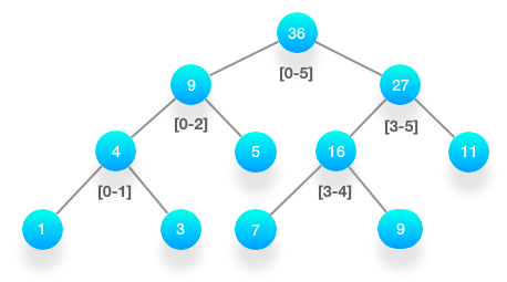

举例:数组是 [1, 3, 5, 7, 9, 11],那么它的线段树如下。
根节点保存的是从下标 0 到下标 5 的所有元素的总和,即 36。左右两个子节点分别保存左右两半元素的总和。按照这样的逻辑不断地切分下去,最终的叶子节点保存的就是每个元素的数值。

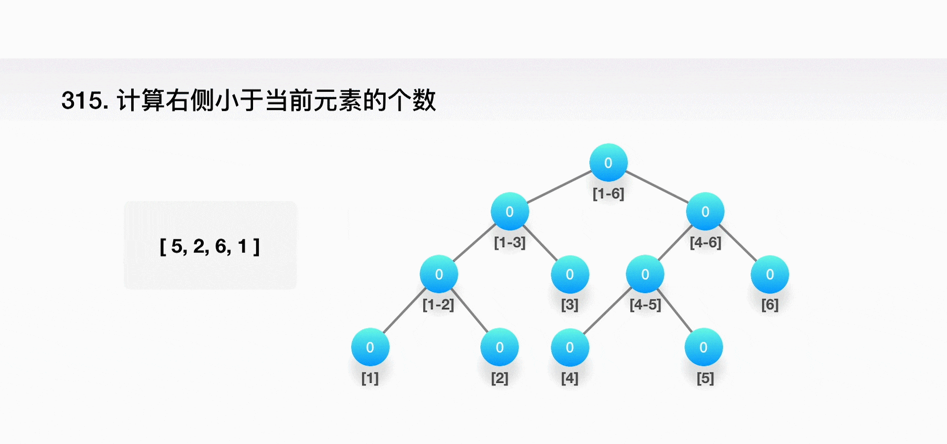

LeetCode 第 315 题:给定一个整数数组 nums,按要求返回一个新数组 counts,使得数组 counts 有该性质——counts[i] 的值是 nums[i] 右侧小于 nums[i] 的元素的数量。
示例
输入:[5, 2, 6, 1]
输出:[2, 1, 1, 0]
解释
5 的右侧有 2 个更小的元素(2 和 1)
2 的右侧仅有 1 个更小的元素(1)
6 的右侧有 1 个更小的元素(1)
1 的右侧有 0 个更小的元素
解题思路
给定一个数组 nums,里面都是一些整数,现在要求打印输出一个新的数组 counts,counts 数组的每个元素 counts[i] 表示 nums 中第 i 个元素右边有多少个数小于 nums[i]。
例如,输入数组是 [5, 2, 6, 1],应该输出的结果是 [2, 1, 1, 0]。
因为,对于 5,右边有两个数比它小,分别是 2 和 1,所以输出的结果中,第一个元素是 2;对于 2,右边只有 1 比它小,所以第二个元素是 1,类推。
如果使用线段树解法,需要理清线段树的每个节点应该需要包含什么样的信息。
线段树每个节点记录的区间是数组下标所形成的区间,然而对于这道题,因为要统计的是比某个数还要小的数的总和,如果把分段的区间设计成按照数值的大小来划分,并记录下在这个区间中的数的总和,就能快速地知道比当前数还要小的数有多少个。
1. 首先,让从线段树的根节点开始,根节点记录的是数组里最小值到最大值之间的所有元素的总和,然后分割根节点成左区间和右区间,不断地分割下去。
2. 初始化,每个节点记录的在此区间内的元素数量是 0,接下来从数组的最后一位开始往前遍历,每次遍历,判断这个数落在哪个区间,那么那个区间的数量加一。
3. 遇到 1,把它加入到线段树里,此时线段树里各个节点所统计的数量会发生变化。
4. 当前所遇到的最小值就是 1。
5. 把 6 加入到线段树里。
6. 求比 6 小的数有多少个,即查询线段树,从 1 到 5 之间有多少个数。
7. 从根节点开始查询。由于所要查询的区间是 1 到 5,无法包含根节点的区间 1 到 6,所以继续往下查询。
8. 左边,区间 1 到 3 被完全包含在 1 到 5 之间,把该节点所统计好的数返回。
9. 右边,区间 1 到 5 跟区间 4 到 6 有交叉,继续往下看,区间 4 到 5 完全被包含在 1 到 5 之间,所以可以马上返回,并把统计的数量相加。
10. 最后得出,在当前位置,在 6 的右边比 6 小的数只有一个。
通过这样的方法,每次把当前的数用线段树进行个数统计,然后再计算出比它小的数即可。算法复杂度是 O(nlogn)。
