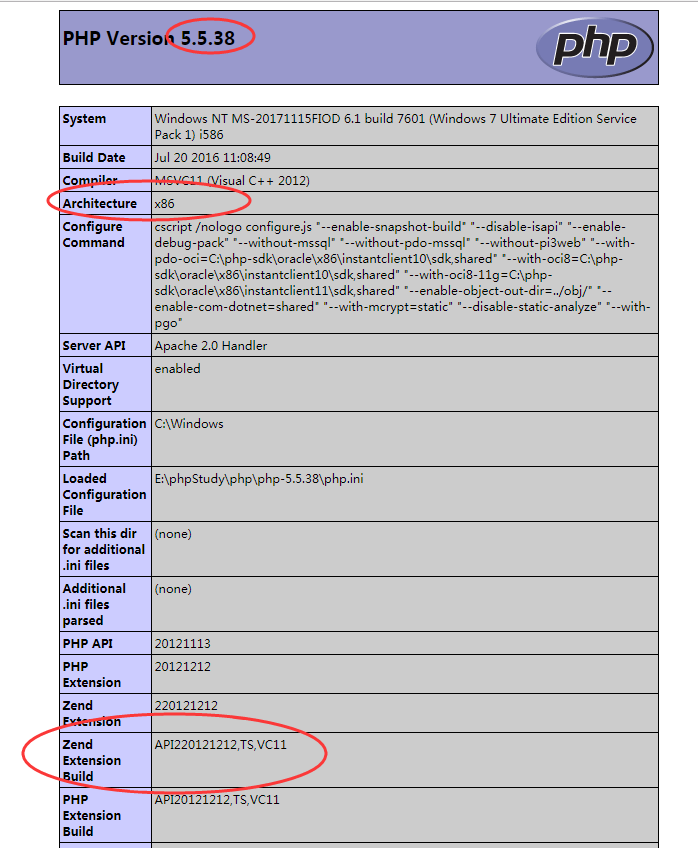

    1、通过查看phpinfo(),确认需要下载那个版本的php_mongodb.dll文件
        1):查看PHP当然版本号是多少。
        2):查看Architecture项,是x86 还是x64。
        3):查看PHP Extension Build项,里面是支持TS还是不支持(也就是看是TS还是NTS)。

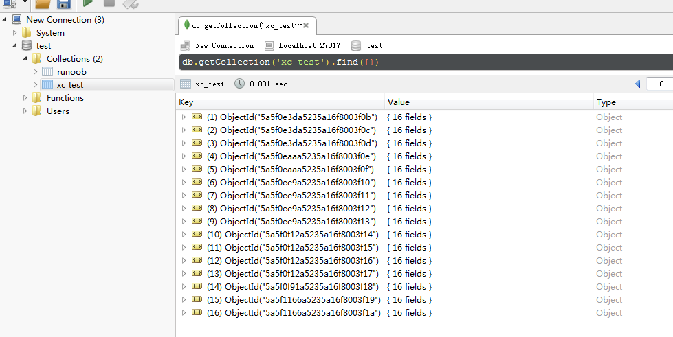

mongodb可视化管理工具:Robo 3T
        Robo 3T 下载地址:https://robomongo.org/download
        安装和使用都很简单,这里就不过多讲解了!
        连接后的效果图:
