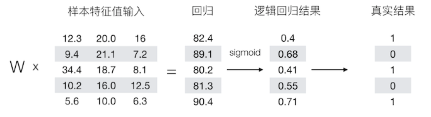

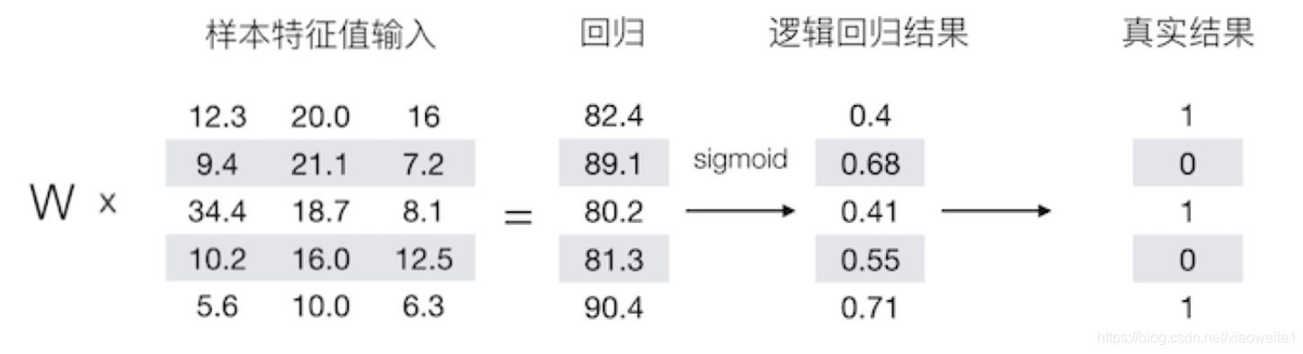

逻辑回归是一个主要用于二分分类类的算法。那么逻辑回归是给定一个xx , 输出一个该样本属于1对应类别的预测概率\hat{y}=P(y=1|x)​y​^​​=P(y=1∣x)。
Logistic 回归中使用的参数如下:
  • 输入的特征向量:x \in R^{n_x} , xx∈R​n​x​​​​,x是一个 n_xn​x​​维的特征数量,用于训练的标签:y \in 0,1y∈0,1
  • 参数:权重:w \in R^{n_x}w∈R​n​x​​​​, 偏置:b \in Rb∈R
  • 输出预测结果:\hat{y} = \sigma(w^Tx+b)=\sigma(w_1x_1+w_2x_2+...+b)=\sigma(\theta^Tx)​y​^​​=σ(w​T​​x+b)=σ(w​1​​x​1​​+w​2​​x​2​​+...+b)=σ(θ​T​​x)

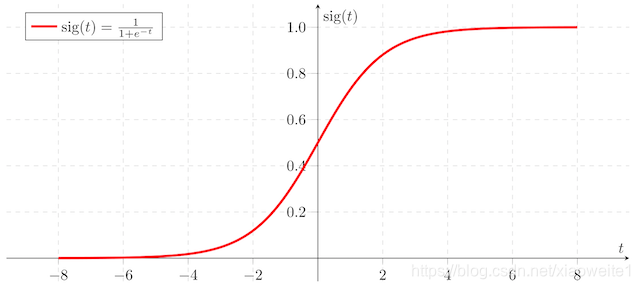

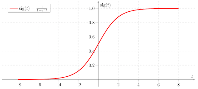

    • Sigmoid 函数: s = \sigma(w^Tx+b) = \sigma(z) = \frac{1}{1+e^{-z}}s=σ(w​T​​x+b)=σ(z)=​1+e​−z​​​​1​​
    • 如果zz的结果非常大,那么S的结果接近于1
    • 如果zz的结果较小或者是非常大的负数,那么S的结果接近于0

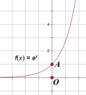

e^{-z}e​−z​​的函数如下

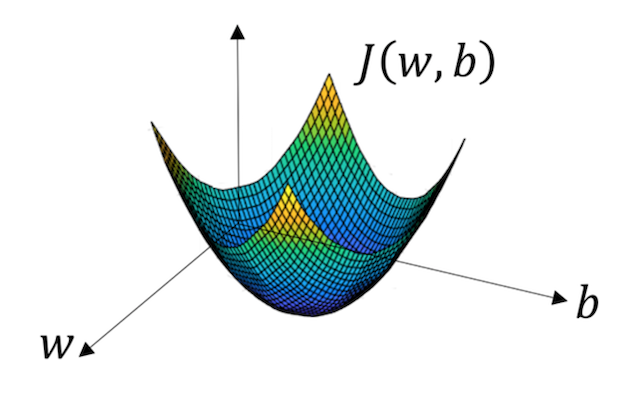

函数的梯度(gradient)指出了函数的最陡增长方向。梯度的方向走,函数增长得就越快。那么按梯度的负方向走,函数值自然就降低得最快了。模型的训练目标即是寻找合适的 w 与 b 以最小化代价函数值。假设 w 与 b 都是一维实数,那么可以得到如下的 J 关于 w 与 b 的图:
可以看到,成本函数 J 是一个凸函数,与非凸函数的区别在于其不含有多个局部最低。

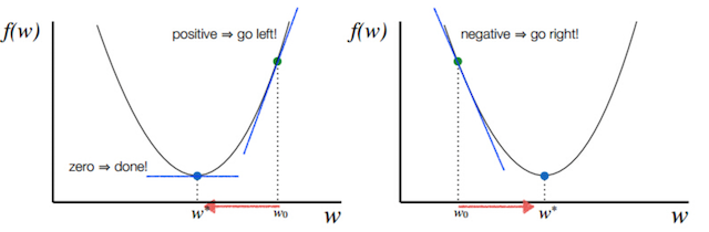

参数w和b的更新公式为:
w := w - \alpha\frac{dJ(w, b)}{dw}w:=w−α​dw​​dJ(w,b)​​,b := b - \alpha\frac{dJ(w, b)}{db}b:=b−α​db​​dJ(w,b)​​
注:其中 α 表示学习速率,即每次更新的 w 的步伐长度。当 w 大于最优解 w′ 时,导数大于 0,那么 w 就会向更小的方向更新。反之当 w 小于最优解 w′ 时,导数小于 0,那么 w 就会向更大的方向更新。迭代直到收敛。

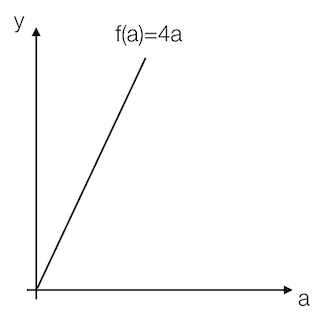

  • 各点处的导数值一样
我们看到这里有一条直线,这条直线的斜率为4。我们来计算一个例子
例:取一点为a=2,那么y的值为8,我们稍微增加a的值为a=2.001,那么y的值为8.004,也就是当a增加了0.001,随后y增加了0.004,即4倍
那么我们的这个斜率可以理解为当一个点偏移一个不可估量的小的值,所增加的为4倍。

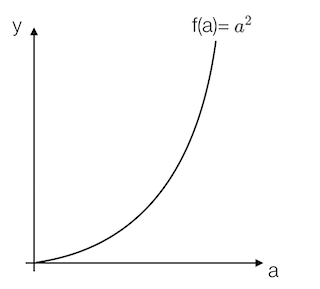

  • 各点的导数值不全一致
例:取一点为a=2,那么y的值为4,我们稍微增加a的值为a=2.001,那么y的值约等于4.004(4.004001),也就是当a增加了0.001,随后y增加了4倍
取一点为a=5,那么y的值为25,我们稍微增加a的值为a=5.001,那么y的值约等于25.01(25.010001),也就是当a增加了0.001,随后y增加了10倍
可以得出该函数的导数2为2a。

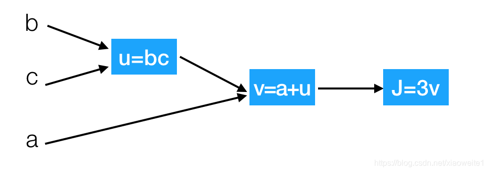

那么接下来我们来看看含有多个变量的到导数流程图,假设J(a,b,c) = 3{(a + bc)}J(a,b,c)=3(a+bc)
我们以下面的流程图代替
这样就相当于从左到右计算出结果,然后从后往前计算出导数
  • 导数计算
问题:那么现在我们要计算J相对于三个变量a,b,c的导数?
假设b=4,c=2,a=7,u=8,v=15,j=45
  • \frac{dJ}{dv}=3​dv​​dJ​​=3
增加v从15到15.001,那么J\approx45.003J≈45.003
  • \frac{dJ}{da}=3​da​​dJ​​=3
增加a从7到7.001,那么v=\approx15.001v=≈15.001,J\approx45.003J≈45.003
这里也涉及到链式法则
1.2.3.3 链式法则
  • \frac{dJ}{da}=\frac{dJ}{dv}\frac{dv}{da}=3*1=3​da​​dJ​​=​dv​​dJ​​​da​​dv​​=3∗1=3
J相对于a增加的量可以理解为J相对于v*v相对于a增加的
接下来计算
  • \frac{dJ}{db}=6=\frac{dJ}{du}\frac{du}{db}=3*2​db​​dJ​​=6=​du​​dJ​​​db​​du​​=3∗2
  • \frac{dJ}{dc}=9=\frac{dJ}{du}\frac{du}{dc}=3*3​dc​​dJ​​=9=​du​​dJ​​​dc​​du​​=3∗3

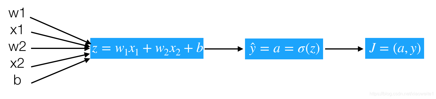

逻辑回归的梯度下降过程计算图,首先从前往后的计算图得出如下
  • z = w^Tx + bz=w​T​​x+b
  • \hat{y} =a= \sigma(z)​y​^​​=a=σ(z)
  • L(\hat{y},y) = -(y\log{a})-(1-y)\log(1-a)L(​y​^​​,y)=−(yloga)−(1−y)log(1−a)
那么计算图从前向过程为,假设样本有两个特征
问题:计算出JJ 关于zz的导数
  • dz = \frac{dJ}{da}\frac{da}{dz} = a-ydz=​da​​dJ​​​dz​​da​​=a−y
    • \frac{dJ}{da} = -\frac{y}{a} + \frac{1-y}{1-a}​da​​dJ​​=−​a​​y​​+​1−a​​1−y​​
    • \frac{da}{dz} = a(1-a)​dz​​da​​=a(1−a)
所以我们这样可以求出总损失相对于w_1,w_2,bw​1​​,w​2​​,b参数的某一点导数,从而可以更新参数
