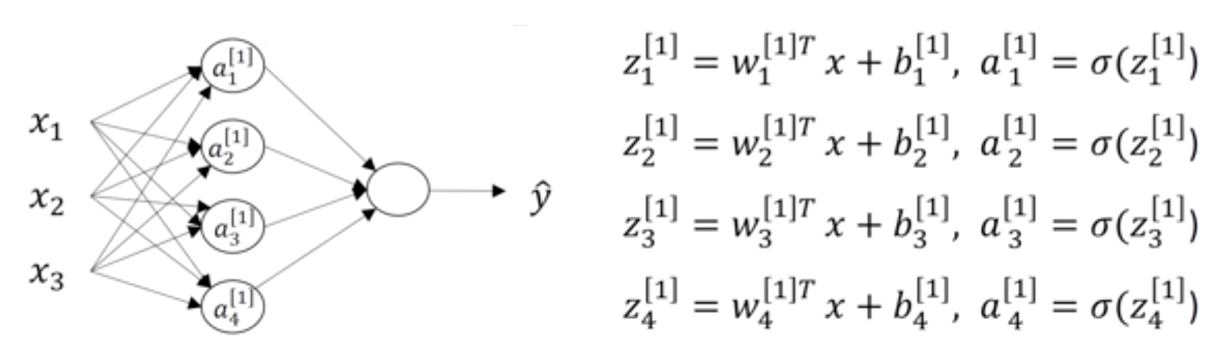

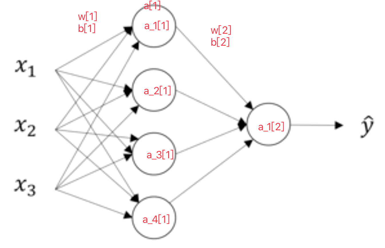

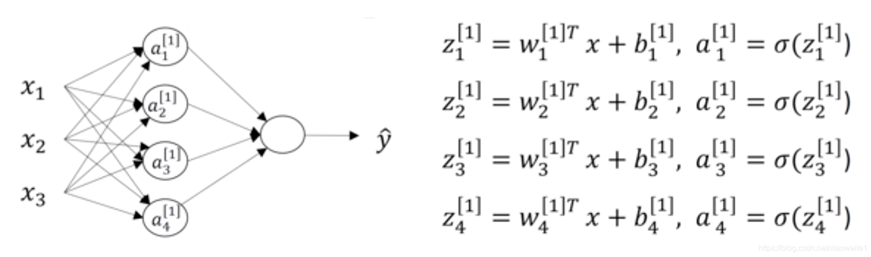

1.3.1 浅层神经网络表示

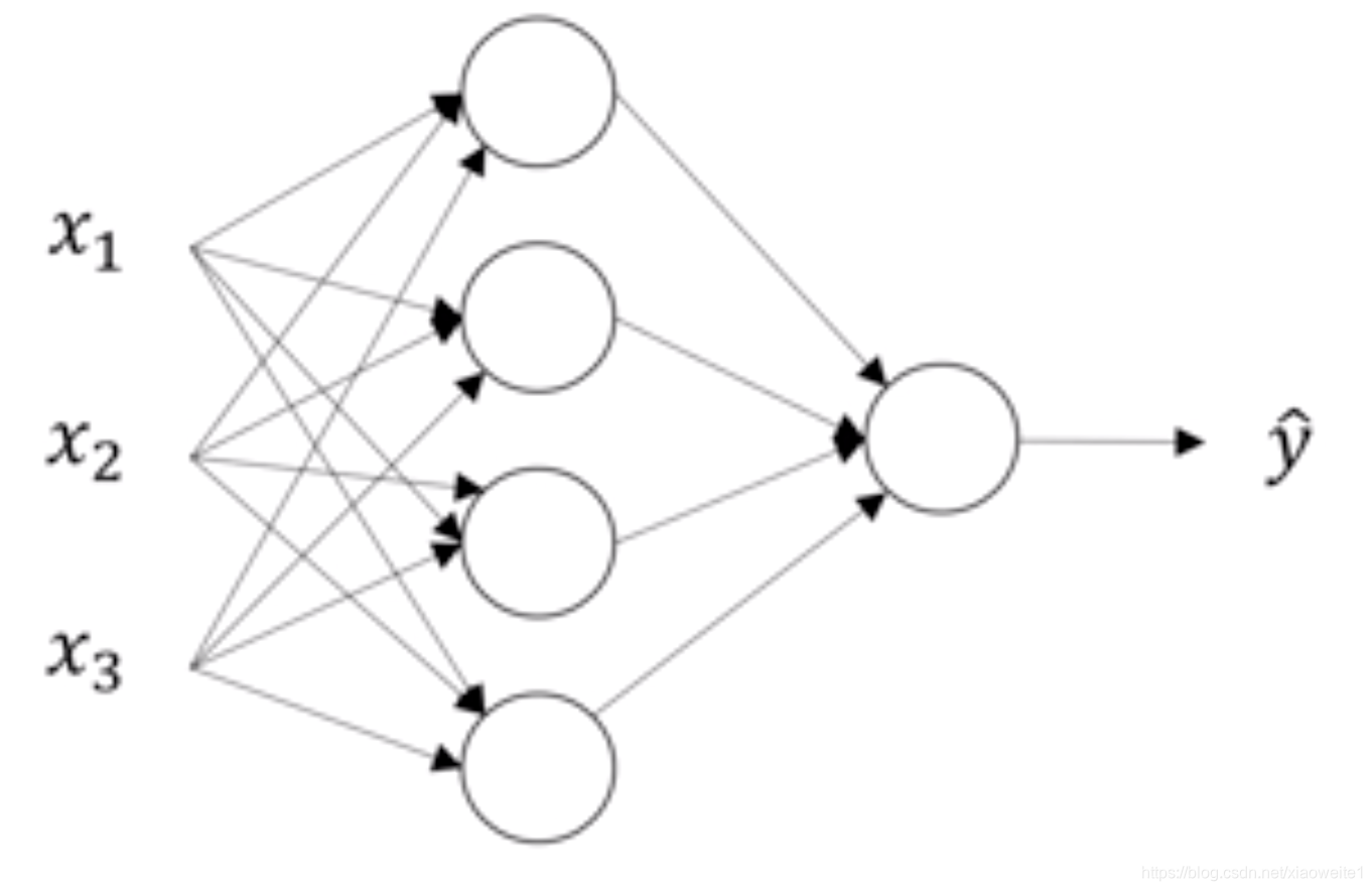

之前已经说过神经网络的结构了,在这不重复叙述。假设我们有如下结构的网络
对于这个网络我们建立一个简单的图示?我们对第一个隐藏层记为[1],输出层为[2]。如下图

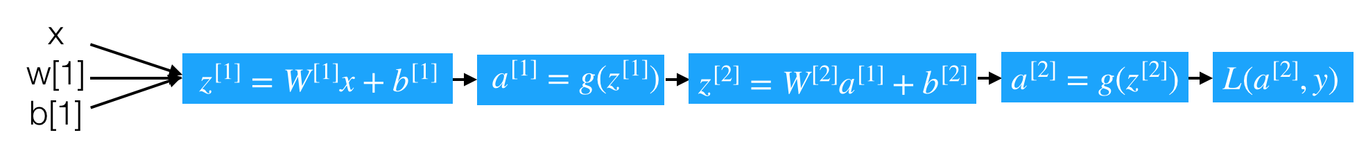

计算图如下

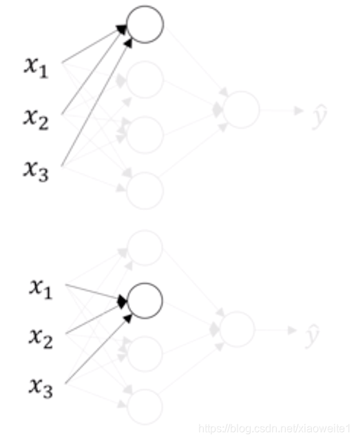

  • 每个神经元的计算分解步骤如下
  • 第一层中的第一个神经元
z _1^{[1]} = (W _1^{[1]})^Tx+b _1^{[1]}z​1​[1]​​=(W​1​[1]​​)​T​​x+b​1​[1]​​
a _1^{[1]} = \sigma(z _1^{[1]})a​1​[1]​​=σ(z​1​[1]​​)
  • 第一层中的第一个神经元
z _2^{[1]} = (W _2^{[1]})^Tx+b _2^{[1]}z​2​[1]​​=(W​2​[1]​​)​T​​x+b​2​[1]​​
a _2^{[1]} = \sigma(z _2^{[1]})a​2​[1]​​=σ(z​2​[1]​​)

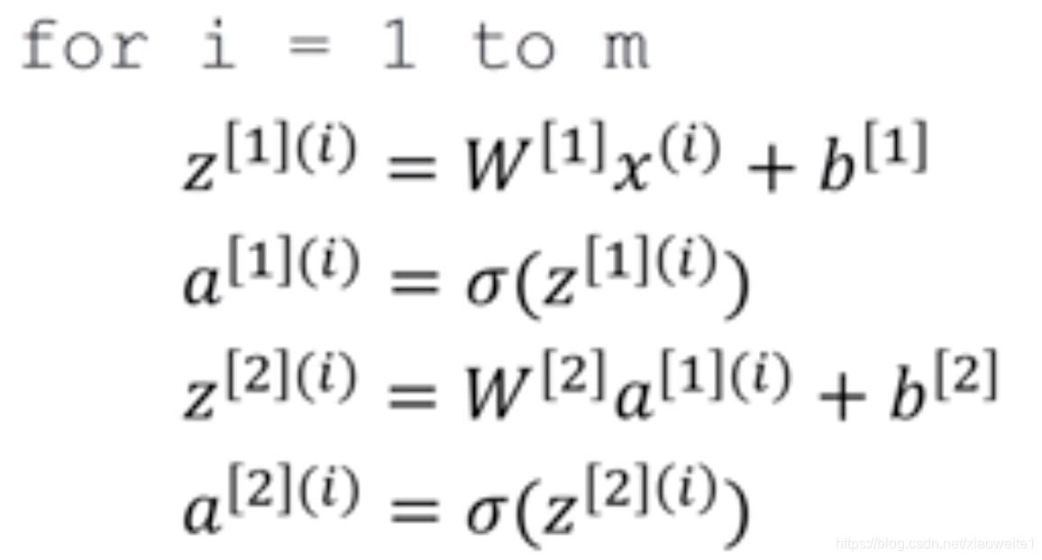

那么如果有多个样本,需要这样去做
  • 多个样本的向量化表示
假设一样含有M个样本,那么上述过程变成
Z^{[1]} = W^{[1]}X+b^{[1]}Z​[1]​​=W​[1]​​X+b​[1]​​ 形状:(4,m) = (4,3) * (3,m) + (4,1)
{A}^{[1]}=\sigma(Z^{[1]})A​[1]​​=σ(Z​[1]​​) 形状:(4,m)
Z^{[2]} = W^{[2]}A^{[1]}+b^{[2]}Z​[2]​​=W​[2]​​A​[1]​​+b​[2]​​ 形状:(1,m) = (1,4) * (4,m)+(1,1)
A^{[2]}=\sigma(Z^{[2]})A​[2]​​=σ(Z​[2]​​) 形状:(1,m)

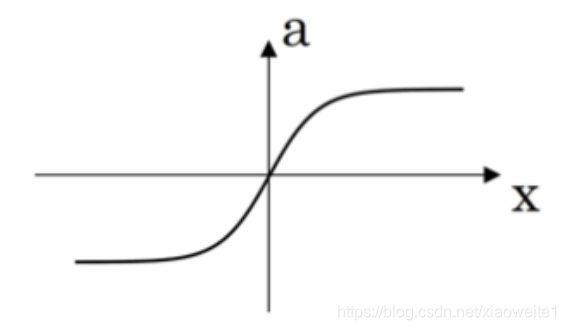

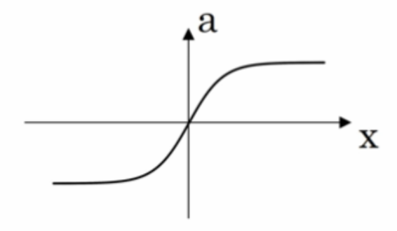

  • tanh 函数(the hyperbolic tangent function,双曲正切函数):
效果比 sigmoid 函数好,因为函数输出介于 -1 和 1 之间。
注 :tanh 函数存在和 sigmoid 函数一样的缺点:当 z 趋紧无穷大(或无穷小),导数的梯度(即函数的斜率)就趋紧于 0,这使得梯度算法的速度会减慢。

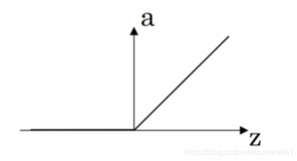

  • ReLU 函数(the rectified linear unit,修正线性单元)
当 z > 0 时,梯度始终为 1,从而提高神经网络基于梯度算法的运算速度,收敛速度远大于 sigmoid 和 tanh。然而当 z < 0 时,梯度一直为 0,但是实际的运用中,该缺陷的影响不是很大。

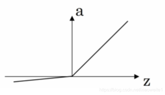

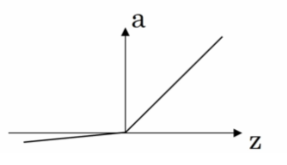

  • Leaky ReLU(带泄漏的 ReLU):
Leaky ReLU 保证在 z < 0 的时候,梯度仍然不为 0。理论上来说,Leaky ReLU 有 ReLU 的所有优点,但在实际操作中没有证明总是好于 ReLU,因此不常用。

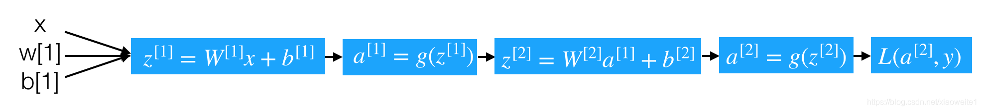

那么通过这个计算图来理解这个过程,单个样本的导数推导过程:
由于网络已经存在两层,所以我们需要从后往前得到导数结果,并且多个样本的情况下改写成
