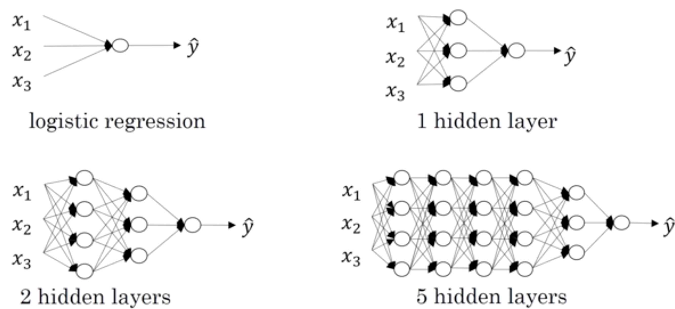

为什么使用深层网络
对于人脸识别等应用,神经网络的第一层从原始图片中提取人脸的轮廓和边缘,每个神经元学习到不同边缘的信息;网络的第二层将第一层学得的边缘信息组合起来,形成人脸的一些局部的特征,例如眼睛、嘴巴等;后面的几层逐步将上一层的特征组合起来,形成人脸的模样。随着神经网络层数的增加,特征也从原来的边缘逐步扩展为人脸的整体,由整体到局部,由简单到复杂。层数越多,那么模型学习的效果也就越精确。
通过例子可以看到,随着神经网络的深度加深,模型能学习到更加复杂的问题,功能也更加强大。

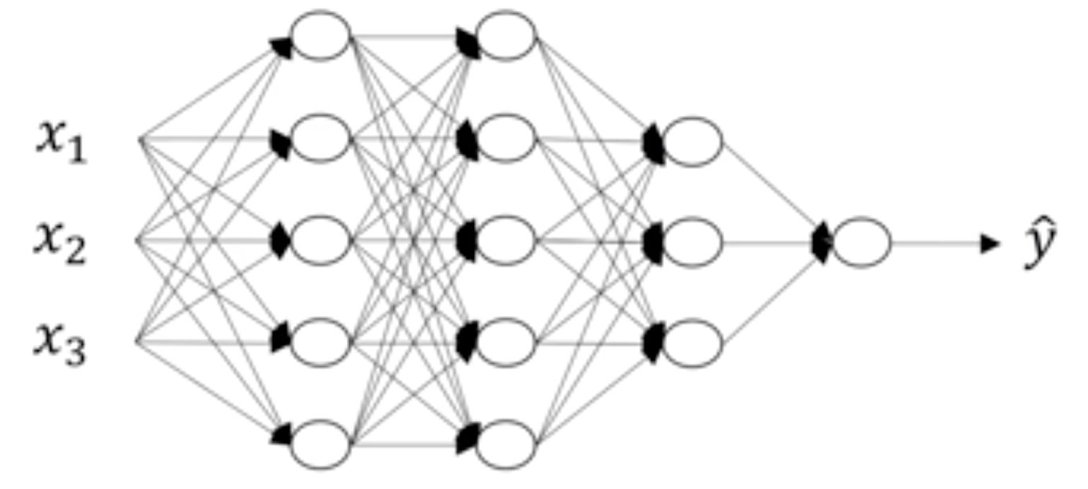

1.4.1 深层神经网络表示
1.4.1.1 什么是深层网络?
使用浅层网络的时候很多分类等问题得不到很好的解决,所以需要深层的网络。

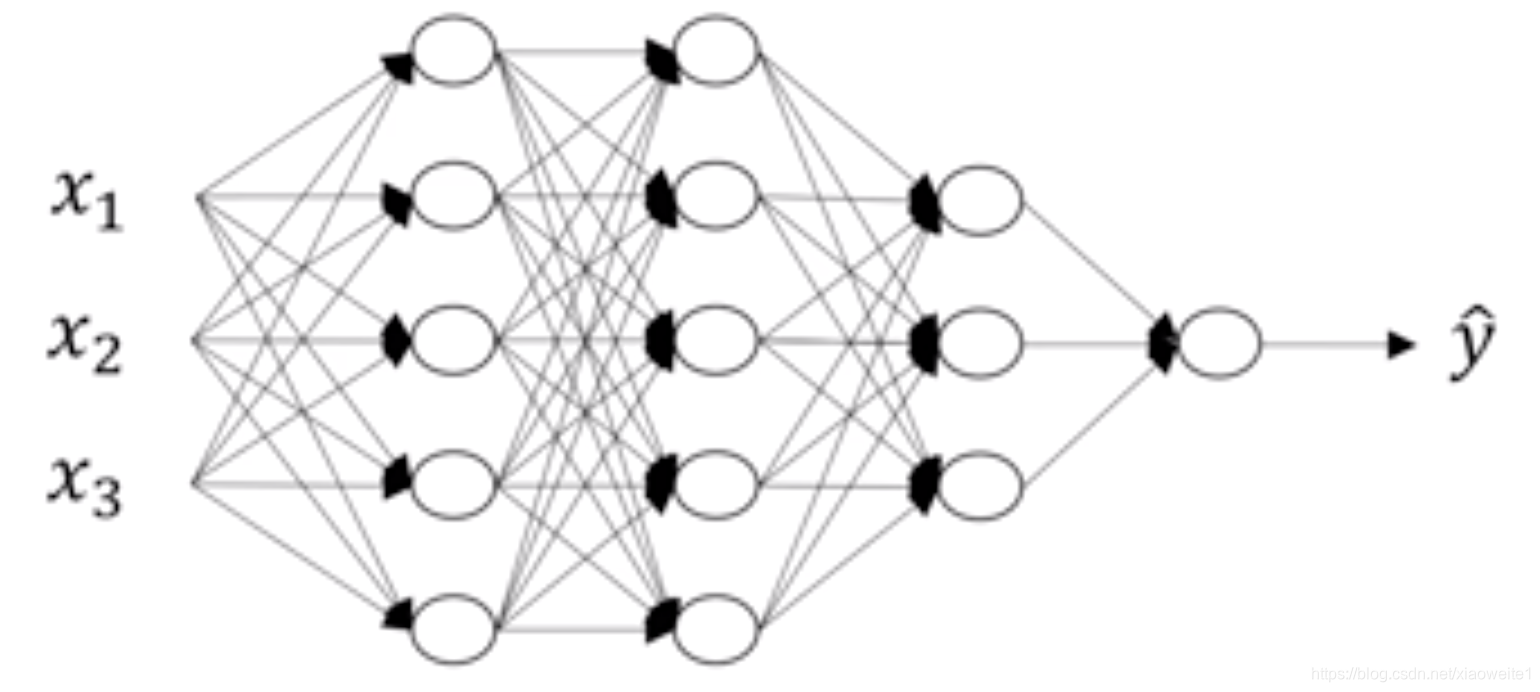

1.4.2 四层网络的前向传播与反向传播
在这里首先对每层的符号进行一个确定,我们设置L为第几层,n为每一层的个数,L=[L1,L2,L3,L4],n=[5,5,3,1]
1.4.2.1 前向传播
首先还是以单个样本来进行表示,每层经过线性计算和激活函数两步计算
z^{[1]} = W^{[1]}x+b^{[1]}, a^{[1]}=g^{[1]}(z^{[1]})z​[1]​​=W​[1]​​x+b​[1]​​,a​[1]​​=g​[1]​​(z​[1]​​), 输入xx, 输出a^{[1]}a​[1]​​
z^{[2]} = W^{[2]}a^{[1]}+b^{[2]}, a^{[2]}=g^{[2]}(z^{[2]})z​[2]​​=W​[2]​​a​[1]​​+b​[2]​​,a​[2]​​=g​[2]​​(z​[2]​​),输入a^{[1]}a​[1]​​, 输出a^{[2]}a​[2]​​
z^{[3]} = W^{[3]}a^{[2]}+b^{[3]},a^{[3]}=g^{[3]}(z^{[3]})z​[3]​​=W​[3]​​a​[2]​​+b​[3]​​,a​[3]​​=g​[3]​​(z​[3]​​), 输入a^{[2]}a​[2]​​, 输出a^{[3]}a​[3]​​
z^{[4]} = W^{[4]}a^{[3]}+b^{[4]},a^{[4]}=\sigma(z^{[4]})z​[4]​​=W​[4]​​a​[3]​​+b​[4]​​,a​[4]​​=σ(z​[4]​​), 输入a^{[3]}a​[3]​​, 输出a^{[4]}a​[4]​​
我们将上式简单的用通用公式表达出来,x = a^{[0]}x=a​[0]​​
z^{[L]} = W^{[L]}a^{[L-1]}+b^{[L]}, a^{[L]}=g^{[L]}(z^{[L]})z​[L]​​=W​[L]​​a​[L−1]​​+b​[L]​​,a​[L]​​=g​[L]​​(z​[L]​​), 输入a^{[L-1]}a​[L−1]​​, 输出a^{[L]}a​[L]​​

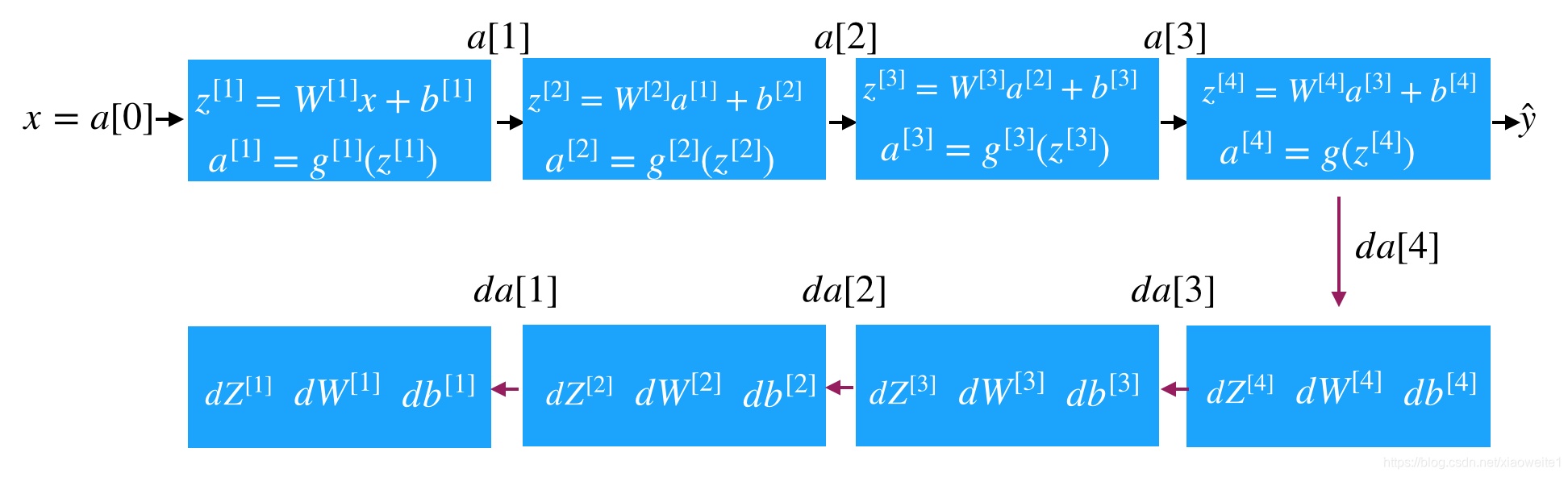

1.4.2.2 反向传播
因为涉及到的层数较多,所以我们通过一个图来表示反向的过程
  • 反向传播的结果(理解)
单个样本的反向传播:
dZ^{[l]}=\frac{dJ}{da^{[l]}}\frac{da^{[l]}}{dZ^{[l]}}=da^{[l]}*g^{[l]}{'}(Z^{[l]})dZ​[l]​​=​da​[l]​​​​dJ​​​dZ​[l]​​​​da​[l]​​​​=da​[l]​​∗g​[l]​​​′​​(Z​[l]​​)
dW^{[l]}=\frac{dJ}{dZ^{[l]}}\frac{dZ^{[l]}}{dW^{[l]}}=dZ^{[l]}\cdot a^{[l-1]}dW​[l]​​=​dZ​[l]​​​​dJ​​​dW​[l]​​​​dZ​[l]​​​​=dZ​[l]​​⋅a​[l−1]​​
db^{[l]}=\frac{dJ}{dZ^{[l]}}\frac{dZ^{[l]}}{db^{[l]}}=dZ^{[l]}db​[l]​​=​dZ​[l]​​​​dJ​​​db​[l]​​​​dZ​[l]​​​​=dZ​[l]​​
da^{[l-1]}=W^{[l]T}\cdot dZ^{[l]}da​[l−1]​​=W​[l]T​​⋅dZ​[l]​​
多个样本的反向传播
dZ^{[l]}=dA^{[l]}*g^{[l]}{'}(Z^{[l]})dZ​[l]​​=dA​[l]​​∗g​[l]​​​′​​(Z​[l]​​)
dW^{[l]}=\frac{1}{m}dZ^{[l]}\cdot {A^{[l-1]}}^{T}dW​[l]​​=​m​​1​​dZ​[l]​​⋅A​[l−1]​​​T​​
db^{[l]}=\frac{1}{m}np.sum(dZ^{[l]},axis=1)db​[l]​​=​m​​1​​np.sum(dZ​[l]​​,axis=1)
dA^{[l]}=W^{[l+1]T}\cdot dZ^{[l+1]}dA​[l]​​=W​[l+1]T​​⋅dZ​[l+1]​​
