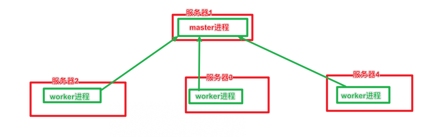

StandAlone就是将Spark的角色,以独立的进程的形式运行在服务器上
2个角色:master和worker
根据机器的分布,StandAlone也分为3个变种:
1.伪分布式(测试开发用):将Master进程和Worker进程在一台机器内运行。
2.完全分布式(测试开发用):将Master进程和Worker进程分开在不同的机器上运行,比如机器1运行Master进程,机器2机器3机器4运行Worker进程
3.高可用的完全分布式模式(企业生产环境有可能用): 将Master进程和Worker进程分开在不同的机器上运行,同时,拥有多个Master做备份

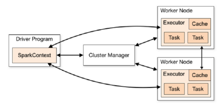

Standalone集群使用了分布式计算中的master-slave模型,master是集群中含有Master进程的节点,slave是集群中的Worker节点含有Executor进程。
http://spark.apache.org/docs/latest/cluster-overview.html
Spark Standalone集群,类似Hadoop YARN,管理集群资源和调度资源:
  1.  主节点Master:
    1. 管理整个集群资源,接收提交应用,分配资源给每个应用,运行Task任务
  1.  从节点Workers:
    1. 管理每个机器的资源,分配对应的资源来运行Task;
    2. 每个从节点分配资源信息给Worker管理,资源信息包含内存Memory和CPU Cores核数
  2.  历史服务器HistoryServer(可选):
    1. Spark Application运行完成以后,保存事件日志数据至HDFS,启动HistoryServer可以查看应用运行相关信息。

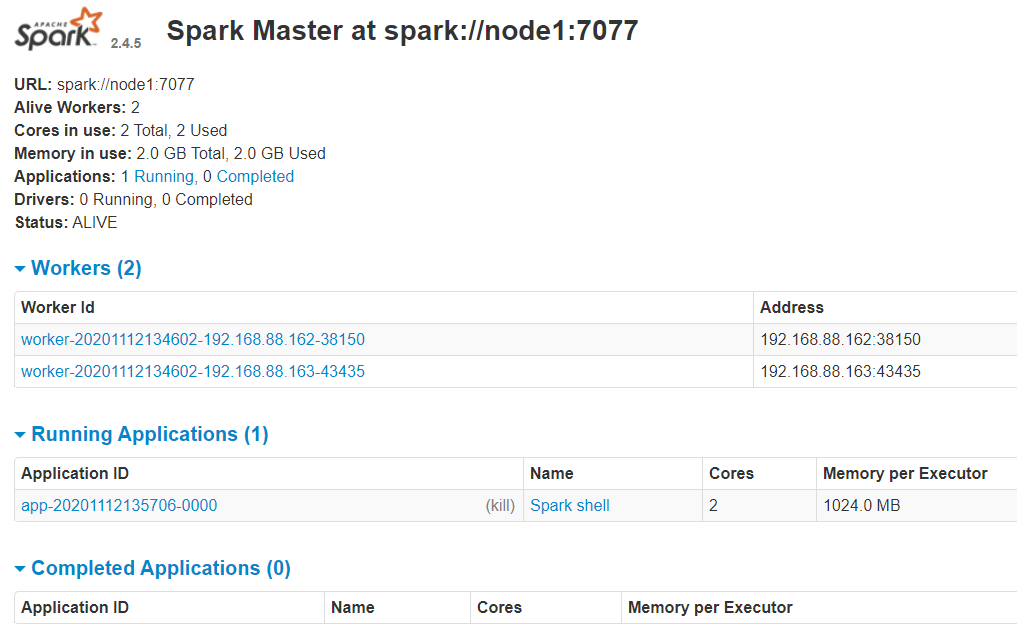

WEB UI页面
http://node1:8080/
可以看出,配置了2个Worker进程实例,每个Worker实例为1核1GB内存,总共是2核 2GB 内存。目前显示的Worker资源都是空闲的,当向Spark集群提交应用之后,Spark就会分配相应的资源给程序使用,可以在该页面看到资源的使用情况。

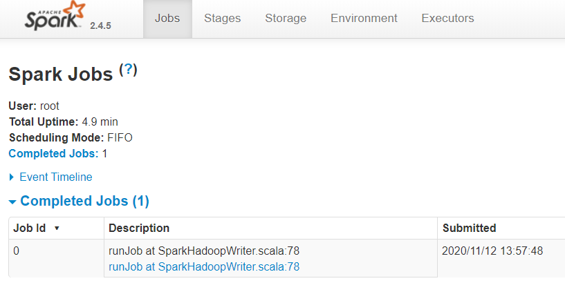

2.SparkContext web UI
http://node1:4040/jobs/
