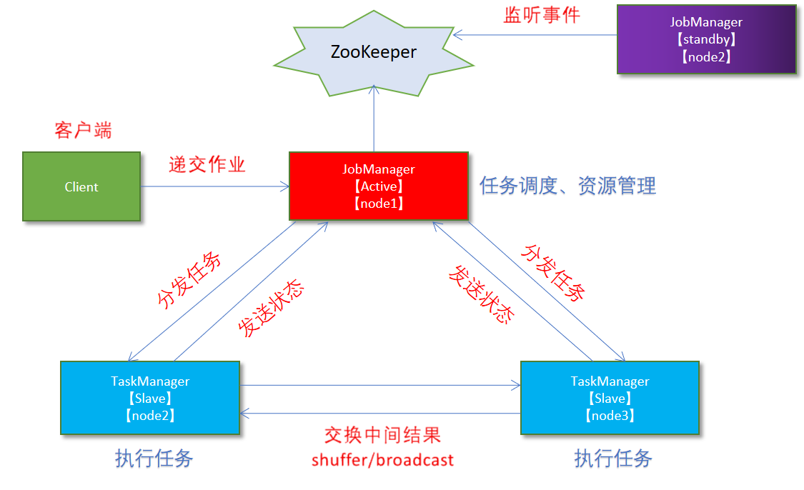

原理
从之前的架构中我们可以很明显的发现 JobManager 有明显的单点问题(SPOF,single point of failure)。JobManager 肩负着任务调度以及资源分配,一旦 JobManager 出现意外,其后果可想而知。
在 Zookeeper 的帮助下,一个 Standalone的Flink集群会同时有多个活着的 JobManager,其中只有一个处于工作状态,其他处于 Standby 状态。当工作中的 JobManager 失去连接后(如宕机或 Crash),Zookeeper 会从 Standby 中选一个新的 JobManager 来接管 Flink 集群。
​​​​​​​操作
1.集群规划
  • - 服务器: node1(Master + Slave): JobManager + TaskManager
  • - 服务器: node2(Master + Slave): JobManager + TaskManager
  • - 服务器: node3(Slave): TaskManager

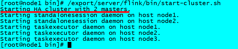

9.重新启动Flink集群,node1上执行
  1. /export/server/flink/bin/stop-cluster.sh
  2. /export/server/flink/bin/start-cluster.sh

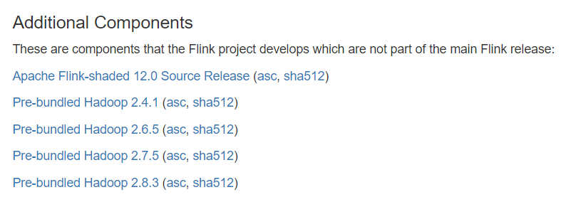

因为在Flink1.8版本后,Flink官方提供的安装包里没有整合HDFS的jar
12.下载jar包并在Flink的lib目录下放入该jar包并分发使Flink能够支持对Hadoop的操作
下载地址
https://flink.apache.org/downloads.html
放入lib目录
cd /export/server/flink/lib
分发
for i in {2..3}; do scp -r flink-shaded-hadoop-2-uber-2.7.5-10.0.jar node$i:$PWD; done
13.重新启动Flink集群,node1上执行
14.使用jps命令查看,发现三台机器已经ok
