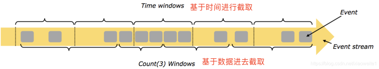

time-window:时间窗口:根据时间划分窗口,如:每xx分钟统计最近xx分钟的数据
count-window:数量窗口:根据数量划分窗口,如:每xx个数据统计最近xx个数据

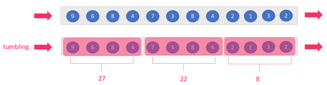

tumbling-window:滚动窗口:size=slide,如:每隔10s统计最近10s的数据

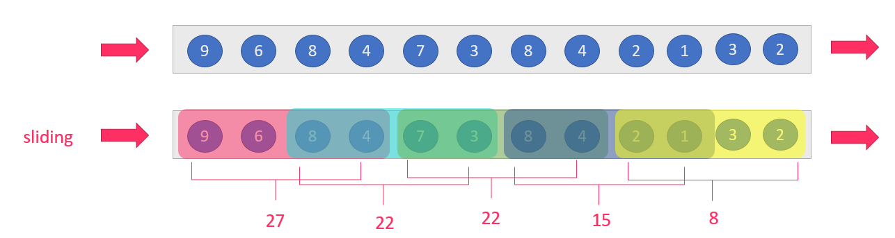

sliding-window:滑动窗口:size>slide,如:每隔5s统计最近10s的数据

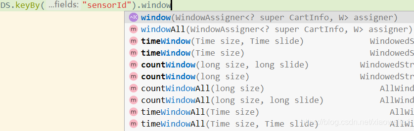

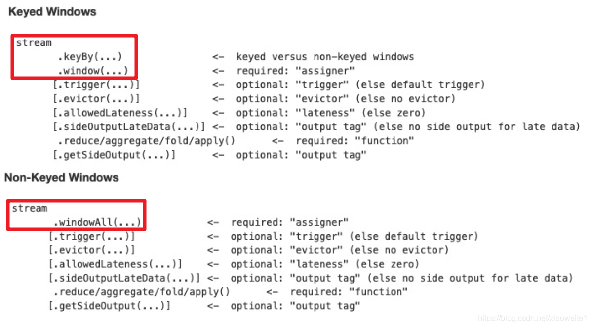

window和windowAll
n使用keyby的流,应该使用window方法
n未使用keyby的流,应该调用windowAll方法

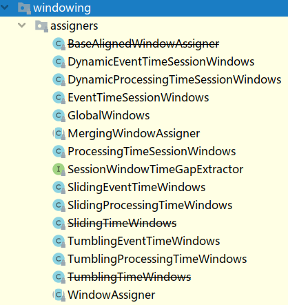

​​​​​​​WindowAssigner
window/windowAll 方法接收的输入是一个 WindowAssigner, WindowAssigner 负责将每条输入的数据分发到正确的 window 中,
Flink提供了很多各种场景用的WindowAssigner:
如果需要自己定制数据分发策略,则可以实现一个 class,继承自 WindowAssigner。
