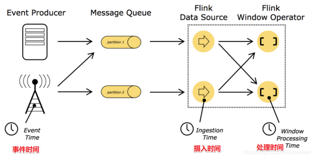

在Flink的流式处理中,会涉及到时间的不同概念,如下图所示:
事件时间EventTime: 事件真真正正发生产生的时间
摄入时间IngestionTime: 事件到达Flink的时间
处理时间ProcessingTime: 事件真正被处理/计算的时间

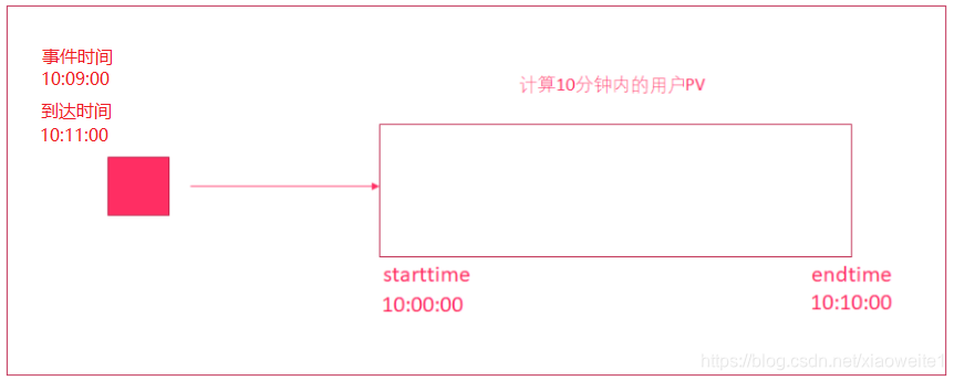

在实际环境中,经常会出现,因为网络原因,数据有可能会延迟一会才到达Flink实时处理系统。我们先来设想一下下面这个场景:
原本应该被该窗口计算的数据因为网络延迟等原因晚到了,就有可能丢失了
​​​​​​​总结
实际开发中我们希望基于事件时间来处理数据,但因为数据可能因为网络延迟等原因,出现了乱序或延迟到达,那么可能处理的结果不是我们想要的甚至出现数据丢失的情况,所以需要一种机制来解决一定程度上的数据乱序或延迟到底的问题!也就是我们接下来要学习的Watermaker水印机制/水位线机制

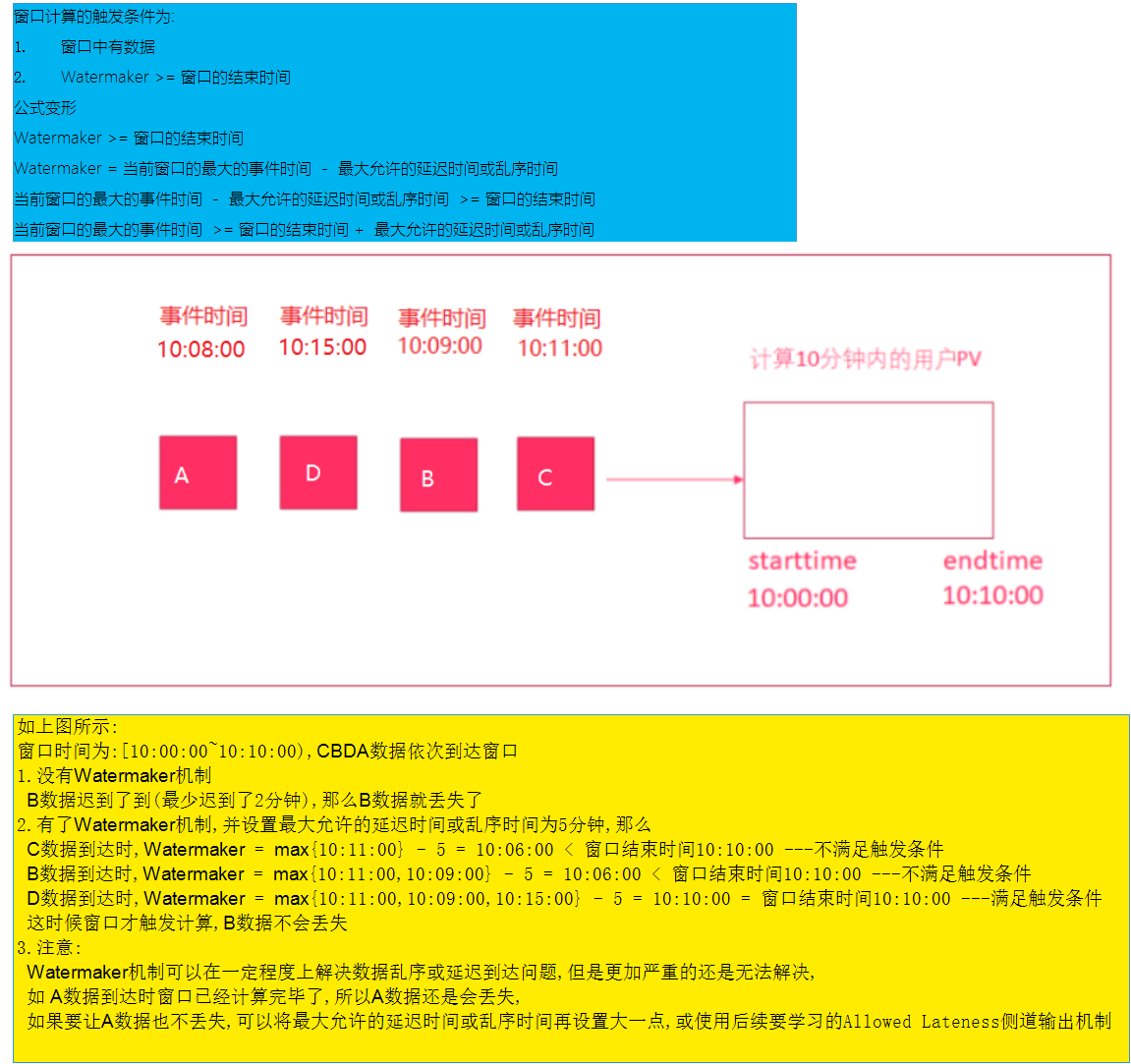

窗口计算的触发条件为:
  1. 窗口中有数据
  2. Watermaker >= 窗口的结束时间
因为前面说到
Watermaker = 当前窗口的最大的事件时间  -  最大允许的延迟时间或乱序时间
也就是说只要不断有数据来,就可以保证Watermaker水位线是会一直上升/变大的,不会下降/减小的
所以最终一定是会触发窗口计算的
注意:
上面的触发公式进行如下变形:
当前窗口的最大的事件时间  -  最大允许的延迟时间或乱序时间  >= 窗口的结束时间
当前窗口的最大的事件时间  >= 窗口的结束时间 +  最大允许的延迟时间或乱序时间
​​​​​​​图解Watermaker
