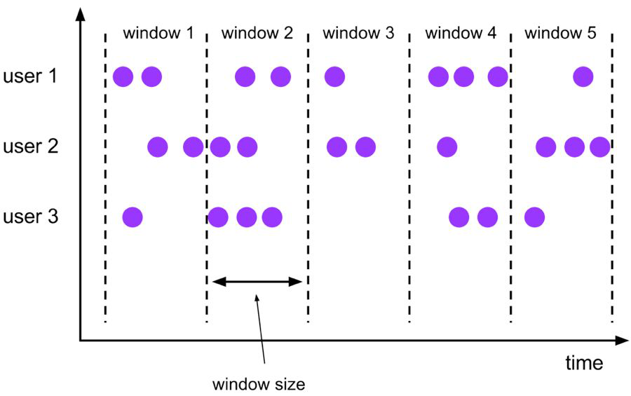

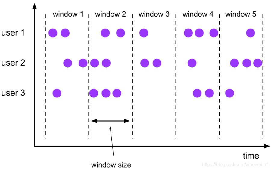

​​​​​​​Tumble Window
Tumble 滚动窗口有固定大小,窗口数据不重叠,具体语义如下:
Tumble 滚动窗口对应的语法如下:
SELECT
    [gk],
    [TUMBLE_START(timeCol, size)],
    [TUMBLE_END(timeCol, size)],
    agg1(col1),
    aggn(colN)
FROM Tab1
GROUP BY [gk], TUMBLE(timeCol, size)
其中:
[gk] 决定了是否需要按照字段进行聚合;
TUMBLE_START 代表窗口开始时间;
TUMBLE_END 代表窗口结束时间;
timeCol 是流表中表示时间字段;
size 表示窗口的大小,如 秒、分钟、小时、天。
举个例子,假如我们要计算每个人每天的订单量,按照 user 进行聚合分组:
SELECT user, TUMBLE_START(rowtime, INTERVAL ‘1’ DAY) as wStart, SUM(amount)
FROM Orders
GROUP BY TUMBLE(rowtime, INTERVAL ‘1’ DAY), user;

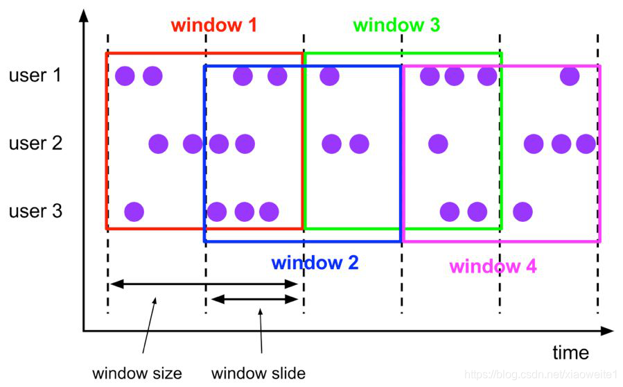

​​​​​​​Hop Window
Hop 滑动窗口和滚动窗口类似,窗口有固定的 size,与滚动窗口不同的是滑动窗口可以通过 slide 参数控制滑动窗口的新建频率。因此当 slide 值小于窗口 size 的值的时候多个滑动窗口会重叠,具体语义如下:
Hop 滑动窗口对应语法如下:
SELECT
    [gk],
    [HOP_START(timeCol, slide, size)] ,
    [HOP_END(timeCol, slide, size)],
    agg1(col1),
    aggN(colN)
FROM Tab1
GROUP BY [gk], HOP(timeCol, slide, size)
每次字段的意思和 Tumble 窗口类似:
HOP_START 表示窗口开始时间;
HOP_END 表示窗口结束时间;
timeCol 表示流表中表示时间字段;
slide 表示每次窗口滑动的大小;
size 表示整个窗口的大小,如 秒、分钟、小时、天。
举例说明,我们要每过一小时计算一次过去 24 小时内每个商品的销量:
SELECT product, SUM(amount)
FROM Orders
GROUP BY product,HOP(rowtime, INTERVAL '1' HOUR, INTERVAL '1' DAY)

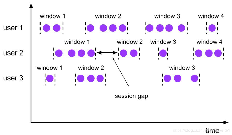

​​​​​​​Session Window
会话时间窗口没有固定的持续时间,但它们的界限由 interval 不活动时间定义,即如果在定义的间隙期间没有出现事件,则会话窗口关闭。
Seeeion 会话窗口对应语法如下:
SELECT
    [gk],
    SESSION_START(timeCol, gap) AS winStart,
    SESSION_END(timeCol, gap) AS winEnd,
    agg1(col1),
    aggn(colN)
FROM Tab1
GROUP BY [gk], SESSION(timeCol, gap)
SESSION_START 表示窗口开始时间;
SESSION_END 表示窗口结束时间;
gap 表示窗口数据非活跃周期的时长。
例如,我们需要计算每个用户访问时间 12 小时内的订单量:
SELECT user, SESSION_START(rowtime, INTERVAL ‘12’ HOUR) AS sStart, SESSION_ROWTIME(rowtime, INTERVAL ‘12’ HOUR) AS sEnd, SUM(amount)
FROM Orders
GROUP BY SESSION(rowtime, INTERVAL ‘12’ HOUR), user
