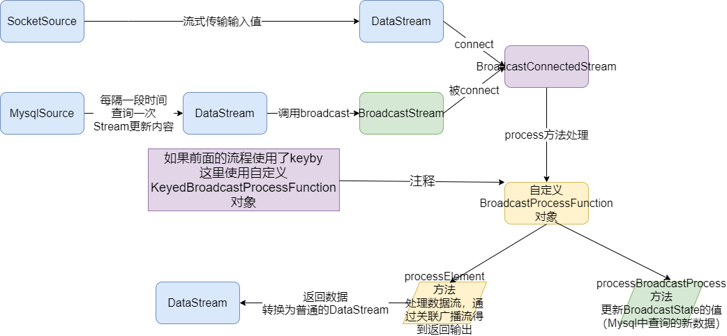

在开发过程中,如果遇到需要下发/广播配置、规则等低吞吐事件流到下游所有 task 时,就可以使用 Broadcast State。Broadcast State 是 Flink 1.5 引入的新特性。
下游的 task 接收这些配置、规则并保存为 BroadcastState, 将这些配置应用到另一个数据流的计算中 。
  • 场景举例
  1. 动态更新计算规则: 如事件流需要根据最新的规则进行计算,则可将规则作为广播状态广播到下游Task中。
  2. 实时增加额外字段: 如事件流需要实时增加用户的基础信息,则可将用户的基础信息作为广播状态广播到下游Task中。
  • API介绍
首先创建一个Keyed 或Non-Keyed 的DataStream,
然后再创建一个BroadcastedStream,
最后通过DataStream来连接(调用connect 方法)到Broadcasted Stream 上,
这样实现将BroadcastState广播到Data Stream 下游的每个Task中。
1.如果DataStream是Keyed Stream ,则连接到Broadcasted Stream 后, 添加处理ProcessFunction 时需要使用KeyedBroadcastProcessFunction 来实现, 下面是KeyedBroadcastProcessFunction 的API,代码如下所示:

具体如何使用上面的BroadcastProcessFunction,接下来我们会在通过实际编程,来以使用KeyedBroadcastProcessFunction 为例进行详细说明。上面泛型中的各个参数的含义,与前面KeyedBroadcastProcessFunction 的泛型类型中的后3 个含义相同,只是没有调用keyBy 操作对原始Stream 进行分区操作,就不需要KS 泛型参数。

  1. package cn.lanson.action;
  2. import org.apache.flink.api.common.RuntimeExecutionMode;
  3. import org.apache.flink.api.common.state.BroadcastState;
  4. import org.apache.flink.api.common.state.MapStateDescriptor;
  5. import org.apache.flink.api.common.state.ReadOnlyBroadcastState;
  6. import org.apache.flink.api.common.typeinfo.Types;
  7. import org.apache.flink.api.java.tuple.Tuple2;
  8. import org.apache.flink.api.java.tuple.Tuple4;
  9. import org.apache.flink.api.java.tuple.Tuple6;
  10. import org.apache.flink.configuration.Configuration;
  11. import org.apache.flink.streaming.api.datastream.BroadcastConnectedStream;
  12. import org.apache.flink.streaming.api.datastream.BroadcastStream;
  13. import org.apache.flink.streaming.api.datastream.DataStream;
  14. import org.apache.flink.streaming.api.datastream.SingleOutputStreamOperator;
  15. import org.apache.flink.streaming.api.environment.StreamExecutionEnvironment;
  16. import org.apache.flink.streaming.api.functions.co.BroadcastProcessFunction;
  17. import org.apache.flink.streaming.api.functions.source.RichSourceFunction;
  18. import org.apache.flink.streaming.api.functions.source.SourceFunction;
  19. import org.apache.flink.util.Collector;
  20. import java.sql.Connection;
  21. import java.sql.DriverManager;
  22. import java.sql.PreparedStatement;
  23. import java.sql.ResultSet;
  24. import java.text.SimpleDateFormat;
  25. import java.util.Date;
  26. import java.util.HashMap;
  27. import java.util.Map;
  28. import java.util.Random;
  29. /**
  30. * Author Lansonli
  31. * Desc 需求:
  32. * 1.实时日志事件流:<userID, eventTime, eventType, productID> 哪个用户 在 什么时间,对 哪个商品 进行了 什么操作
  33. * 2.用户信息流(配置流/规则流): <用户id,<姓名,年龄>> 用户的详细信息
  34. * 3.将较小的信息流(配置流/规则流)作为状态广播到各个节点,便于对实时日志事件流中的用户信息进行补全!--其实就是做 状态广播 并要支持状态更新
  35. */
  36. public class BroadcastStateDemo {
  37. public static void main(String[] args) throws Exception {
  38. //TODO 1.env
  39. StreamExecutionEnvironment env = StreamExecutionEnvironment.getExecutionEnvironment();
  40. env.setRuntimeMode(RuntimeExecutionMode.AUTOMATIC);
  41. //TODO 2.source
  42. DataStream<Tuple4<String, String, String, Integer>> logDS = env.addSource(new MySource());
  43. DataStream<Map<String, Tuple2<String, Integer>>> userInfoDS = env.addSource(new MySQLSource());
  44. //TODO 3.transformation
  45. //--1.定义状态描述器(要将userInfoDS作为状态进行广播,key可以指定其他值,也可以不需要key/void/null)
  46. //下面的数据结构较为复杂,可以简化,这里只是给大家演示一下复杂嵌套类型的声明而已
  47. MapStateDescriptor<Void, Map<String, Tuple2<String, Integer>>> descriptor = new MapStateDescriptor<>("user", Types.VOID, Types.MAP(Types.STRING, Types.TUPLE(Types.STRING, Types.INT)));
  48. //--2.根据状态描述器将userInfoDS作为状态进行广播
  49. BroadcastStream<Map<String, Tuple2<String, Integer>>> broadcastDS = userInfoDS.broadcast(descriptor);
  50. //--3.将实时日志事件流和广播流进行连接
  51. BroadcastConnectedStream<Tuple4<String, String, String, Integer>, Map<String, Tuple2<String, Integer>>> connectDS = logDS.connect(broadcastDS);
  52. //--4.处理连接流中的数据
  53. SingleOutputStreamOperator<Object> resultDS = connectDS.process(new BroadcastProcessFunction<
  54. Tuple4<String, String, String, Integer>, //实时日志事件流:<userID, eventTime, eventType, productID> 哪个用户 在 什么时间,对 哪个商品 进行了 什么操作
  55. Map<String, Tuple2<String, Integer>>, //用户信息流(配置流/规则流): <用户id,<姓名,年龄>> 用户的详细信息
  56. Object>() {
  57. //处理元素
  58. @Override
  59. public void processElement(Tuple4<String, String, String, Integer> value, ReadOnlyContext ctx, Collector<Object> out) throws Exception {
  60. String userId = value.f0;
  61. //拿到状态
  62. ReadOnlyBroadcastState<Void, Map<String, Tuple2<String, Integer>>> broadcastState = ctx.getBroadcastState(descriptor);
  63. Map<String, Tuple2<String, Integer>> userMap = broadcastState.get(null);
  64. if (userMap != null) {
  65. Tuple2<String, Integer> user = userMap.get(userId);
  66. String name = user.f0;
  67. Integer age = user.f1;
  68. out.collect(Tuple6.of(userId, name, age, value.f1, value.f3, value.f2));
  69. }
  70. }
  71. //处理广播状态
  72. @Override
  73. public void processBroadcastElement(Map<String, Tuple2<String, Integer>> value, Context ctx, Collector<Object> out) throws Exception {
  74. BroadcastState<Void, Map<String, Tuple2<String, Integer>>> broadcastState = ctx.getBroadcastState(descriptor);
  75. //清理广播数据后再重新广播新数据
  76. broadcastState.clear();
  77. broadcastState.put(null, value);
  78. }
  79. });
  80. //TODO 4.sink
  81. resultDS.print();
  82. //TODO 5.execute
  83. env.execute();
  84. }
  85. /**
  86. * 1.实时日志事件流:<userID, eventTime, eventType, productID> 哪个用户 在 什么时间,对 哪个商品 进行了 什么操作
  87. * <userID, eventTime, eventType, productID>
  88. */
  89. public static class MySource implements SourceFunction<Tuple4<String, String, String, Integer>> {
  90. private boolean isRunning = true;
  91. @Override
  92. public void run(SourceContext<Tuple4<String, String, String, Integer>> ctx) throws Exception {
  93. Random random = new Random();
  94. SimpleDateFormat df = new SimpleDateFormat("yyyy-MM-dd HH:mm:ss");
  95. while (isRunning){
  96. int id = random.nextInt(4) + 1;
  97. String user_id = "user_" + id;
  98. String eventTime = df.format(new Date());
  99. String eventType = "type_" + random.nextInt(3);
  100. int productId = random.nextInt(4);
  101. ctx.collect(Tuple4.of(user_id,eventTime,eventType,productId));
  102. Thread.sleep(500);
  103. }
  104. }
  105. @Override
  106. public void cancel() {
  107. isRunning = false;
  108. }
  109. }
  110. /**
  111. * 2.用户信息流(配置流/规则流): <用户id,<姓名,年龄>> 用户的详细信息
  112. * <用户id,<姓名,年龄>>
  113. */
  114. public static class MySQLSource extends RichSourceFunction<Map<String, Tuple2<String, Integer>>> {
  115. private boolean flag = true;
  116. private Connection conn = null;
  117. private PreparedStatement ps = null;
  118. private ResultSet rs = null;
  119. @Override
  120. public void open(Configuration parameters) throws Exception {
  121. conn = DriverManager.getConnection("jdbc:mysql://localhost:3306/bigdata", "root", "root");
  122. String sql = "select `userID`, `userName`, `userAge` from `user_info`";
  123. ps = conn.prepareStatement(sql);
  124. }
  125. @Override
  126. public void run(SourceContext<Map<String, Tuple2<String, Integer>>> ctx) throws Exception {
  127. while (flag){
  128. Map<String, Tuple2<String, Integer>> map = new HashMap<>();
  129. ResultSet rs = ps.executeQuery();
  130. while (rs.next()){
  131. String userID = rs.getString("userID");
  132. String userName = rs.getString("userName");
  133. int userAge = rs.getInt("userAge");
  134. //Map<String, Tuple2<String, Integer>>
  135. map.put(userID, Tuple2.of(userName,userAge));
  136. }
  137. ctx.collect(map);
  138. Thread.sleep(5000);//每隔5s更新一下用户的配置信息!
  139. }
  140. }
  141. @Override
  142. public void cancel() {
  143. flag = false;
  144. }
  145. @Override
  146. public void close() throws Exception {
  147. if (conn != null) conn.close();
  148. if (ps != null) ps.close();
  149. if (rs != null) rs.close();
  150. }
  151. }
  152. }
文章来源: lansonli.blog.csdn.net,作者:Lansonli,版权归原作者所有,如需转载,请联系作者。
原文链接:lansonli.blog.csdn.net/article/details/116381356
