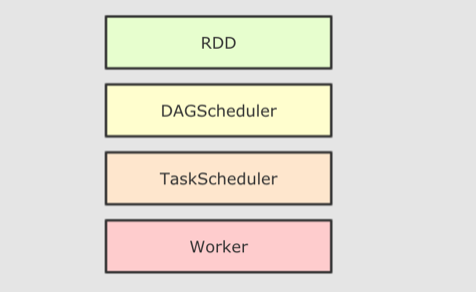

RDD 的运行流程
大致运行步骤
  • 先将 RDD 解析为由 Stage 组成的 DAG, 后将 Stage 转为 Task 直接运行
问题
  • 任务会按照代码所示运行, 依赖开发者的优化, 开发者的会在很大程度上影响运行效率
解决办法
  • 创建一个组件, 帮助开发者修改和优化代码, 但这在 RDD 上是无法实现的

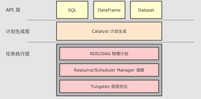

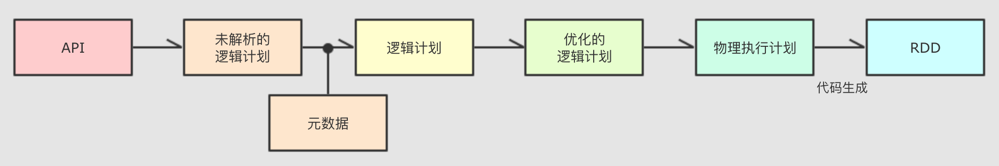

为了解决过多依赖 Hive 的问题, SparkSQL 使用了一个新的 SQL 优化器替代 Hive 中的优化器, 这个优化器就是 Catalyst, 整个 SparkSQL 的架构大致如下:
1.API 层简单的说就是 Spark 会通过一些 API 接受 SQL 语句
2.收到 SQL 语句以后, 将其交给 Catalyst, Catalyst 负责解析 SQL, 生成执行计划等
3.Catalyst 的输出应该是 RDD 的执行计划
4.最终交由集群运行
具体流程:

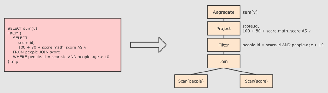

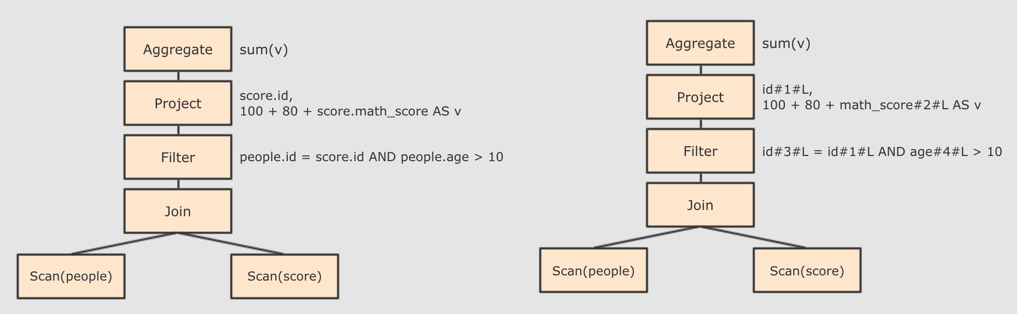

Step 1 : 解析 SQL, 并且生成 AST (抽象语法树)
Step 2 : 在 AST 中加入元数据信息, 做这一步主要是为了一些优化, 例如 col = col 这样的条件, 下图是一个简略图, 便于理解
  • score.id → id#1#L 为 score.id 生成 id 为 1, 类型是 Long
  • score.math_score → math_score#2#L 为 score.math_score 生成 id 为 2, 类型为 Long
  • people.id → id#3#L 为 people.id 生成 id 为 3, 类型为 Long
  • people.age → age#4#L 为 people.age 生成 id 为 4, 类型为 Long

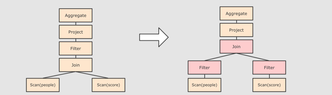

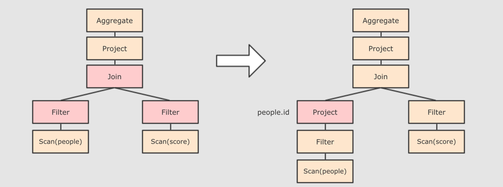

Step 3 : 对已经加入元数据的 AST, 输入优化器, 进行优化, 从两种常见的优化开始, 简单介绍:
谓词下推 Predicate Pushdown, 将 Filter 这种可以减小数据集的操作下推, 放在 Scan 的位置, 这样可以减少操作时候的数据量。
  • 列值裁剪 Column Pruning, 在谓词下推后, people 表之上的操作只用到了 id 列, 所以可以把其它列裁剪掉, 这样可以减少处理的数据量, 从而优化处理速度
  • 还有其余很多优化点, 大概一共有一二百种, 随着 SparkSQL 的发展, 还会越来越多, 感兴趣的同学可以继续通过源码了解, 源码在 org.apache.spark.sql.catalyst.optimizer.Optimizer

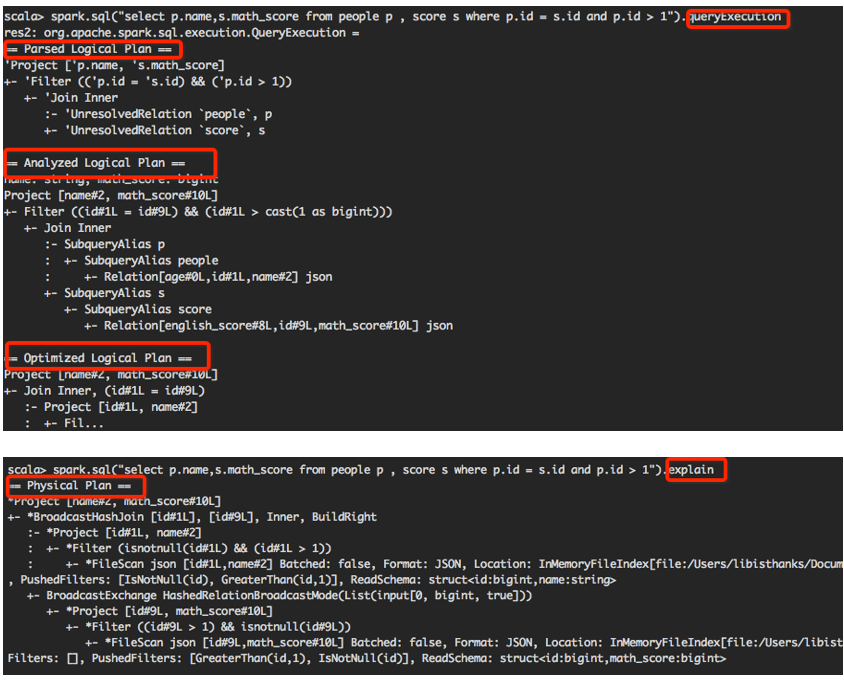

Step 4 : 上面的过程生成的 AST 其实最终还没办法直接运行, 这个 AST 叫做 逻辑计划, 结束后, 需要生成 物理计划, 从而生成 RDD 来运行
在生成`物理计划`的时候, 会经过`成本模型`对整棵树再次执行优化, 选择一个更好的计划
在生成`物理计划`以后, 因为考虑到性能, 所以会使用代码生成, 在机器中运行
可以使用 queryExecution 方法查看逻辑执行计划, 使用 explain 方法查看物理执行计划

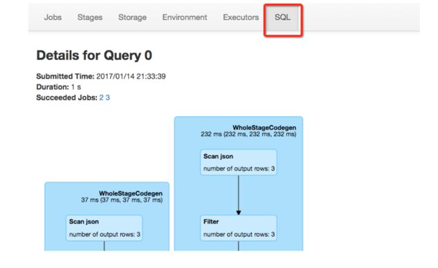

也可以使用 Spark WebUI 进行查看

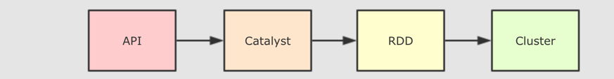

SparkSQL 和 RDD 不同的主要点是在于其所操作的数据是结构化的, 提供了对数据更强的感知和分析能力, 能够对代码进行更深层的优化, 而这种能力是由一个叫做 Catalyst 的优化器所提供的
Catalyst 的主要运作原理是分为三步, 先对 SQL 或者 Dataset 的代码解析, 生成逻辑计划, 后对逻辑计划进行优化, 再生成物理计划, 最后生成代码到集群中以 RDD 的形式运行
