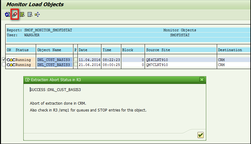

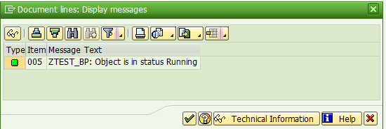

在使用中间件从ERP下载对象时,正常情况下应该看到如下提示消息:
然而有时遇到的是黄色的警告消息:Object is in status Wait.

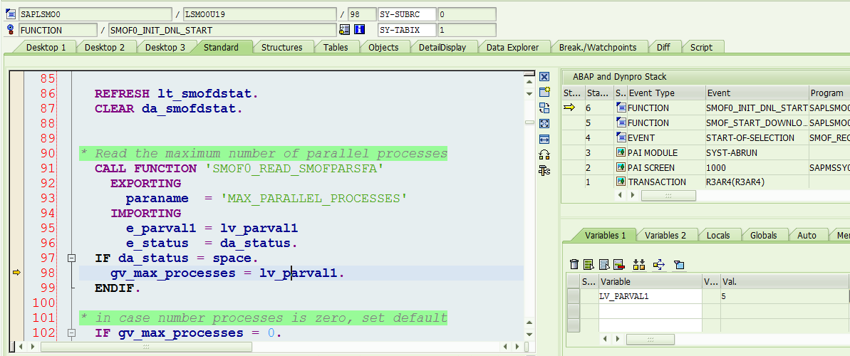

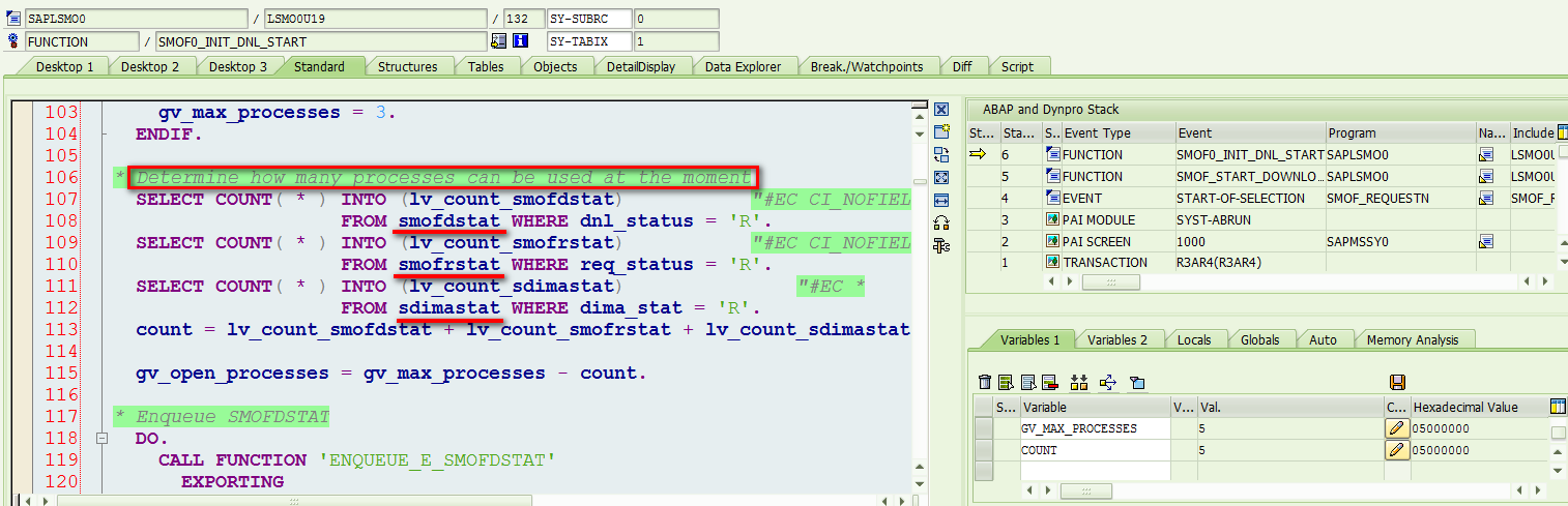

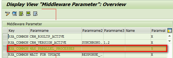

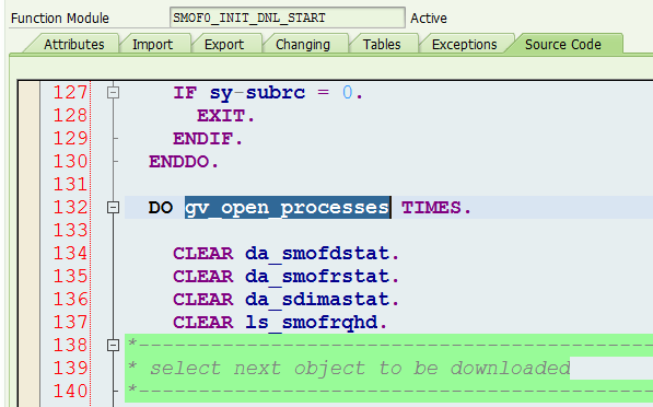

如何自己排错呢?在函数SMOF0_INIT_DNL_START里设置断点。
使用SMOF0_READ_SMOFPARSFA查询系统参数MAX_PARALLEL_PROCESSES,在我使用的系统上配置为5,意味着最大只允许有5个工作进程用于中间件下载。
下列代码107到115行负责计算还剩余多少可用的工作进程用于中间件下载。计算结果存储于第115行的变量gv_open_processes.
在我上述的例子里,可用工作进程的数目gv_open_processes为5 - 5 = 0, 因此抛出文章题目的警告消息。
解决方案:要么停掉长时间处于running状态的其他下载任务以释放出占用的工作进程。
要么在表SMOFPARSFA里为参数MAX_PARALLEL_PROCESSES配置更大的数值。

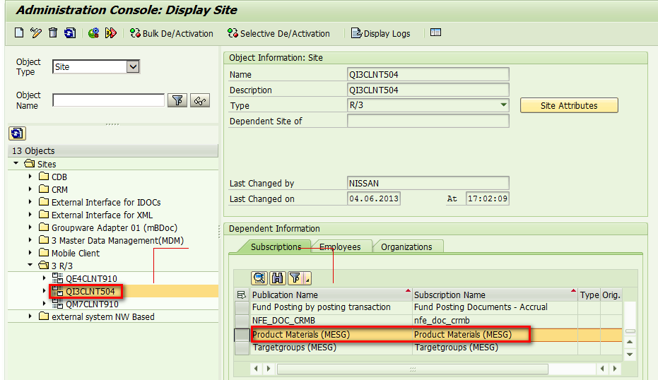

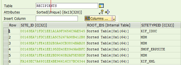

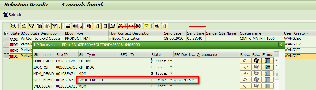

从事务码SMW01里能观察到一个BDOC可能被发送往不止一个目的site去,比如下图所示的5个site都会收到该site,而高亮显示的SMOF_ERPSITE代表ERP系统QI3的client 504会接收到这个BDOC。
所以上图列表里的site是从哪里读取出来的?

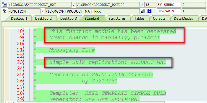

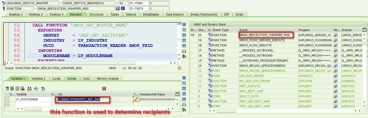

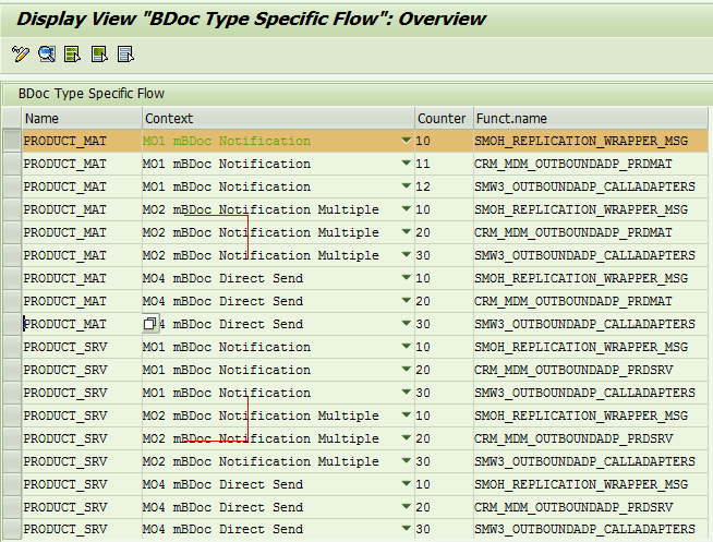

以BDOCPRODUCT_MAT为例,在视图SMW3FDBDOC里维护回调函数:
第一个回调SMOH_REPLICATION_WRAPPER_MSG负责决定需要从CRM将该BDOC发送到哪些site去。
这个回调是自动生成的:

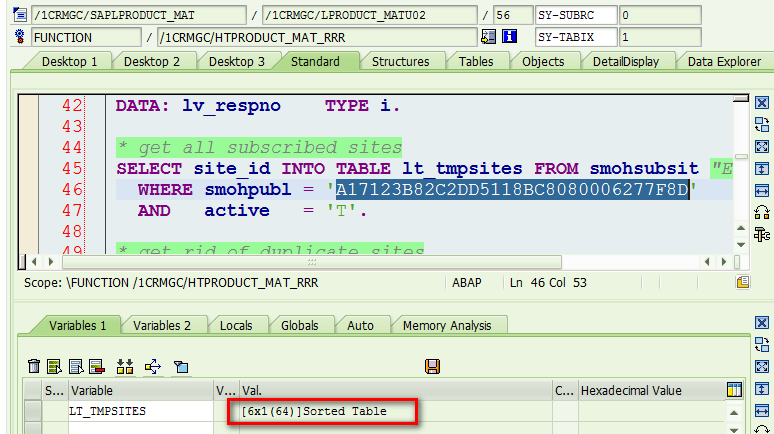

在我的系统里,一共决定出了有6个site需要接收:

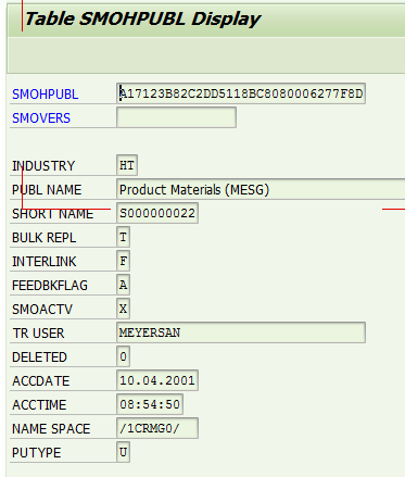

上图的ABAP代码里使用了guid A17123B82C2DD5118BC8080006277F8D来查询表smohsubsit,那么这个guid到底指什么东西?
可以在表SMOHPUBL里查询到guid对应的对象描述:Product Materials(MESG)
到这里我们发现它就是我们熟悉的在事务码SMOEAC里为某个site订阅它希望监听的众多对象之一。如下图,QI3/504的site注册了"Product Materials(MESG)"的发布,意味着一旦CRM的Product发生了修改,对应的BDOC就会发送到QI3/504.

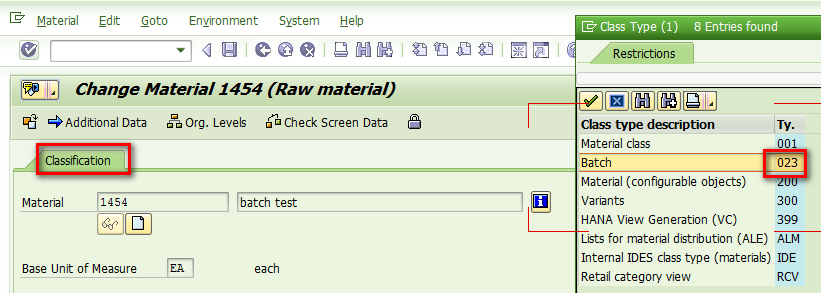

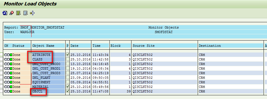

前提条件:必须先确保三个对象ATTRIBUTE, CLASS和OBJCL成功下载。可以到事物码R3AM1里查看,确保状态全部为Done。

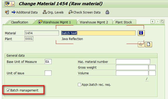

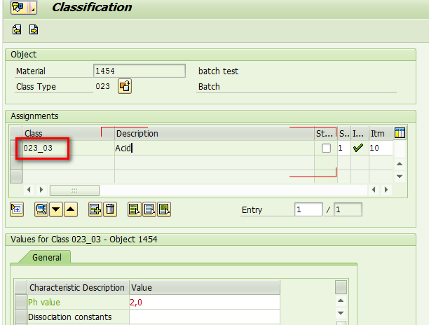

(1) 在事物码MM02里,切换到视图classification,将class 023_03分配给Material:
在warehouse management视图中,确保Batch management处于选中状态。

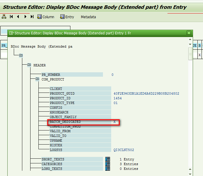

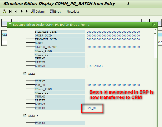

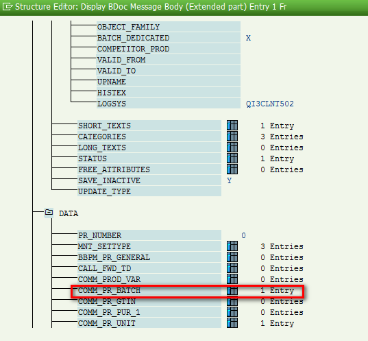

(2) 将该material下载到CRM。在下载的BDOC里能观察到BATCH_DEDICATED已经置为true了。
ERP里分配的class已经成功下载到CRM:
