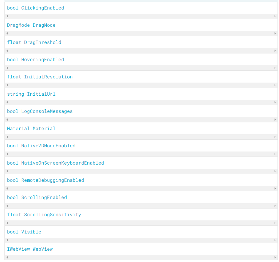

CanvasWebViewPrefab公共属性
1.单击启用
bool ClickingEnabled
确定是否启用单击。
2.拖动模式
DragMode DragMode
确定预制件如何处理拖动交互。
3.拖动阈值
float DragThreshold
确定触发拖动的阈值(以网络像素为单位)。默认值为 20。
  • 当预制件的DragMode设置为DragToScroll 时,此属性确定指针在不再被视为单击之前必须拖动的距离。
  • 当预制件的DragMode设置为DragWithinPage 时,此属性确定指针在页面内触发拖动之前必须拖动的距离。
4.悬停已启用
bool HoveringEnabled
确定是否启用悬停交互。
5.初始分辨率
float InitialResolution
以每个 Unity 单位的像素为单位设置 webview 的初始分辨率。您可以更改分辨率以使 Web 内容看起来更大或更小。CanvasWebViewPrefab 的默认分辨率是1
6.初始网址
string InitialUrl
如果您通过编辑器将一个 CanvasWebViewPrefab.prefab 拖入场景,您可以在编辑器中设置此属性,使其在实例初始化后自动加载给定的 URL。要在运行时加载新 URL,请改用IWebView.LoadUrl()。
7.日志控制台消息
bool LogConsoleMessages
确定是否将来自IWebView.ConsoleMessageLogged 的JavaScript 控制台消息打印到 Unity 日志中。
8.材料
Material Material { get; set; }
获取或设置预制件的材质。
9.启用 Native2DMode
bool Native2DModeEnabled
启用或禁用Native 2D Mode,这使得 3D WebView 将原生 2D webview 定位在 Unity 游戏视图的前面,而不是将 Web 内容显示为 Unity 场景中的纹理。如果使用的 3D WebView 包不支持原生 2D 模式,则使用默认渲染模式。
10.NativeOnScreenKeyboardEnabled
bool NativeOnScreenKeyboardEnabled
确定当 webview 中的文本输入被聚焦时是否自动显示操作系统的本机屏幕键盘。CanvasWebViewPrefab 的默认值是true.
11.启用远程调试
bool RemoteDebuggingEnabled
确定是否启用远程调试。
12.滚动已启用
bool ScrollingEnabled
确定是否启用滚动。
13.滚动灵敏度
float ScrollingSensitivity
允许调整滚动灵敏度。CanvasWebViewPrefab 的默认灵敏度是15.
14.可见的
bool Visible { get; set; }
获取或设置实例是否可见。默认值为true.
15.网页视图
IWebView WebView { get; }
获取预制件的 IWebView,在引发Initialized事件后可用。在初始化完成之前,这个属性是null。

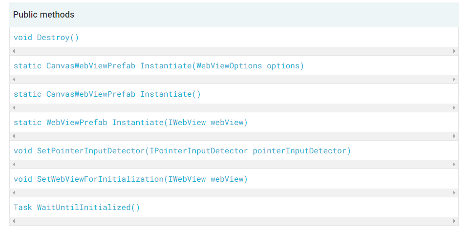

CanvasWebViewPrefab公共方法
1.破坏
void Destroy()
销毁实例及其子实例。请注意,如果您使用Object.Destroy()销毁实例的父级,则不需要调用此方法。
2.实例化
static CanvasWebViewPrefab Instantiate(WebViewOptions options)
与Instantiate()一样,除了它也接受一个选项标志的对象,可用于改变生成的 webview 的行为。
3.实例化
static CanvasWebViewPrefab Instantiate()
创建一个新实例。所述web视图属性初始化完成,它是由所指示的后可用初始化事件或WaitUntilInitialized() 。
例子
var canvas = GameObject.Find("Canvas");
canvasWebViewPrefab = CanvasWebViewPrefab.Instantiate();
canvasWebViewPrefab.transform.parent = canvas.transform;
var rectTransform = canvasWebViewPrefab.transform as RectTransform;
rectTransform.anchoredPosition3D = Vector3.zero;
rectTransform.offsetMin = Vector2.zero;
rectTransform.offsetMax = Vector2.zero;
canvasWebViewPrefab.transform.localScale = Vector3.one;
canvasWebViewPrefab.Initialized += (sender, e) => {
  canvasWebViewPrefab.WebView.LoadUrl("https://vuplex.com");
4.实例化
static WebViewPrefab Instantiate(IWebView webView)
与Instantiate()类似,不同之处在于它使用现有的、已初始化的 IWebView 实例来初始化实例。这会导致 CanvasWebViewPrefab 使用现有的 IWebView 实例而不是创建一个新实例。
5.设置指针输入检测器
void SetPointerInputDetector(IPointerInputDetector pointerInputDetector)
默认情况下,预制件通过 Unity 的事件系统检测诸如单击之类的指针输入事件,但您可以使用此方法来覆盖检测输入事件的方式。
6.SetWebViewForInitialization
void SetWebViewForInitialization(IWebView webView)
默认情况下,预制件在初始化期间创建一个新的 IWebView。但是,您可以在预制件初始化之前调用此方法,以将现有的、已初始化的 IWebView 传递给它以供使用。此方法只能在预制件初始化之前调用(即直接在实例化它或将其设置为活动之后)。
7.等待直到初始化
Task WaitUntilInitialized()
返回一个任务,该任务在预制件初始化时(即当其WebView属性准备好使用时)解决。

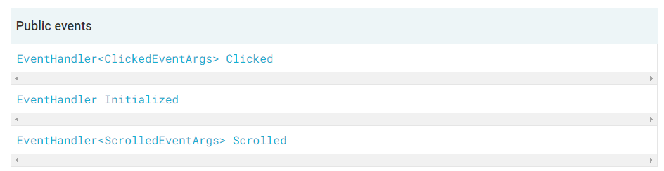

CanvasWebViewPrefab公共活动
1.点击
EventHandler<ClickedEventArgs> Clicked
表示点击了预制件。请注意,预制件会自动为您调用IWebView.Click()。
2.已初始化
EventHandler Initialized
表示预制件已完成初始化,因此其WebView属性已准备好使用。
3.滚动
EventHandler<ScrolledEventArgs> Scrolled
表示预制件已滚动。请注意,预制件会自动为您调用IWebView.Scroll()。
