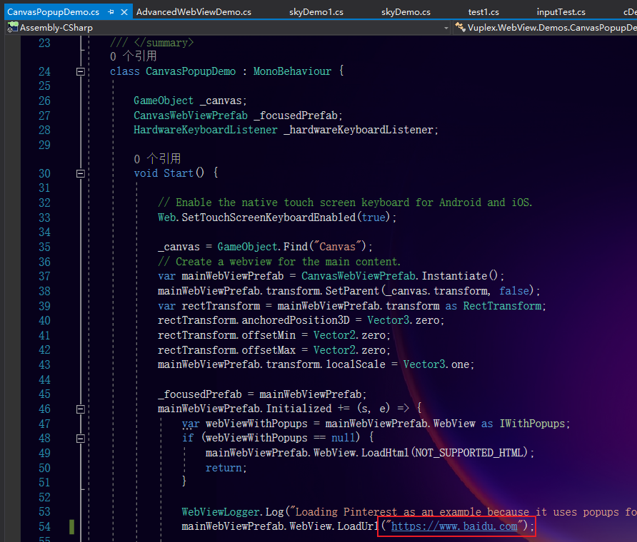

🚩CanvasPopupDemo场景
该场景是使用CanvasWebViewPrefab预制体的一个示例场景
进入该场景直接运行也是同样无法访问,因为默认访问的网址还是谷歌官网
将下面地址修改一下就可以正常访问了
运行后画面是这个样子

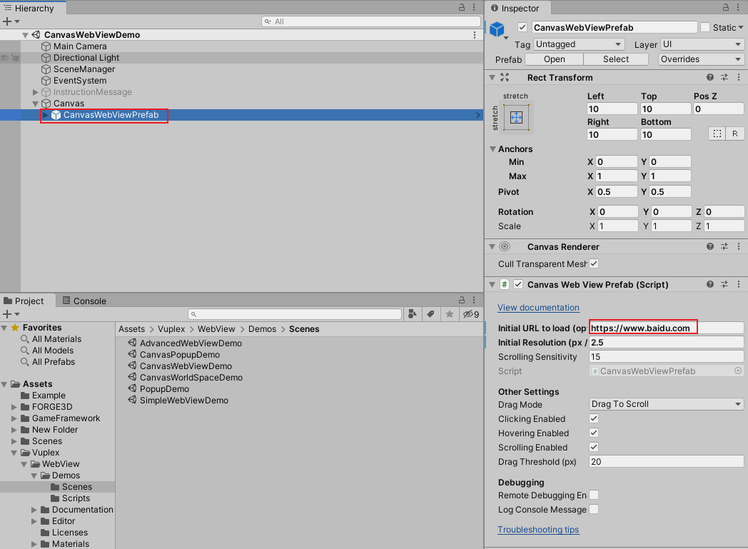

使用的是画布绘制,显示的时候是直接贴屏显示,2D效果,并不能自定义修改网页视图的位置
因为CanvasWebViewPrefab是在Canvas下的
同样的修改网址后直接运行就是下面这个样子
不过这里可以在层级面板中修改网址,选中CanvasWebViewPrefab在右面的URL部分就可以修改网址了
具体参数都是什么作用,我们后面会统一介绍
