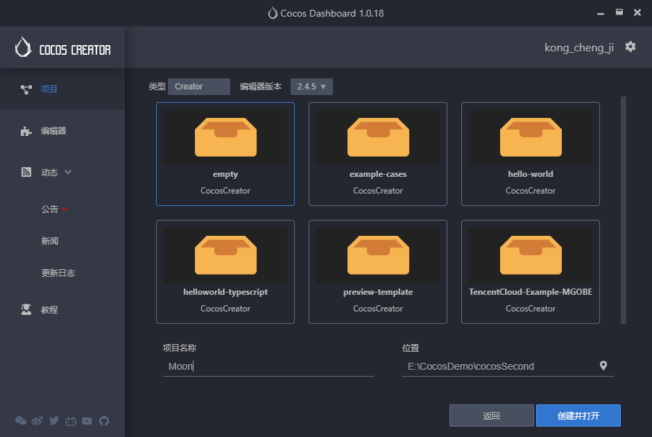

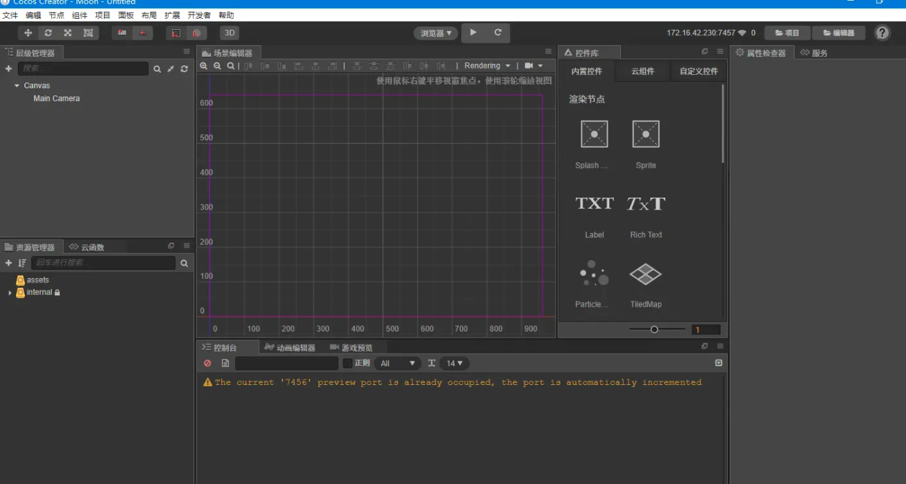

首先在Cocos Creator中新建一个空项目,我室友的编辑器版本是2.4.5,也是一个比较新的编辑器版本了。点击empty创建并打开。 (初次生成编辑是比较慢的)
当前项目界面:

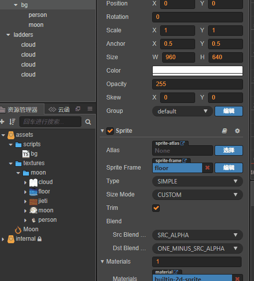

在界面的左下角,有资源管理器。 一个项目中其中比较重要的文件夹是assets,assets将会用来放置游戏中所有的本地资源、脚本和第三方库文件。只有在 assets 目录下的内容才能显示在 资源管理器 中。assets 中的每个文件在导入项目后都会生成一个相同名字的 .meta 文件,用于存储对应的资源配置和索引信息。.meta 文件需要一并提交到版本控制系统。
在资源文件夹中创建脚本文件夹和贴图文件夹,并且创建场景Moon,双击打开场景。

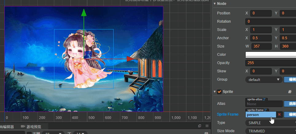

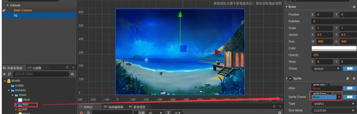

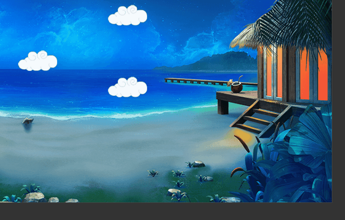

创建背景bg的精灵节点
使用之前准备好的背景图作为SpriteFrame,此时在场景编辑器当中,就可以看到夜晚的背景了。

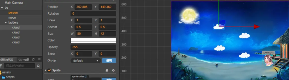

然后可以直接拖动person图片到背景下,作为子节点。可以在属性检查器中调整节点的大小。
此时在上方运行程序,可以在浏览器中看到相应的效果了
接下来把月亮和云朵等元素也都添加到场景当中

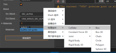

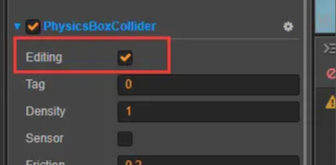

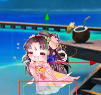

给嫦娥添加物理组件Box,并且调整PhysicsBoxCollider的大小,将其放在嫦娥的脚边缘即可。 (编辑物理组件需要勾选Editing)

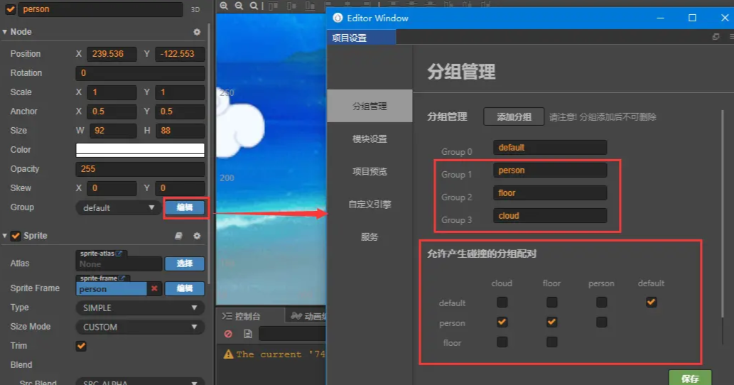

创建分组
创建三种分组,分别是person人物、floor地面、cloud云朵。 并且人物和云朵,人物和地面产生分组配对。
将嫦娥的Group设置从default设置为person。

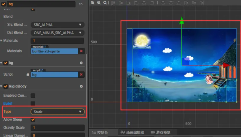

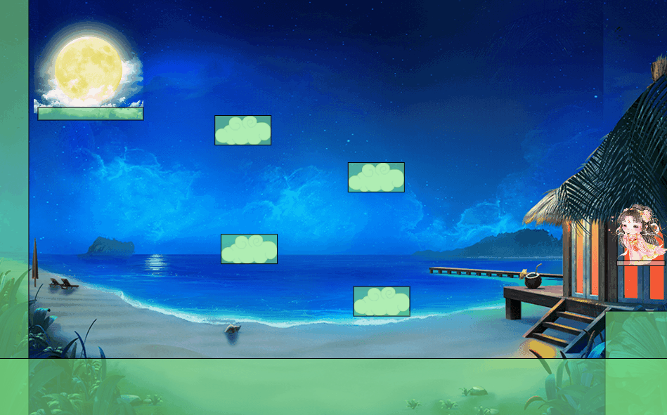

所以此时需要给背景也添加物理组件。添加好物理组件后,可以给bg节点的RigidBody的type设置为Static,放置背景向下滑落。
这样嫦娥从上方往下掉,碰到设置的物理组件就会停止,就好像停在地面上一样。
可以在之前的bg.ts中设置cc.director.getPhysicsManager().debugDrawFlags = 1;,这样能看到当前的效果。
接下来类似的给云朵也设置物理组件,当然云朵也需要设置为static防止下滑。

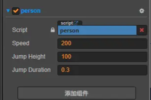

将写好的person.ts拖到person节点上面,并设置speed速度、JumpHeight跳跃高度、JumpDuration跳跃持续时间这三个属性。
