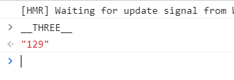

运行项目,打开页面后在控制台输入__THREE__,可以看到THREE的版本号

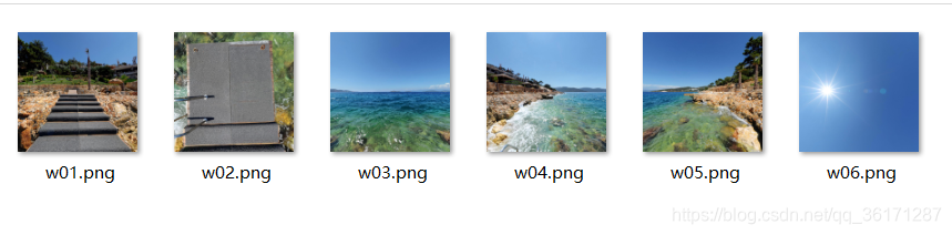

这一部分内容是为了收集全景需要的前后左右上下六个面的图片,具体操作在《Three.js杂记(七)—— 全景效果制作·上(含python爬虫偷碎图,canvas重组图片)》中已经包含了,这里我就不重复叙述了
最终收集到的图片如下:

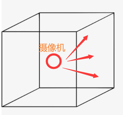

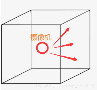

全景图的实现原理:通过创造一个球体/正方体,并在其表面贴上专门的背景图,然后将相机放在球体/正方体的中心,监听手指拖动/陀螺仪移动来改变相机的面向,从而实现全景图
我使用的是建立正方体的方法,所以需要六个面,而摄像头被放在正方体的中央,六面衔接的需要很好,所以对图片素材的要求较高,或者自己拍摄下来进行裁剪也可以。

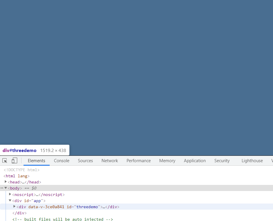

这样设置好了之后,页面就会全部变成黑色

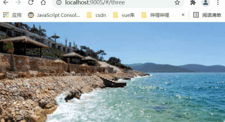

基础的全景完成
通过以上步骤,基础的全景效果就已经完成了,让我们康康完成的结果如何:
