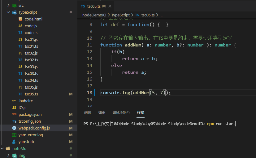

webpack.config.js配置好了之后,在根目录的package.json文件中,添加script运行脚本 start
"scripts": {
    "dev": "webpack --mode development",
    "start": "webpack serve --config webpack.config.js --mode development"

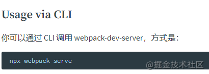

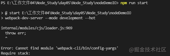

注意: 这里千万要注意,start的运行命令要写作webpack serve而不是webpack-dev-server
因为使用webpack-dev-server是webpack5以前的方式了,如果使用,就会在npm run start运行时发生报错,错误信息为: Error: Cannot find module 'webpack-cli/bin/config-yargs'
参考文档:https://webpack.docschina.org/configuration/dev-server/

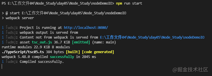

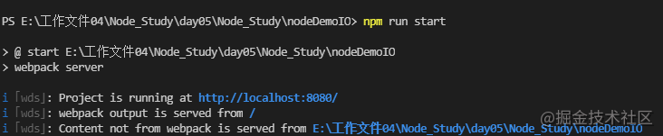

现在运行npm run start命令,出现了下面的运行结果:
既然说 Compiled successfully.已经成功,那么在相应的TypeScript文件夹下应该有对应的tsc_out.js生成了。

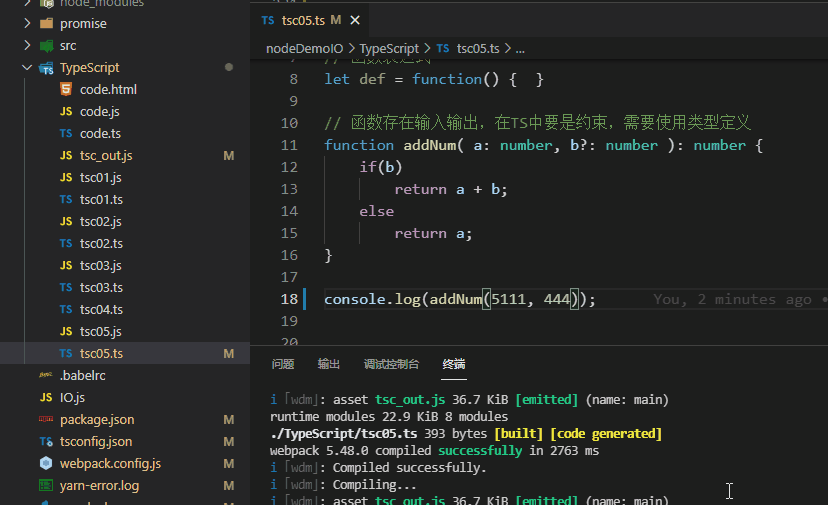

此时,使用热更新npm run start命令运行后,就会产生对应的tsc_out.js文件了
不过 ,每次更新ts后,虽然相应的tsc_out.js文件会自动改变,但是每次更新保存后也会多出两个main.xxx.js文件
