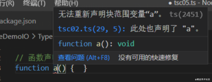

在编写ts文件的过程当中,可能会使用到export来避免命名冲突。
在一个新的 TypeScript 文件中写下代码时,它处于全局命名空间中,使用全局变量空间是危险的,因为它会与文件内的代码命名冲突
所以可以使用import
或者export
,在当前文件中创建一个本地作用域
// 使用export 在当前文件中创建一个本地作用域, 防止变量冲突
export { }

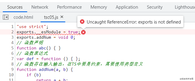

但是当我使用命令tsc tsc05.ts -w
运行生成一个js文件时,使用<script>
标签导入进html中时,就会出现报错。
我之前运行生成js时使用的都是tsc命令
直接生成的,但是在有些情况下,生成的js文件直接引入浏览器中是不支持的,所以平时的练习可以使用,如果到正式项目中最好还是使用webpack等打包工具进行打包生成

在html中报错:Uncaught SyntaxError: Unexpected token 'export'
因为浏览器不支持exports
,所以在这里我使用webpack

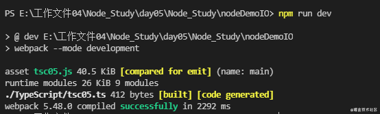

"scripts": {
"dev": "webpack --mode development", // npm run dev 打包一次
使用npm run dev
打包一次,成功。

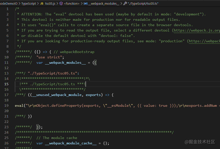

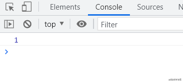

最后结果
将webpack
打包出的tsc05.js
文件导入html
中
发现已经可以成功运行了
