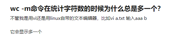

wc -m命令在统计字符数的时候为什么总是多一个?

                    这是知乎上一个小伙伴的提问,原问题如下:
