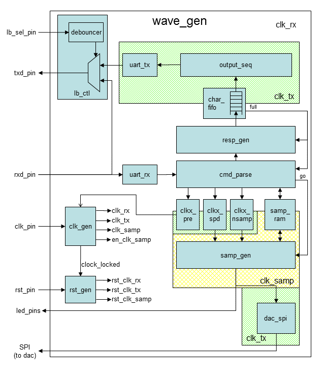

以Xilinx的wavegen示例工程为例,我们如何获取内部各个模块的pins?
模块规划如下(这个图确实漂亮,我们自己设计模块的时候,如果要写文档,可以借鉴下,并没有太多花里胡哨的颜色,却又相对直观):
模块划分
