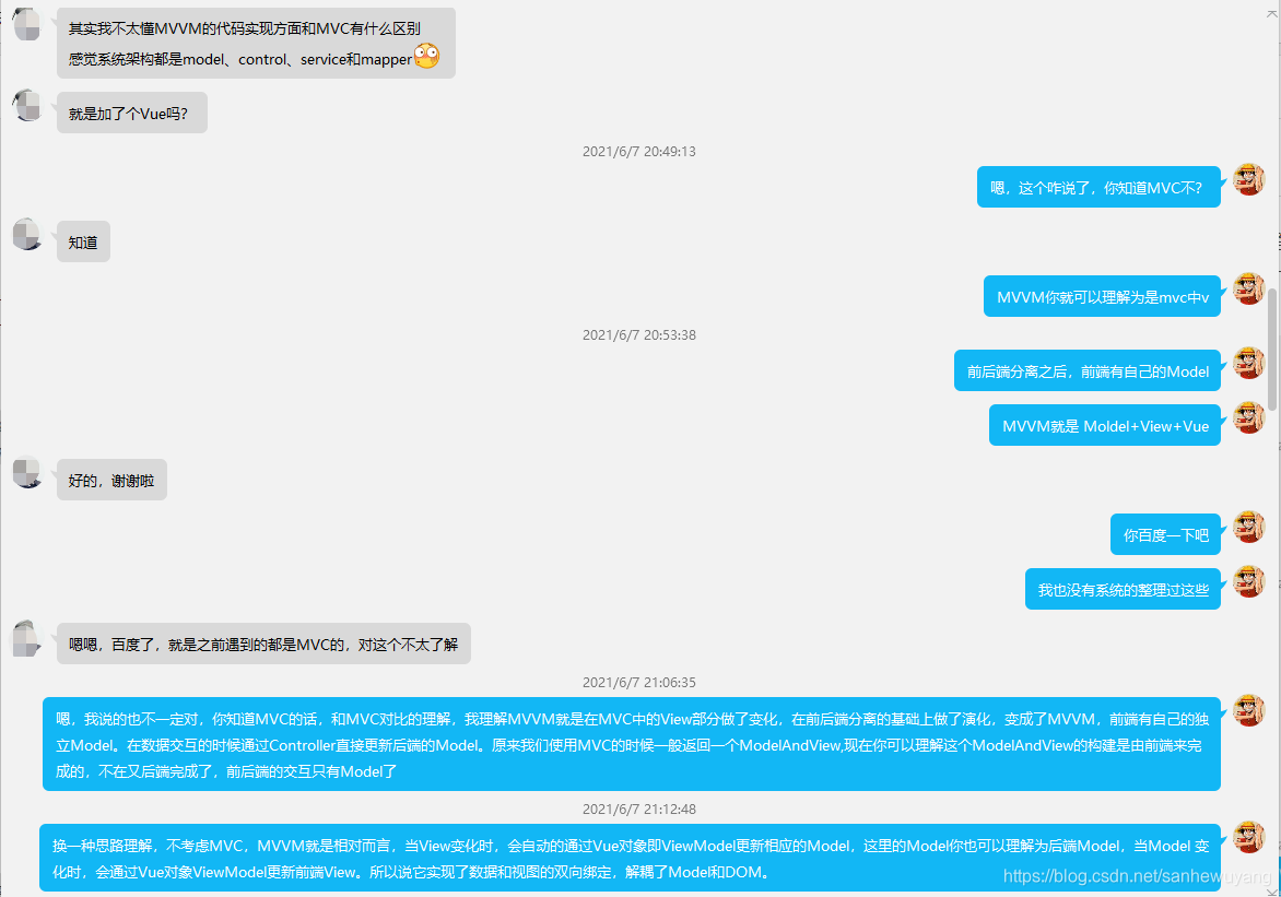

晚上练完车之后,之前参考我毕设的一个小伙伴要答辩,问了我一个问题,结果问的一下不知道怎么回答…以下是我回答他问题的答案:所以在回答完他之后,赶快整理一波…

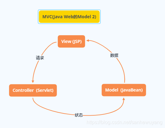

二十世纪八十年代施乐帕克实验室提出了MVC的概念,MVC的全称即Model-View-Controller,是模型(model)一视图(view)一控制器(controller)的缩写“…,它是一种客户端软件开发框架[^4],个人认为,其实最初的Java Web来讲,Model2 即Servlet+JSP也是用的这个结构,所以说Model2(MVC)它相对已Model1(Javabean+JSP)来讲,已经实现了View和Model的部分解耦,但是不彻底,如图
Java Web Model2
view负责显示,Model负责提供数据,Controller负责逻辑的处理,其实现的流程大概是:[^4]
  • (1)当用户需要发送请求时,首先是在View发送请求,由View将指令传送到Controller里。
  • (2)Controller接收到指令之后,先完成所需要的业务逻辑,然后要求Model根据业务逻辑改变状态;
  • (3)Model将新的数据发送给View,View则根据新的数据更新视图,从而用户的请求得到反馈。
在MVC框架中,View是可以直接访问Model的(JSP里直接使用JavaBean),这样不可避免的使View里面也需要包括一些业务逻辑,同时还需要Model保持不变,而Model又对应着多个不同的显示(View),所以总体说来就是,在MVC模型里面,Model不依赖View,但是View是依赖于Model的。这样就导致更改View比较困难,且业务无法重用。从而MVC框架的弊端就显现出来[^4],这也是使用Servlet+JSP的弊端。前后端没有解耦,Model与View没有彻底解耦。

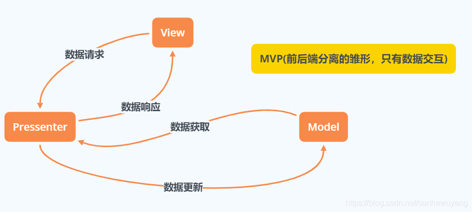

为了解决MVC框架中View和Model联系紧密的问题,开发者研究开发了MVP模式,MVP即Model-View-Presenter,即把MVC中的Controller换成了Presenter,目的就是为了完全切断View跟Model之间的联系,在MVP模式中,View负责视图的显示,Model负责提供数据,Presenter则主要负责逻辑业务的处理。[^4]

在MVP框架中,View无法直接再与Model交互,View和Model之间的通信都是通过Presenter进行完成的,所有的交互都在Presenter内部发生,即由Presenter充当了View和Model的桥梁,做到View-Model之间通信的完全隔离。Presenter完全把Model和View进行分离,将主要的程序逻辑放在Presenter里实现。[^4]
Presenter与View也是没有直接相关联的,而是通过已定义的接口进行交互,从而使得在变更View的时候可以保持Presenter的不变,即保证了Presenter的可重用性(接口的复用性),同时也解决了MVC框架中的View和Model关联紧密的问题。[^4]

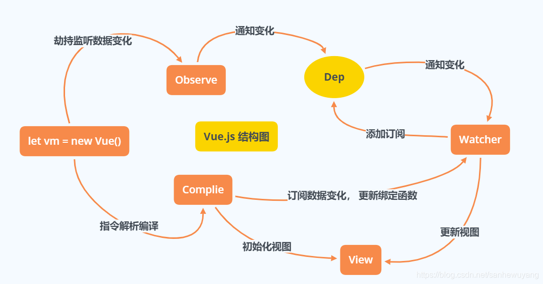

实现双向数据绑定步骤[^7]
要实现mvvm的双向绑定,就必须要实现以下几点:
  1. 实现一个指令解析器Compile,对每个元素节点的指令进行扫描和解析,根据指令模板替换数据,以及绑定相应的更新函数
  2. 实现一个数据监听器Observer,能够对数据对象的所有属性进行监听,如有变动可拿到最新值并通知订阅者(Dep)
  3. 实现一个Watcher,Watcher是订阅 - 发布模式中订阅者的实现,作为连接Observer和Compile的桥梁,能够订阅并收到每个属性变动的通知,执行指令绑定的相应回函数 (发布),从而更新视图
  4. MVVM入口函数,整合以上三者
    当新建一个Vue 对象时,框架进入初始化阶段。Vue 在初始化阶段主要执行两个操作:
  • 第一个是遍历系统中数据的所有属性,来对各个属性的变化添加监听;
  • 第二个操作是利用指令编译器 Compile对视图中绑定的指令进行扫描进行视图的初始化,然后订阅 Watcher 来更新视图,此时 Watcher 会将自己添加到消息订阅器Dep中。至此,Vue的初始化过程结束。
在系统运行过程中,一旦系统中的数据模型发生了变化,观察者 Observer的 setter 访问器属性就会被触发,此时消息订阅中心 Dep 会遍历它所维护的所有订阅者,对于每一个订阅了该数据的对象,向它发出一个更新通知,订阅者收到通知后就会对视图进行相应的更新。以上过程不断往复循环,这就是 MVVM 模式在 Vue.js 中的运行原理。

我的理解
  • 架构意义角度(Web端的角度):MVC和MVVM在本质上都是为了实现View和Model的解耦,MVC是通过Controller实现了View和Model的解耦,一般用与客户端,或者Web端的整个架构过程;而MVVM是在MVC发展到MVP后(为了彻底解决View和Model的耦合问题),在提出前后端分离的基础上(考虑Coltroller的复用性,接口复用性),对View层进行了增强(Vue.js),或者说细化了View层的表现手法,提出了通过ViewModel对视图层的View和Model解耦。
    个人感觉MVVM和MVP的整体架构是有相似的地方的,不同的是面对的问题域不同,MVP是Web架构整体的解决方案,MVVM主要用于构建基于事件驱动的 UI 平台(界面),适用于前端开发领域中数据与界面相混合的情况,所以它只专注于视图层,抽象出视图的状态和行为,实现了用户界面的UI(View)和数据(Model)的解耦。这个View和Model虽然和MVC中描述的一样,但是不相同的,可以理解为MVC中View中包含了MVVM的架构方式。
    一般前后端分离的Web开发中会结合MVC和MVVM两种架构模式。使用MVC构建整体的Web架构,使用MVVM解决View层DOM和data的耦合问题。
