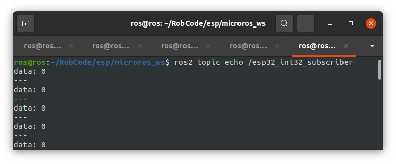

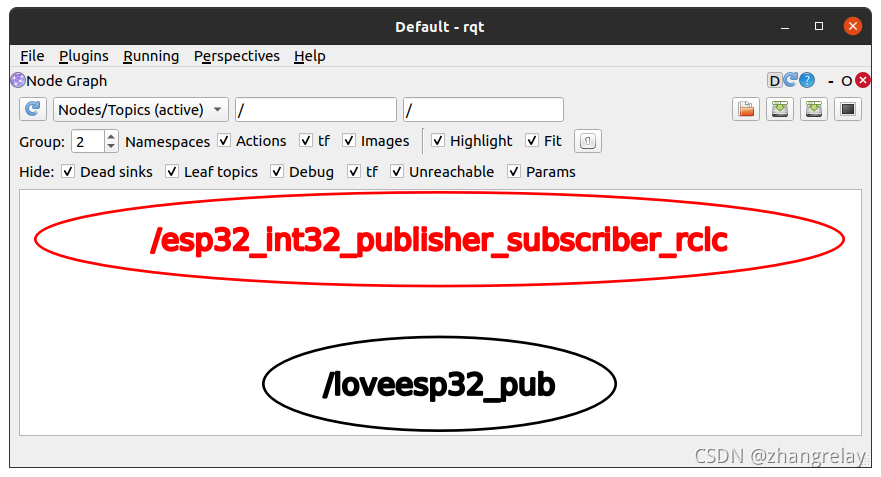

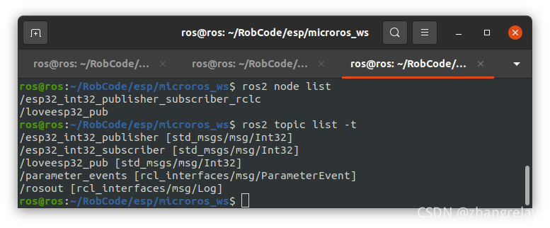

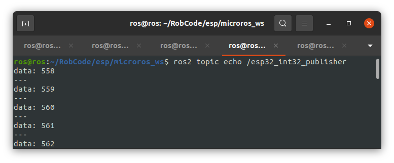

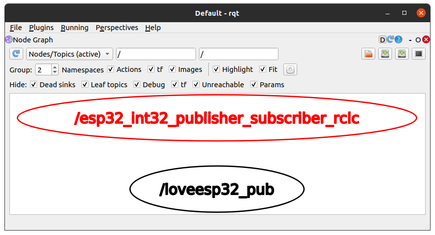

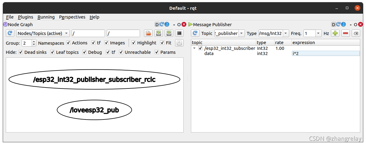

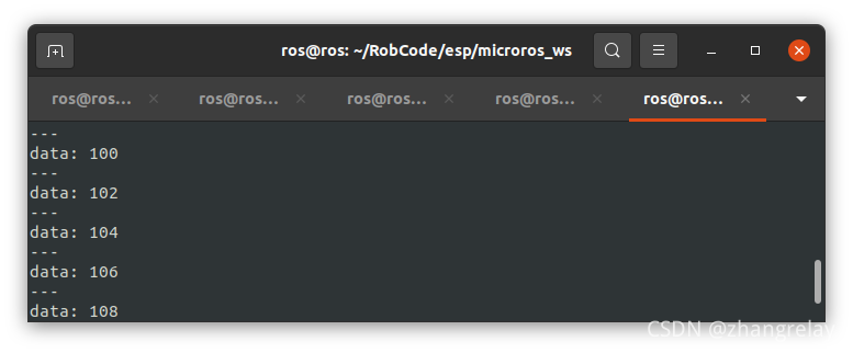

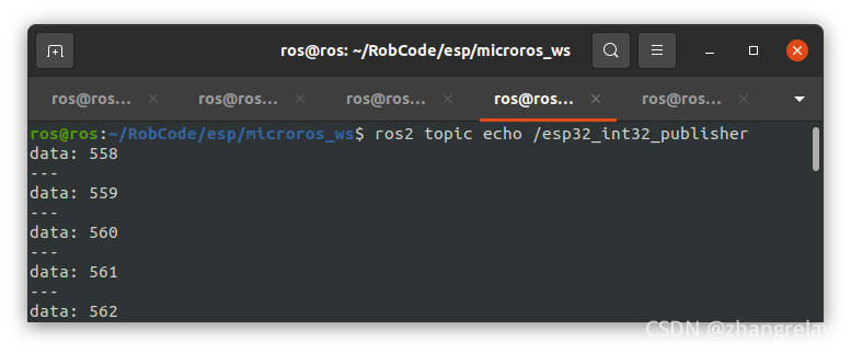

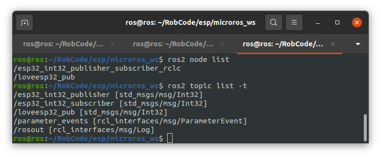

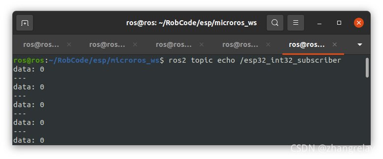

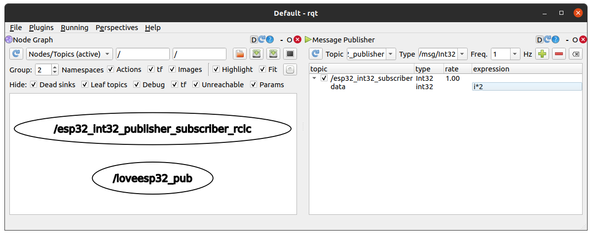

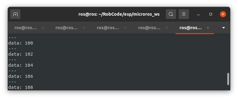

代码做稳定性测试,目前就是觉得节点好像不能自动注销呢。
看这个红红!
这是一个节点,既有收又能发。
