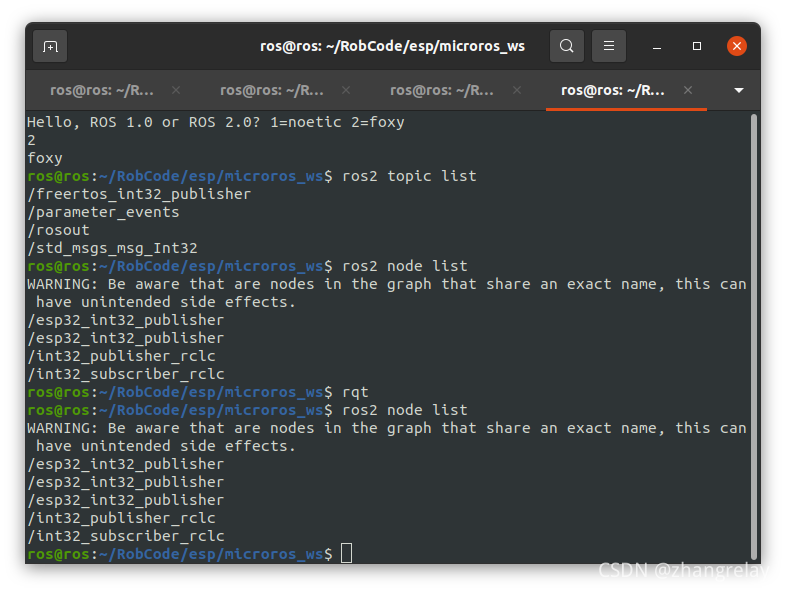

重中之重:micro.ros.org/docs/tutorials/core/overview/
所有案例都是流畅稳定运行的。
比arduino+esp32+ros2稳定性好很多哦。

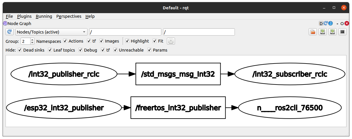

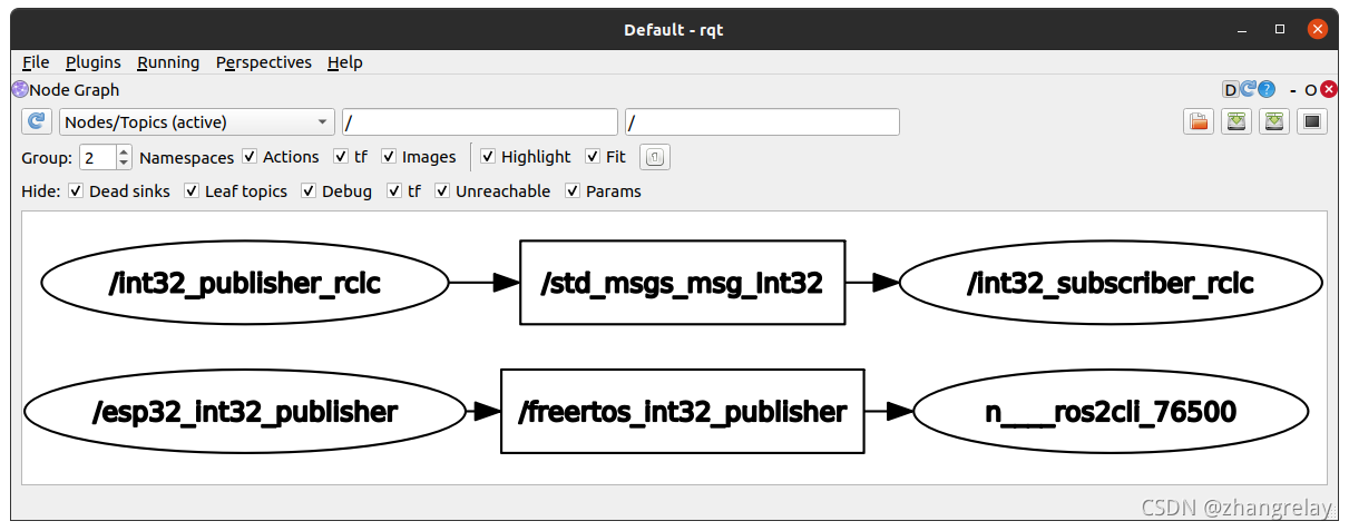

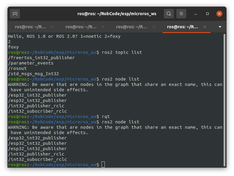

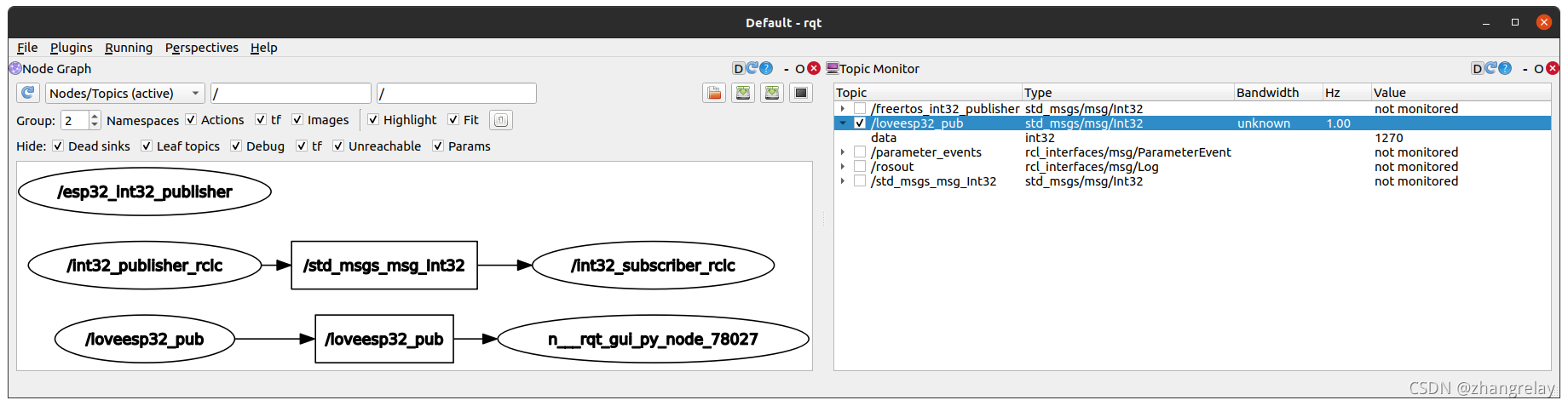

eps32复位重联,会有节点重名现象。
 不过,rqt图正常
源码都是开放的,稍微改一下也是非常方便的。

数值每次是加1:
msg.data++;
修改为+10;

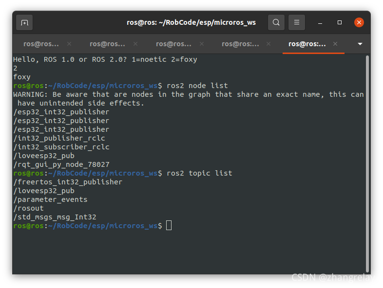

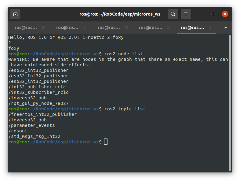

节点名称:
RCCHECK(rclc_node_init_default(&node, "esp32_int32_publisher", "", &support));
修改一下:
RCCHECK(rclc_node_init_default(&node, "love_esp32_pub", "", &support));

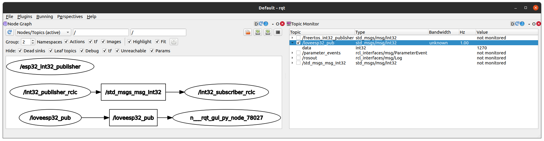

主题名称:
  1.     RCCHECK(rclc_publisher_init_default(
  2.         &publisher,
  3.         &node,
  4.         ROSIDL_GET_MSG_TYPE_SUPPORT(std_msgs, msg, Int32),
  5.         "freertos_int32_publisher"));
修改一下:
love_esp32_pub
(随意修改看看效果?)
超级稳定,测试半天,无任何丢包。
