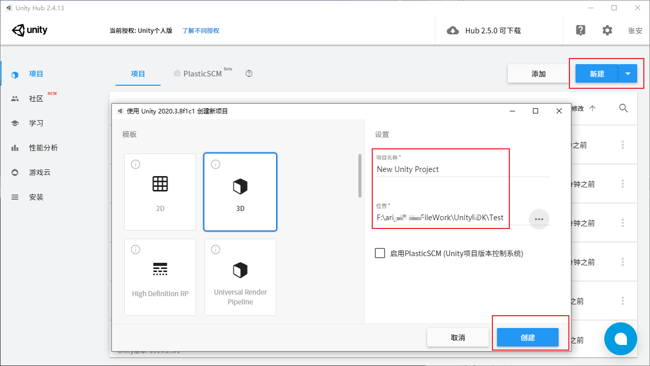

老规矩,先打开UnityHub
新建一个Unity
项目
改一个名字,选择一个合适的路径,然后点创建

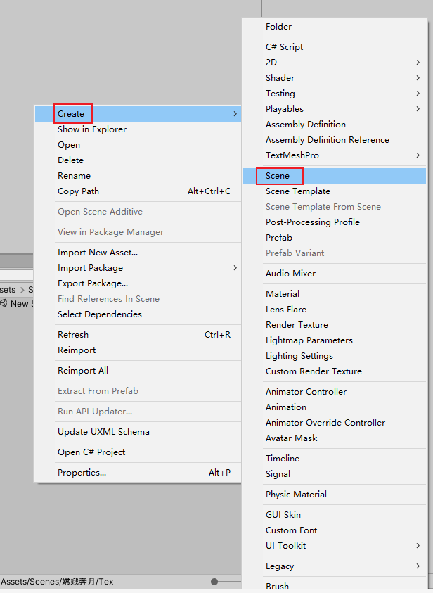

🧡第二步:新建一个场景,并添加画布
这一步也是基础必备,新建一个场景

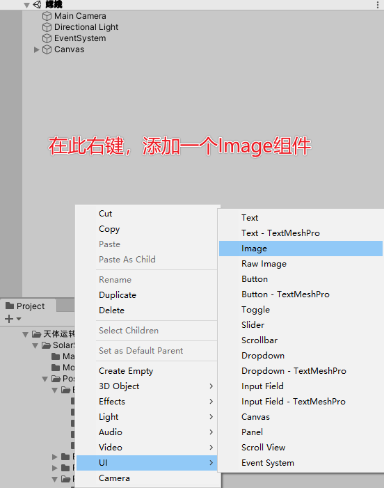

然后在层级面板新建一个画布
,并添加一个Image
用于显示图片

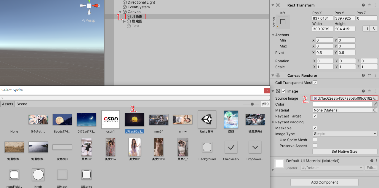

💛第三步:给Image组件添加图片
然后简单的给这个Image
改名为 月亮图 ,用于显示月亮
简单如下三个步骤给这个Imag
添加一个月亮图片
然后1234再来一次,添加一个Image
,找一个嫦娥的图片添加上去!

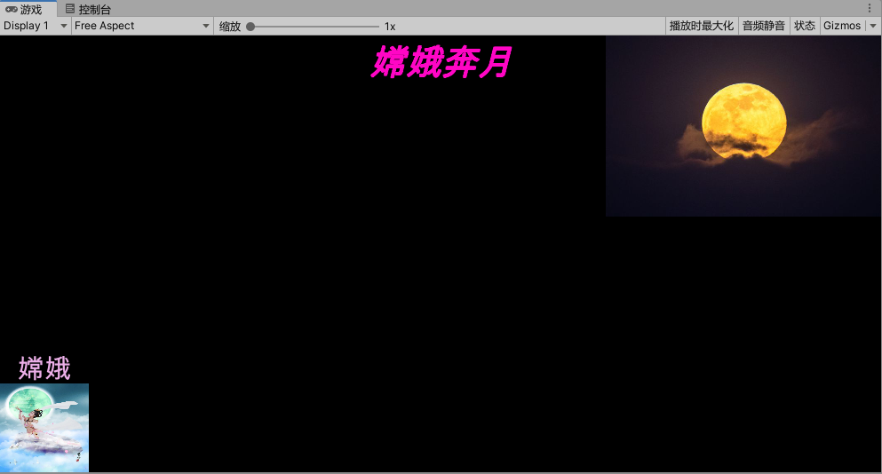

简单的调整一个图片和文本的位置,效果如下:

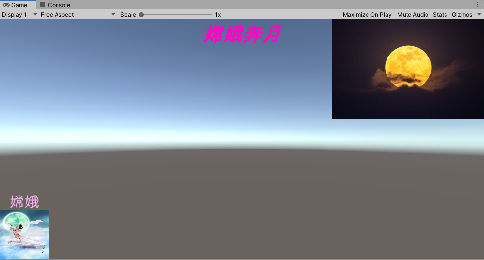

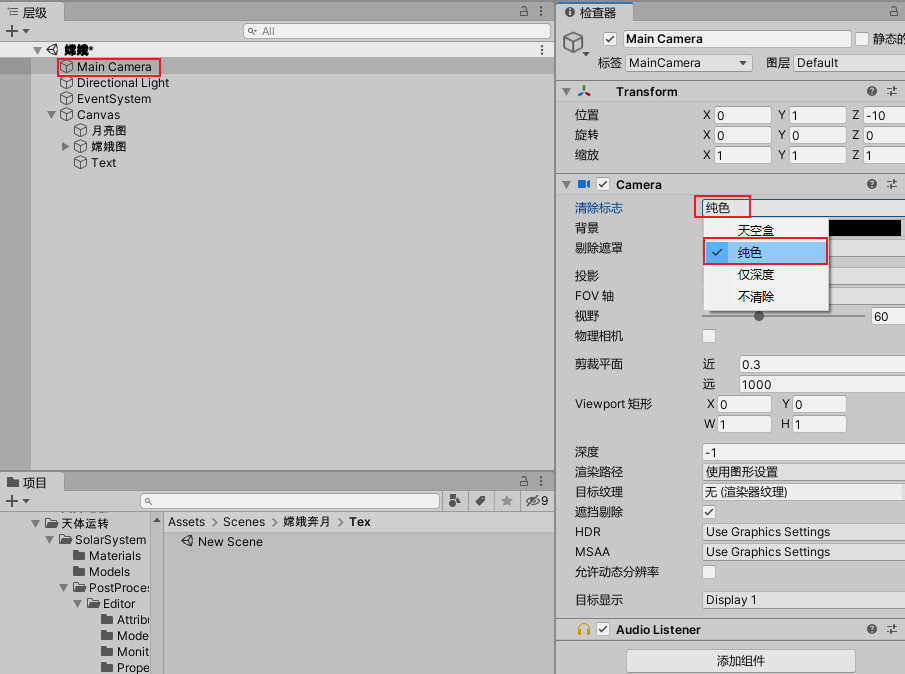

💚第四步:调整摄像机的背景渲染
现在来看就跟白天一样,效果很差
然后我们改一下摄像机的背景,将默认的天空盒改为纯色背景
先选中Main Camera相机

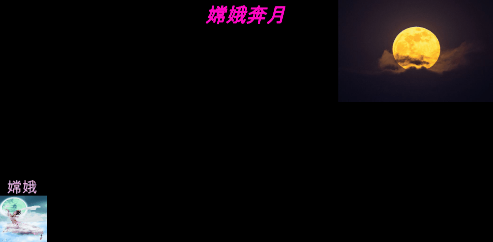

,然后在属性面板中选中纯色渲染,并把颜色改为纯黑色!
改完之后效果如下:

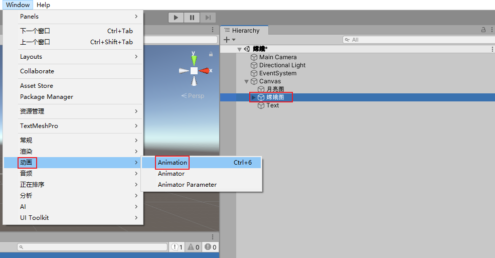

先选中层级面板中带有嫦娥图片的Image
,然后点击Window -> 动画 -> Animation
我这里是切换了中英文,所以看起来可能有点小问题,只要是找到这个Animation
点击就好!

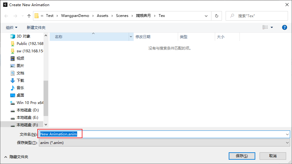

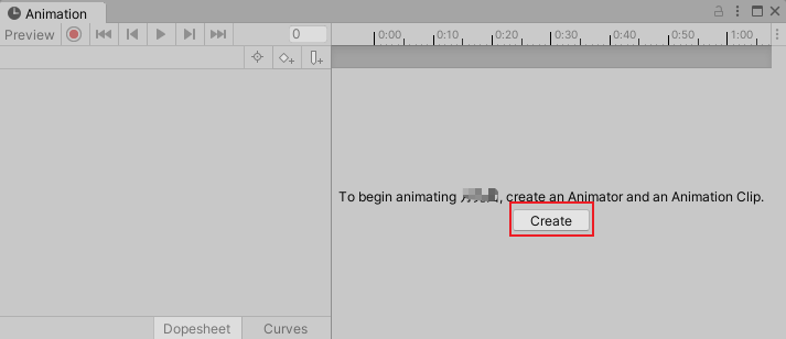

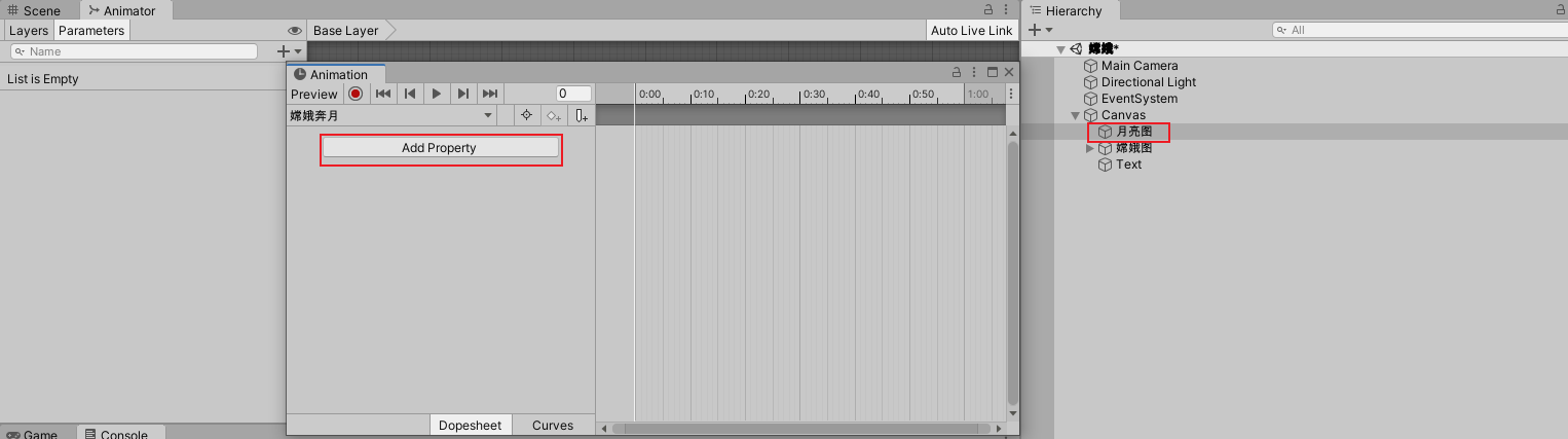

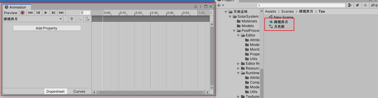

点击完了之后会跳出来一个小窗口,我们点击这个Create
点击完了之后会出来一个路径选择保存文件的窗口,这是因为我们点击Create
就会创建一个动画,这个选择路径和文件名的就是我们即将创建的动画
路径只要在当前工程中就好,改个名字点击保存!
保存完了之后就会变成下面这个样子,窗口发生变化,在工程下会增加了两个文件

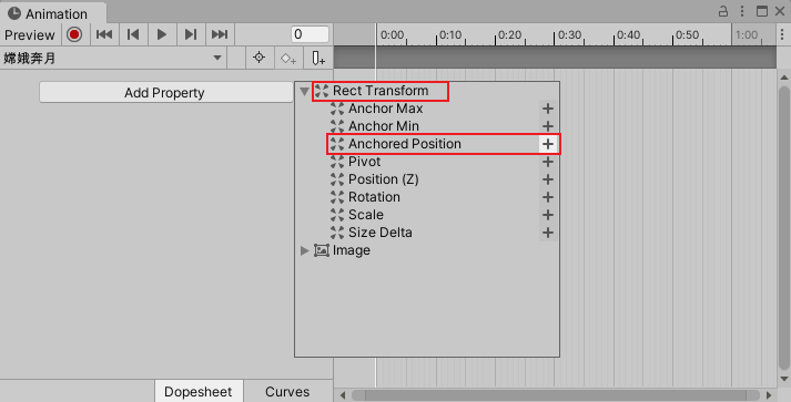

然后我们先选中层级面板中这个带有嫦娥图的Image
,然后点击窗口中的Add Property
然后选中这个Rect Transform
下的Anchored Position
,点击这个小加号,如下所示

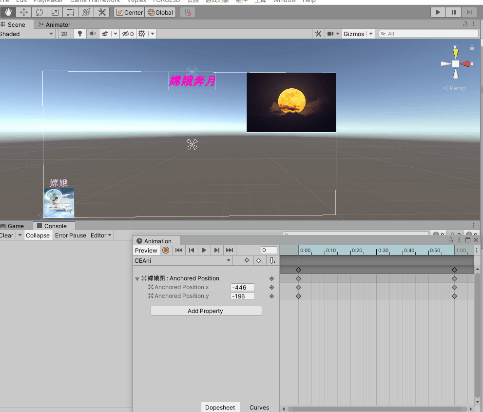

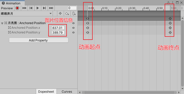

然后这个窗口就会变成下面这个样子,左边的是图片的位置坐标信息,右边是动画的起点位置和终点位置
我们要做的就是将嫦娥从左下角的起点位置,通过动画移动到月亮的终点位置
这样就可以做一个超级简单的"嫦娥奔月
然后给大家看一下我这里的参数设置,每个人可能位置信息会不一样
这个没关系的,只能设置好起点和终点的位置,就可以达到我们想要的效果!
如下图所示,设置起点和终点的坐标信息
即可!
💜运行程序即可

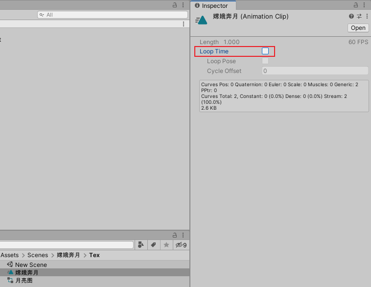

这里我们可以点击嫦娥奔月的动画,将Loop Time
给取消掉
这个Loop Time
是选择:是否循环播放
,我们只需要播放一次,所以取消即可~
然后这个时候直接运行程序就可以啦!
