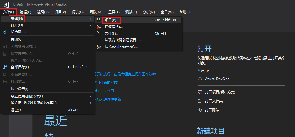

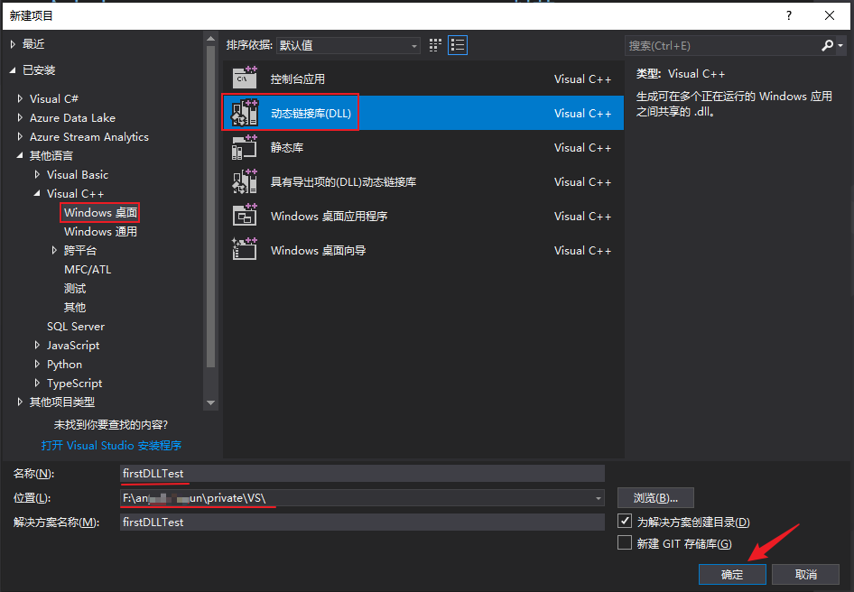

🏳️‍🌈第一步:新建一个dll项目
打开我们的VS2017,文件 -> 新建 -> 项目
然后找到这个VC++ 里面的 动态链接库(DLL),改好名称和路径,然后点击确定!
(别的文章可能新建项目时 和这里我写的不一样,那可能是VS版本的问题)

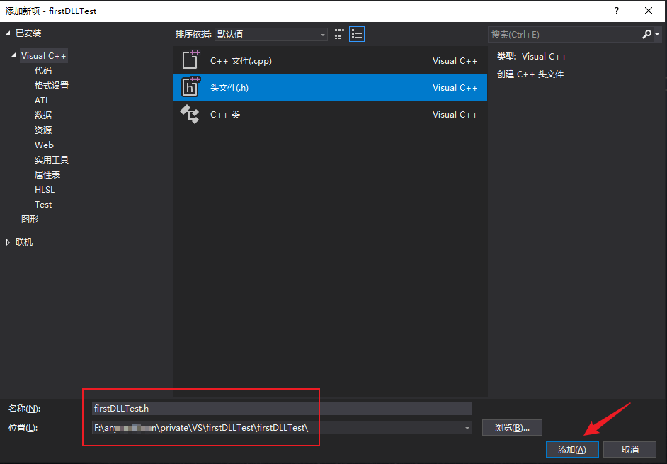

🏳️‍🌈第二步:新建一个.h头文件和.cpp源文件

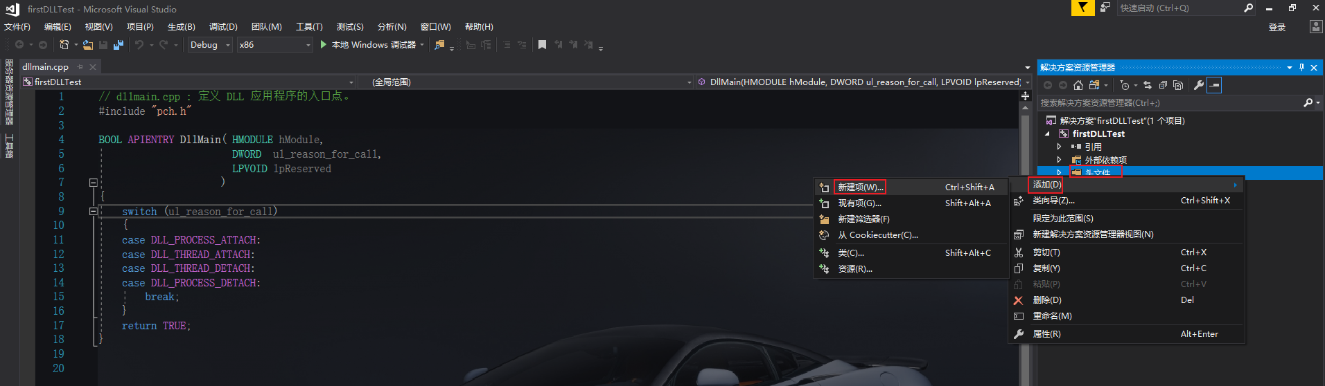

第一步确定并等待VS新建项目完成之后,我们还需要手动新建两个文件
右键这个头文件,添加 -> 新建项,如下所示

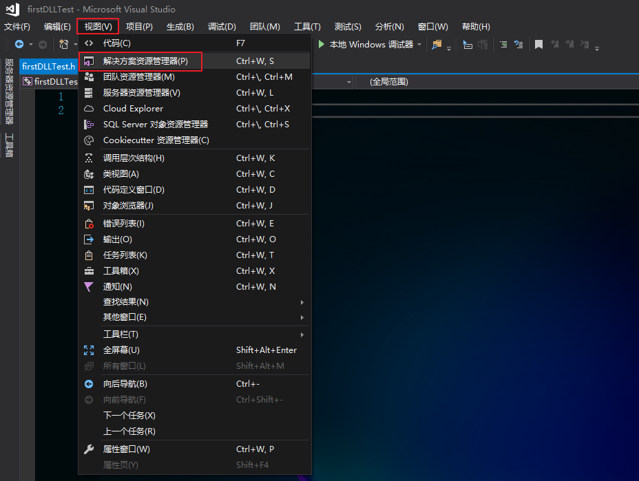

如果没找到这个图中右边这个解决方案资源管理器,那就点击 菜单栏的视图 -> 解决方案资源管理器 ,就可以调出来了!

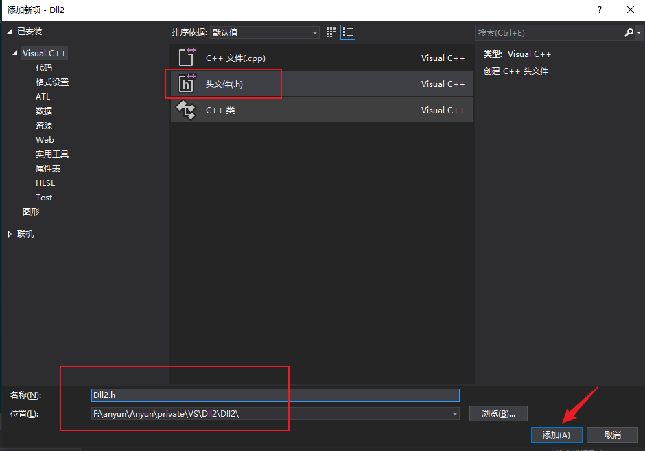

选择头文件,改个名称和路径,点击添加

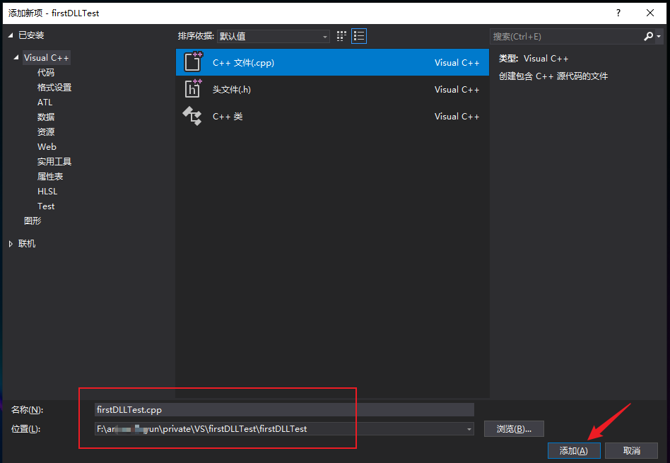

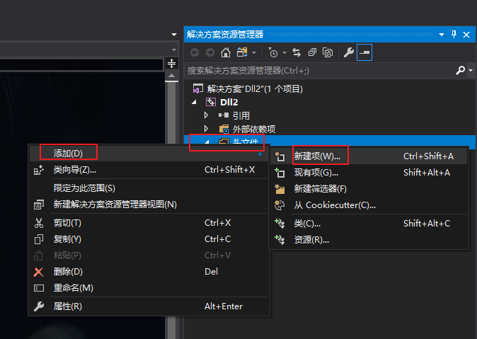

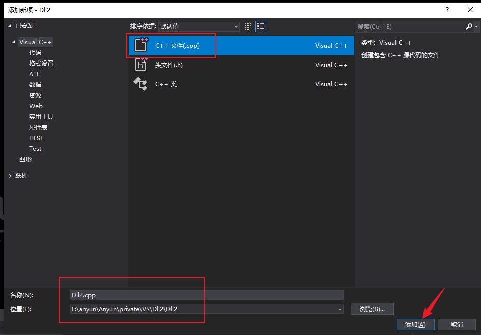

然后同样的方法 在解决方案管理器 右键源文件 -> 添加 ->新建项
然后这次选择.cpp文件,改个名称和路径,点击添加

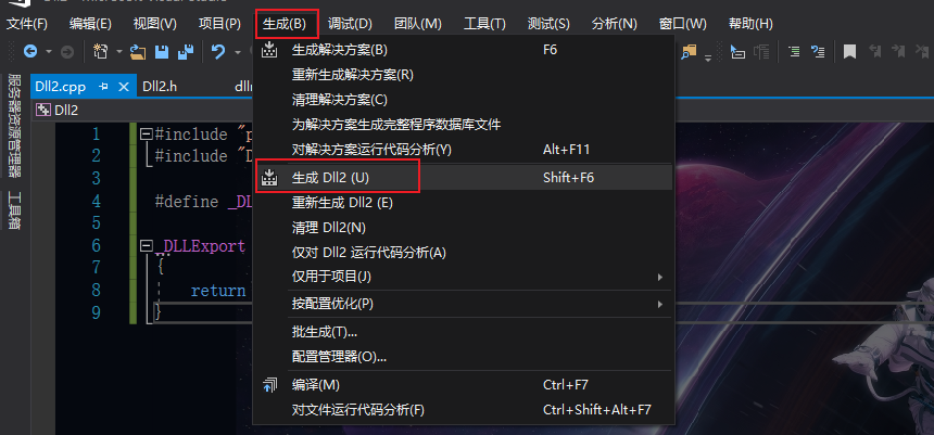

🏳️‍🌈第四步:生成dll和lib文件

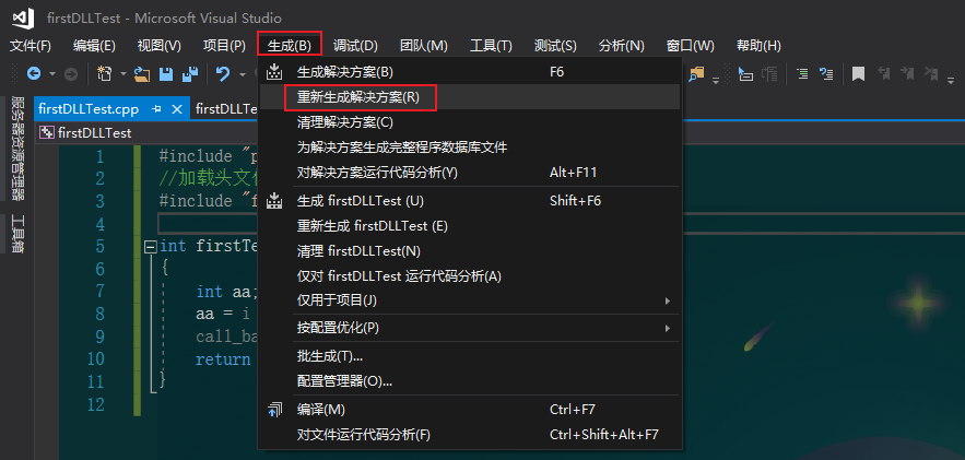

.h和.cpp代码编写完毕之后,生成 -> 重新生成解决方案,如下图所示

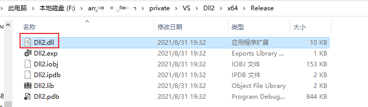

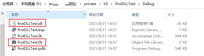

然后我们到这个项目的路径的Debug文件夹下就可以找到生成的dll和lib文件了!
这样的话对应的DLL文件就算是生成了!!

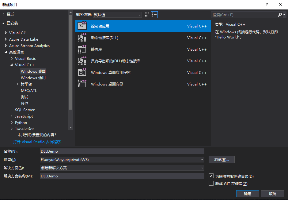

🚩第一步:先来新建一个项目
文件 -> 新建 -> 项目,这次是新建一个控制台应用,如下图,别搞错了!
然后改个名字和路径点击添加即可

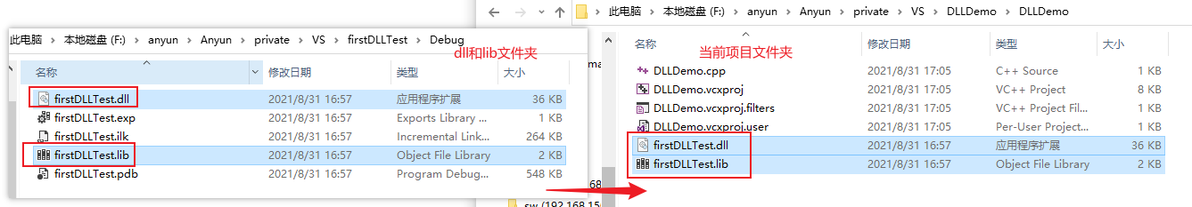

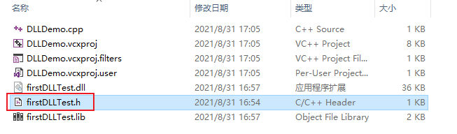

🚩第二步:复制firstDLLTest.dll和firstDLLTest.lib文件和上一个项目的头文件firstDLLTest.h
将刚才生成的firstDLLTest.dll和firstDLLTest.lib文件,还有上一个项目的头文件firstDLLTest.h,全复制到当前项目的文件夹下
复制dll和lib文件
复制.h头文件

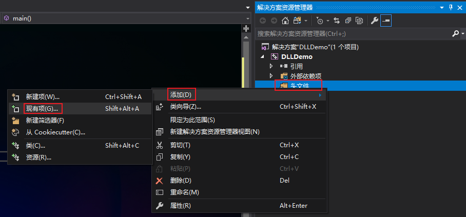

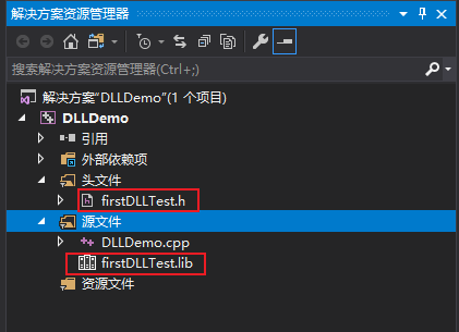

🚩第四步:添加头文件firstDLLTest.h和firstDLLTest.lib文件
将这两个文件添加到当前项目
添加完之后,效果如下图所示

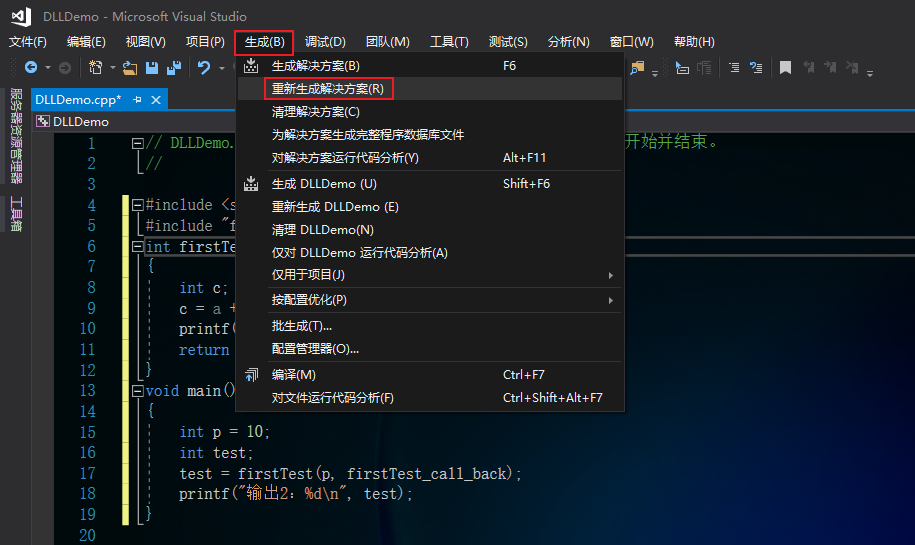

🚩第五步:点击重新生成解决方案
上述操作都做完了之后点击重新生成解决方案,然后运行项目即可!

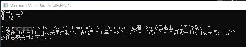

运行效果如下:
这个110是我们在main方法中将p的值传给了DLL文件中的方法firstTset,在firstTest方法中进行了相乘操作
使我们调用firstTest_call_back方法时,a和b的值变成了10和100,所以在方法中相加输出了110
而test则直接返回了firstTest中的0!

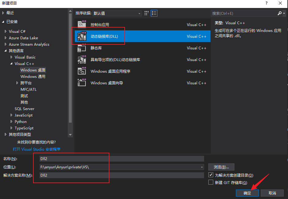

🏁第一步:新建一个项目
文件 -> 新建 -> 项目,简单改个名字和路径即可

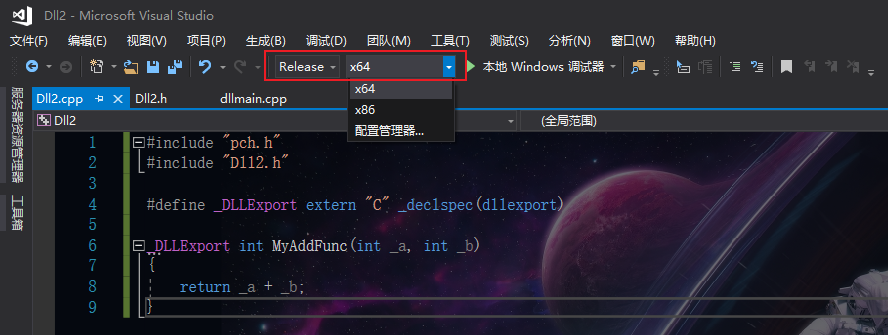

🏁第三步:生成DLL文件
需要注意的只有一个地方,就是下图中这里要改成x64,最好前边也改成Release
然后生成即可
然后我们就可以在这个项目的文件夹下找到对应生成的x86的DLL文件了

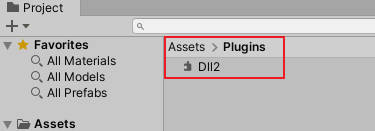

🏁第四步:新建一个Unity工程,并新建一个文件夹Plugins
我们新建一个Unity工程后,在Assets下新建一个Plugins文件夹
然后将上面生成的DLL文件放到这个文件夹下!
