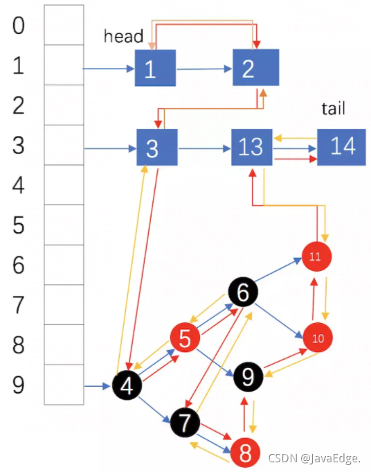

LinkedHashMap维护插入的顺序。
元素存储关系
红黄箭头:元素添加顺序
蓝箭头:单链表各个元素的存储顺序
head:链表头部
tail:链表尾部
继承体系
  • 继承自 HashMap ,因此 HashMap 拥有的荣耀它也都有.
